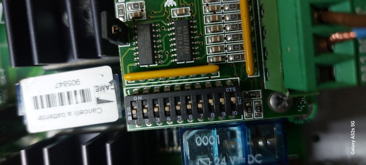

    Bez fotokomórek potrzebne są mostki na 2 i C3 na 2 i C1, albo lepiej ustawić dip 8 i dip 10 na ON bez zakładania mostków, po za tym jeżeli nie ma włącznika STOP ze stykami NC (styki 1 i 2), normalnie zwarte to, albo mostek na 1 i 2 i dip 9 na OFF, albo dip 9 ma być w pozycji ON bez mostka, jeżeli jest włącznik bezpieczeństwa podłączony do styków 1 i 2 to dip 9 ma być na OFF.

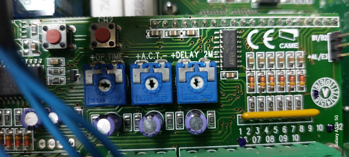

    Z tego co widzę masz źle ustawiony potencjometr od czasu pracy - powinien być prawdopodobnie ustawiony na max.

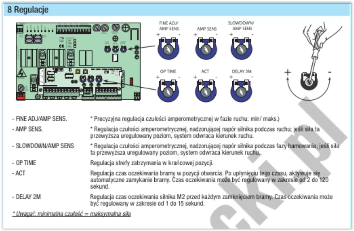

    Musisz wyregulować ustawienia opisane w rozdziale 8 manuala łącznie z amperometryką.
    Pokrętła regulacyjne na płycie sterującej z opisem funkcji amperometryki i czasów.

    I tak będzie działać jak prawidłowo ustawisz w opcjach, dip 2 na OFF.

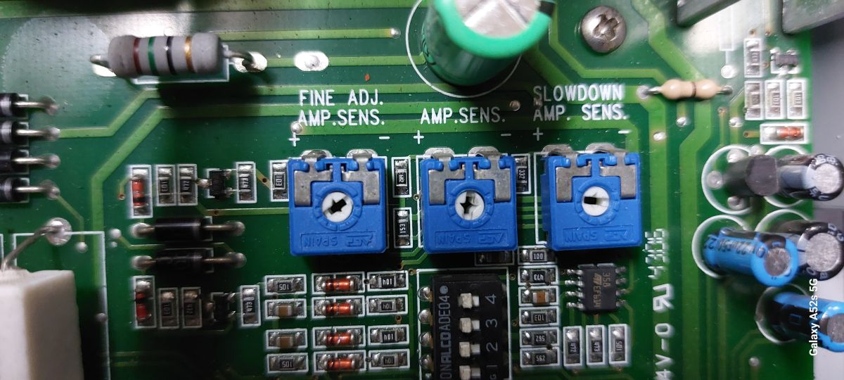

    >>21787082 >>21787082Pokrętła regulacyjne na płytce sterującej oznaczone jako OP TIME, A.C.T. i DELAY 2MZbliżenie na płytkę drukowaną z trzema niebieskimi potencjometrami oznaczonymi AMP. SENS.Przełączniki DIP ustawione w określonej pozycji na zielonej płytce PCB z oznaczeniami Teraz mam tak to ustawione.

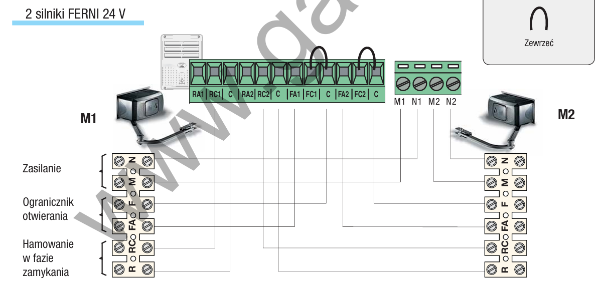

    Możesz spróbować podłączyć to tak jak ferniaka, będzie stop na otwarciu oraz hamowanie na zamknięcie, czyli tylko na zamknięcie będzie potrzebny ogranicznik. Musisz to zweryfikować.
    Schemat podłączenia dwóch siłowników FERNI 24 V do centrali sterującej.
    Tą centralę z tego co pamiętam dało się podłączyć na stop w jedną i drugą stronę ale jak ? - nie pamiętam ;D
    kacprzakpatryk napisał:
    ale czemu krańcówki nie wyłączają go gdy wózek dojezdza do niego?
    Bo ta krańcówka daje sygnał że ta przeszkoda którą wykryje centrala to jest ogrnicznik mechaniczny a nie np auto w świetle ;D
    Reasumując po najechaniu na krańcówkę brama napotkaną przeszkodę traktuje jak ogranicznik i będzie na niego napierać.
    Tłumaczyłęm Ci że regulator optime ma być na stałe na max ( albo na minimum - nie pamiętam dokładnie) a ty go przestawiasz.

    >>21787100 Podłączyłem według właśnie twojego schematu, brama robi mały ruch, po czym się wyłącza. Reakcja pilota aby w jedną stronę jakby chciała zamykać, a otwierać wcale. Mimo zmiany zworki nr dwa według instrukcji
