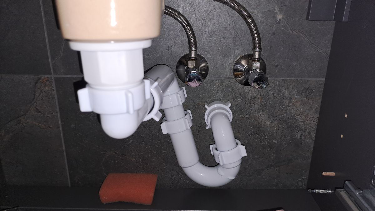

    Proszę o opinię - czy ten odpływ z umywalki jest dobrze zrobiony? Pośmierduje mi z umywalki. Wszystko rozkręciłem, wymyłem i złożyłem tak jak było. Niestety sytuacja się nie zmieniła. Jeśli nie jest OK, to podpowiedzcie co zmienić - dać duży syfon? Teraz jak widać jest tylko kolanko.
    Dodam, że dom jest stary - ok 50 lat, więc może to wina czegoś dalej - rury idą w ścianie łazienki, więc dostęp do nich mam dopiero na dole w piwnicy.
    Białe plastikowe kolanko odpływowe pod umywalką przy ciemnej ścianie z płytek

    Musi być dobry syfon! Woda w syfonie zamyka wydobywanie się zapachów z kanalizacji. Jeśli będzie jakiś miniaturowy to podciścnienie wywołane odpływającą wodą może wyssać wodę z syfonu i droga dla zapachów będzie otwarta.

    Wygląda to dziwnie, jakby brakowało osadnika. Czy to na pewno jest kompletne?

    Nie wiem, nie montowałem tego. Natomiast też mi się to trochę nie podoba. Może spróbuję jakoś to przerobić, żeby był większy i głębszy syfon i ten pojemnik na brudy, którego teraz w sumie nie ma, bo jest tylko kolanko.

    Z tego nie powinno śmierdzieć bo "syfon na wodę" jest spory. Trochę może pokracznie to wygląda, i jakby składane z dwóch, niemniej prawdopodobnie jest szuflada w szafce, dlatego ktoś zastosował od razu niskie-długie odejście do tyłu aby odpływ nie kolidował z szufladą. O ile ze ściany wychodzi średnia 32 to można by tam jakieś kolanko zastosować 32 aby to podprostować jeżeli to komuś przeszkadza. Co do smierdzenia. Na pewno to z tej umywalki smierdzi? Nie obok np. z pralki? Czy to był jakiś gruby remont teraz robiony? Czy może jest tak, że śmierdzi dopiero jak ktoś spuści wodę w toalecie?

    Remontowana była cała łazienka. Z umywalki śmierdzi najbardziej. Może właśnie problem jest przez to, że po otwarciu zaworu w kanalizacji podciśnienie pobiera za dużo wody. Czyli przydałby się większy syfon - tak myślę na moje amatorskie rozumowanie.

    Syfon wygląda w sumie dobrze. Problem z podciśnieniem może być spowodowany słabą wentylacją, zwłaszcza w okresie grzewczym.

    Montuję takie "syfony" i nie miałem problemu ze smrodkiem. Problem może być w odpowietrzeniu pionu kanalizacyjnego, a raczej jego braku.
    Spuść wodę w kibelku i sprawdź czy w syfonie dalej jest woda - jak nie ma - kup inny syfon.

    A czy wszystkie uszczelki (trójkątne) są dobrze założone? Lubią się gdzieś zawinąć. Nie leje, ale lubi śmierdzieć.

    Zatkaj korkiem umywalkę, napełnij 5-10 l wody, wyjmij korek. Zwróć uwagę czy jak woda kończy się wylewać słychać z syfonu bulgotanie, jeśli tak musisz założyć przy samej ścianie trójnik i zaworek napowietrzający, wtedy nie będzie wyciągać wody z syfonu, tylko pociągnie powietrze zaworkiem, a syfon pozostanie cały czas napełniony wodą.

    Czy ten poziomy odcinek rury odchodzący bezpośrednio od umywalki ma spadek w odpowiednią stronę? Bo jak nie, to na całym odcinku tej rury może stać woda i będzie śmierdzieć. A ostatecznie może się nawet zapchać.

    Wygląda pod górę, a więc nie wszystka woda spływa. Zapewne to jest przyczyną problemu.

    Na tej poziomej jest spadek, niewielki, ale jest.

    Jeżeli umywalka ma w swojej ceramice zrobiony kanał przelewowy, to w nim potrafi się czasem zebrać trochę syfu i śmierdzieć. Trzeba to dokładnie przepłukać.
