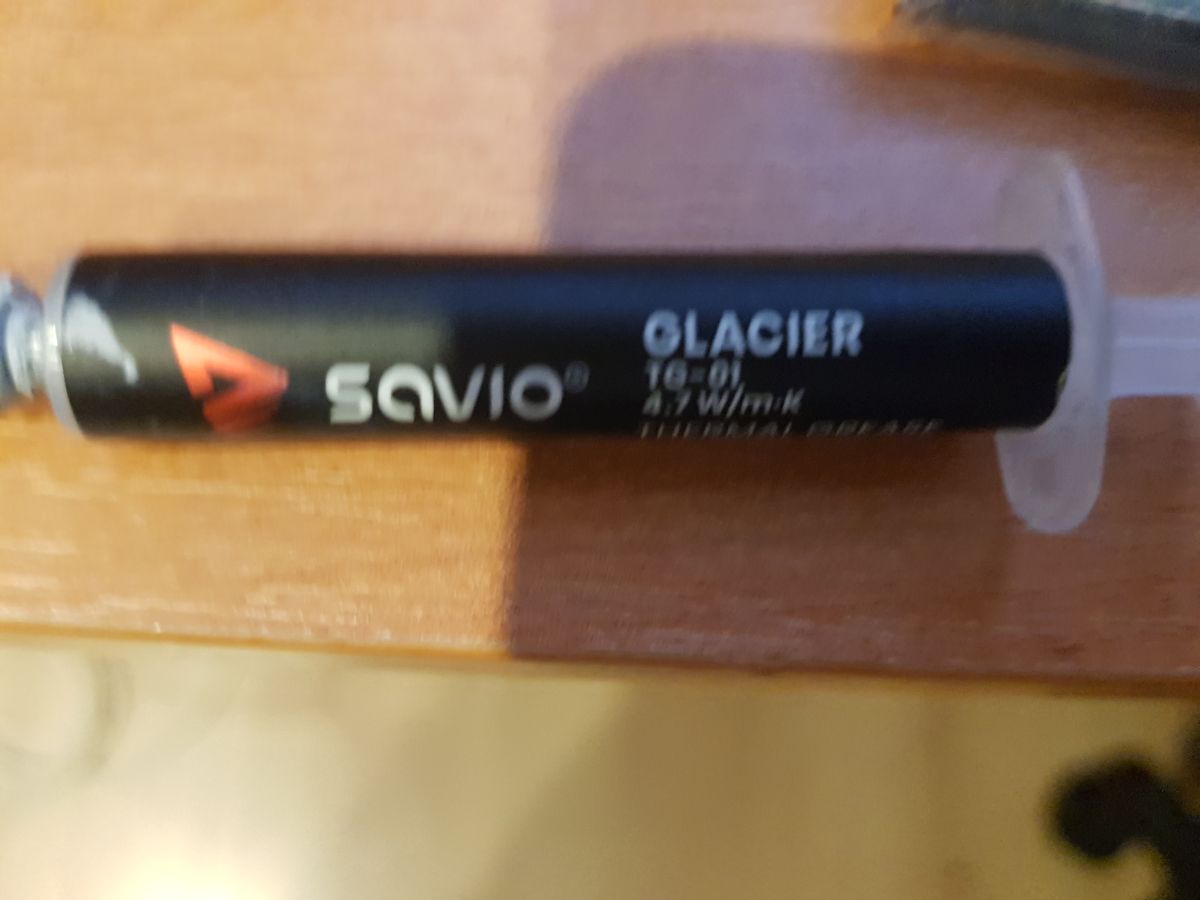

    at529782pl
    Posty: 83
    Tutaj podaję zdjęcia Strzykawka z pastą termoprzewodzącą Savio Glacier na drewnianym blacie

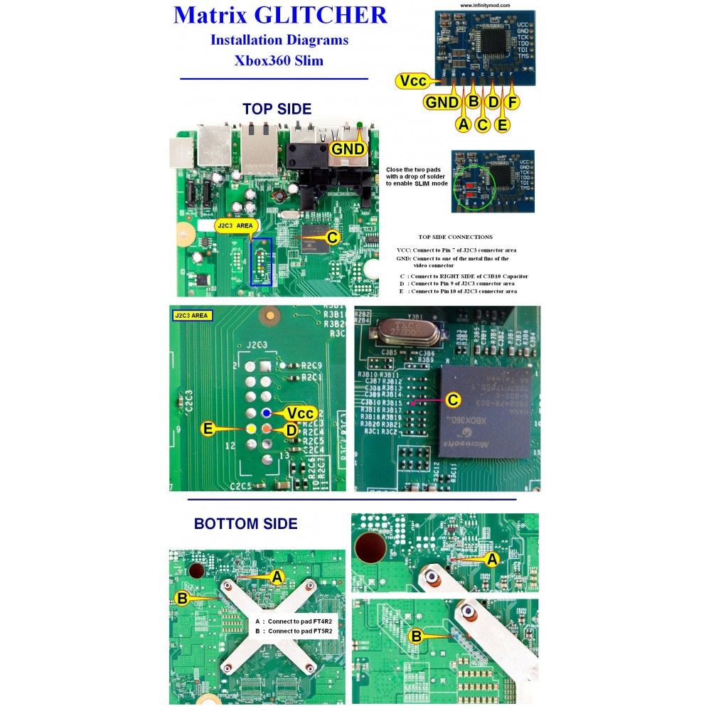

    Nie ma takiej opcji że terminal A nie jest podłączony z modchipie.
    Chip wygląda na matrix glitchera. Tam pad oznaczony jako "A" to jest właśnie reset. Raczej przy przeróbce "Reset Glitch Hack" ten reset jest dość istotny, nie uważasz?
    Śmigaj w internety, szukaj sposobu podłączenia tego chipa do twojej płyty głównej do wersji Xbox PHAT I zobacz gdzie obcięło kabelek.
    No chyba że ktoś przeróbkę cofnął i wgrał czysty wsad, ale to jak ty nie wiesz to tym bardziej my nie wiemy.

    #9 21789343
    rooter75
    Posty: 342
    Pomógł: 32
    Ocena: 89
    Porównaj ze swoją instalacją
    Schemat instalacji Matrix Glitcher dla płyty głównej Xbox 360 Slim z zaznaczonymi punktami lutowniczymi.
  • #10 21789354
    at529782pl
    Posty: 83
    Okej, to chyba jednak ja przerwałem jeden kabel i sam tego nie zauważyłem. Wszystko jest zlutowane poprawnie, ale jeden kabel, ten właśnie szary.

  • #12 21789388
    at529782pl
    Posty: 83
    Faktycznie, ten kabel, który szedł od dołu, przyizolowany i ten od góry były połączone razem. Zlutowałem i konsola teraz śmiga. Aktualnie sobie właśnie na niej gram, wszystko się sprawdza bardzo dobrze
