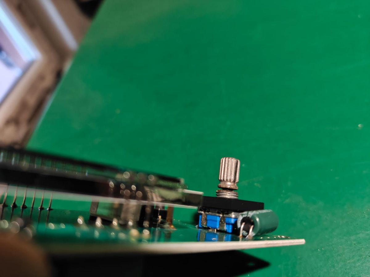

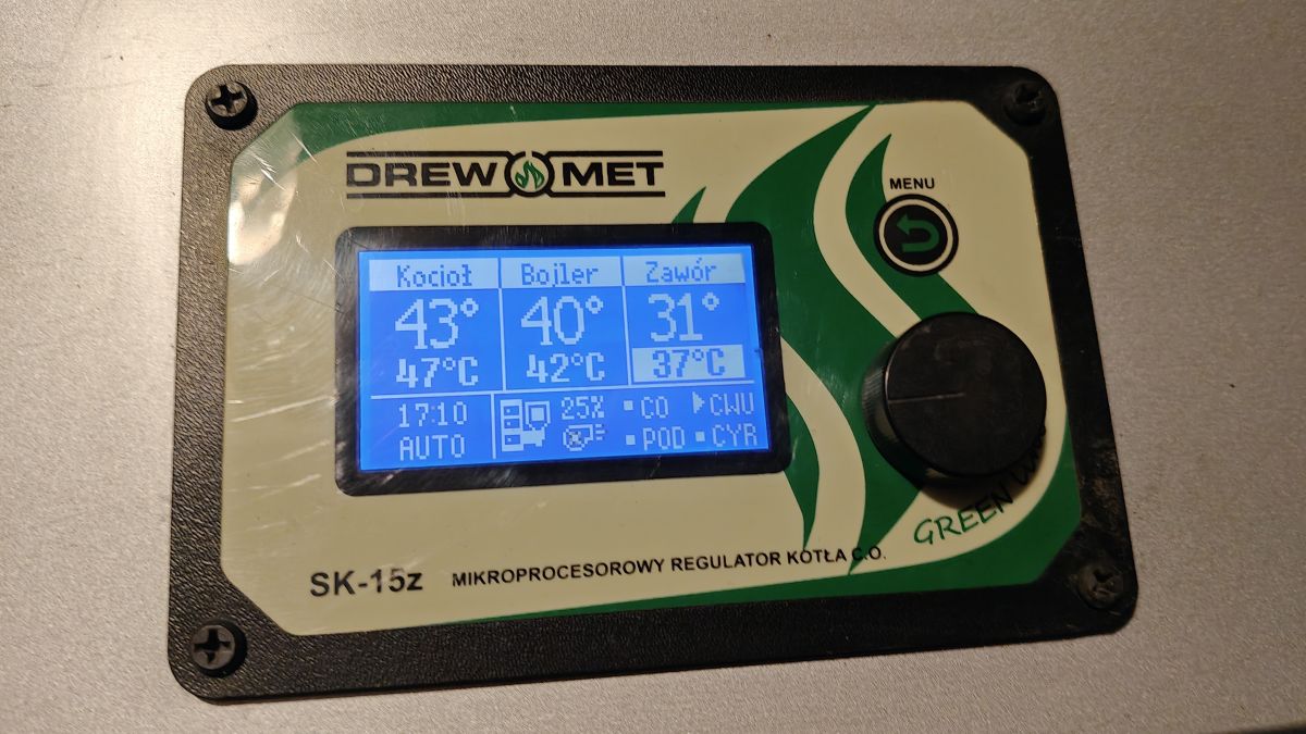

    Chciałbym wymienić uszkodzony potencjometr w sterowniku mikroprocesorowym SK-15z. Obracając gałką występuje bardzo słaba reakcja, szukałem już w google ale nic sensownego nie znalazłem. Czy ktoś zna i może podać model tego potencjometru?. Wiem że najszybciej jest rozebrać i zobaczyć co tam siedzi ale wolę najpierw zapytać, może już ktoś wymieniał?
    Poglądowe foto poniżej:
    Sterownik SK-15z DREW-MET z podświetlanym ekranem i potencjometrem obrotowym

    Na pewno to potencjometr?

    Raczej nie wygląda na taki typowy potencjometr, ponieważ można obracać 360stopni do przodu lub wstecz ale krokowo, ma również taką funkcję "klik".
    Może to jakiś enkoder?

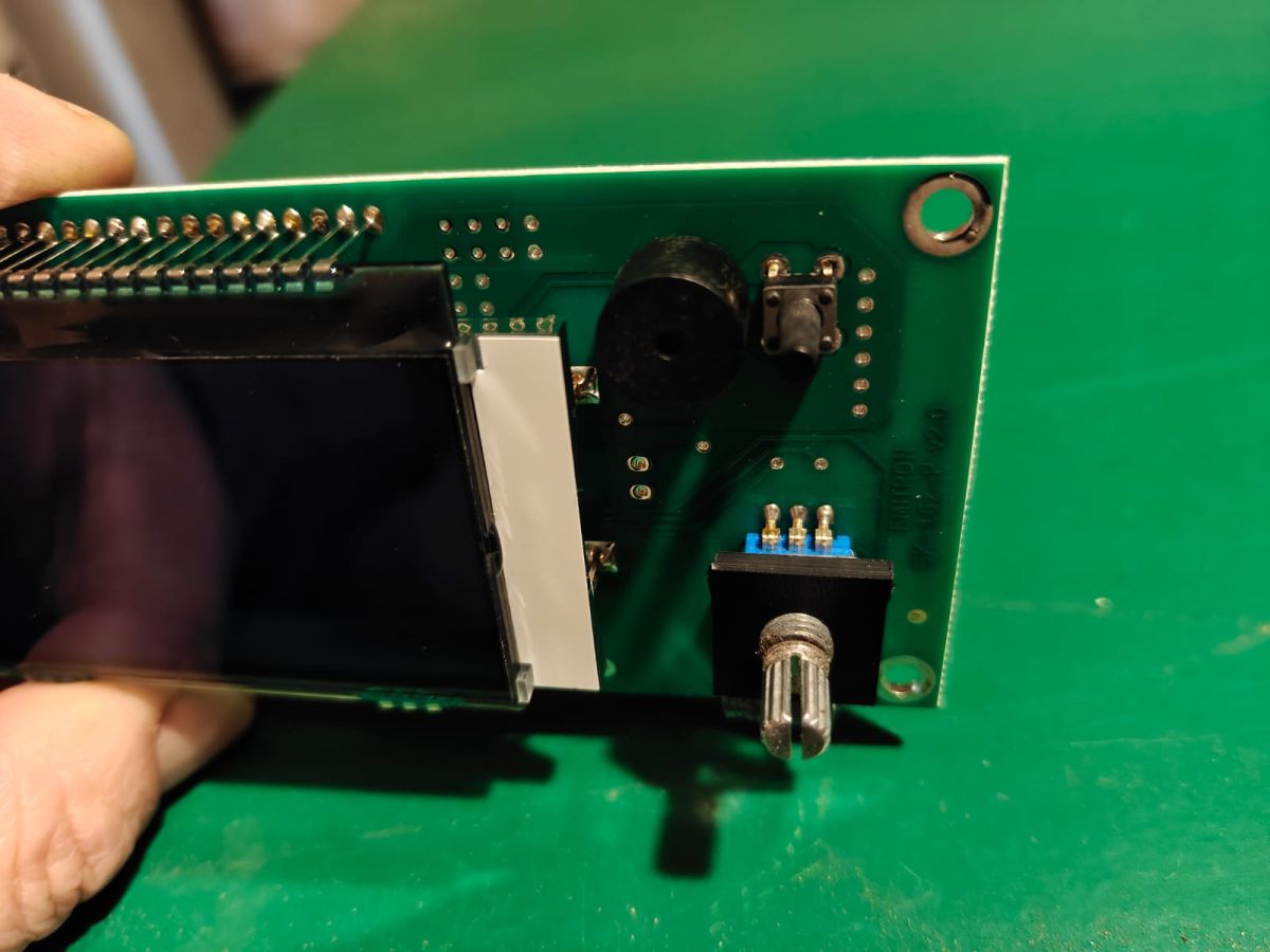

    To JEST enkoder, albo zwany też impulsator.
    Rozbierzesz go, to już go nie zlożysz.
    Najczęściej jest on wlutowany na plytce PCB. Wylutowanie tego elementu kończy się jego wyzłomowaniem.
    Te miniaturowe enkodery nie są servisowalne!
    Kup nowy i wymień. Ta część nie jest kosztowna.
    Patrz w internecie pod haslem: "apls encoder", lub podobnym..

    Da się je wymyć np zmywaczem do hamulców w sprayu.
    Z przesmarowaniem na nowo gorzej.
    Ale jak na szybko trzeba, to trochę pochodzi

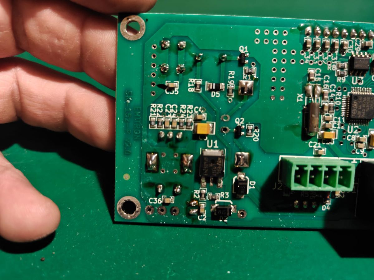

    @Karaczan Nowy enkoder to kilka zł, jaki jest sens robienia wątpliwej regeneracji? Jedyna niewiadoma, to ilość impulsów/obrót (najczęściej 20 lub 24) oraz wymiary mechaniczne.

    Powinien pasować.

    Pasuje i jakoś działa. Tylko działa odwrotnie, obracam w lewo to na ekranie menu skacze w prawo, kręcę w prawo to na ekranie... w lewo. Zamierzam zamienić piny enkodera na odwrót, czyli tam gdzie są dwa odczepy enkodera, zamienię miejscami. Pytam żeby czegoś nie spalić ... ?
