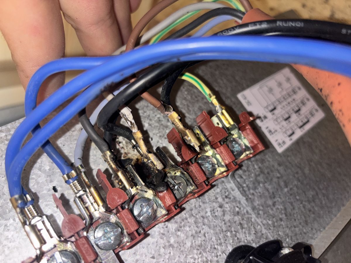

    Dzień dobry!
    Panowie i panie, jestem użytkownikiem pieca Harvia SW90E, 9 kW, zamontowanego na ścianie sauny ogrodowej. Po pół roku użytkowania zaczął wyzwalać bezpiecznik różnicowy, po zapoznaniu się z zaleceniami producenta - elektryk podłączył mi go bez ww. na samym wyłączniku nadprądowym. Dwa miesiące temu zaczął się wyzwalać i ten bezpiecznik - wezwany elektryk znalazł pod grzałkami stan jak na zdjęciu.
    Nadpalone złącza elektryczne i przewody w piecu Harvia SW90E
    Elektryk wyczyścił to połączenie, wymienił końcówki kabli - ale po miesiącu temat powrócił - objawia się to w ten sposób:
    Piec działa 20-60 minut, po czym spod pieca widać błysk, słychać stuk i bezpiecznik wyzwolony.
    Czy piec da się uratować? Jak?
    Innymi słowy elektryk zamierzał Cię uśmiercić. Jego żonę zapraszałeś do tej sauny? Kolego szanowny -listwa zaciskowa wypalała się powoli, traciła własności izolacyjne, początkowo tylko powodowało to wyzwalanie RCD, a później poszło już z górki - zwarcie całkowite. Zwyczajnie i po prostu wymienić listwę zaciskową, uciąć wytopiony koniec przewodu, zaprasować nowe złącze i sauna gotowa. Oraz zamontować niezwłocznie nowy aparat RCD ! przez innego elektryka
    Jeżeli po wymianie listwy problem nie zniknie, należało by pomierzyć rezystancje elementów grzejnych oraz ich rezystancje izolacji.

    Dziękuję za odpowiedź. Rzeczywiście, kostka okazała się problemem - po jej wymianie i sprawdzeniu rezystancji elementów, piec sprawuje się bez zarzutu.
