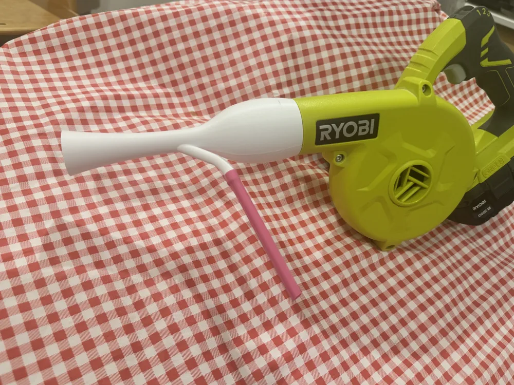

    Wdmuchiwałem (a w zasadzie moja ekipa) kulki styropianowe nad sufit pod dach . Warstwa od 15 do 40cm. Zszedł na to cały 1 duży bus kulek, około 12m3. Materiał kosztował mnie 800zł (300L kulek 20zł). Wdmuchiwaliśmy dmuchawą do liści, na "wstecznym" biegu. Całość poszła w kilka godzin.

    Dmuchawa na wstecznym wciąga liście i wyrzuca je z dołu do worka. Zamiast worka daliśmy 1,5m rury drenarskiej włożonej w przestrzeń dachu. Dmuchawa zamiast liści wciągała kulkui styropianowe z worka.

    Jakiej dmuchawy uzyliscie?
    Czy bez rozdrabniacza?

    Nie pamiętam, ale jakaś taka zwykła tania elektryczna, bez rozdrabniacza.

    Patrze i wszystkie maja rozdrabniacz.
    Sa bez tego?

    Okurzacze ogrodowe mulczują liście, to mogą i tłuc styropian.

    zenekmartens napisał:
    Okurzacze ogrodowe mulczuja liscie to moga i tluc styropian
    Niemal w każdym da się nożyki odkręcić.
  • #15 21794415

    Nie wiedziałem i pewnie tak zrobię.
