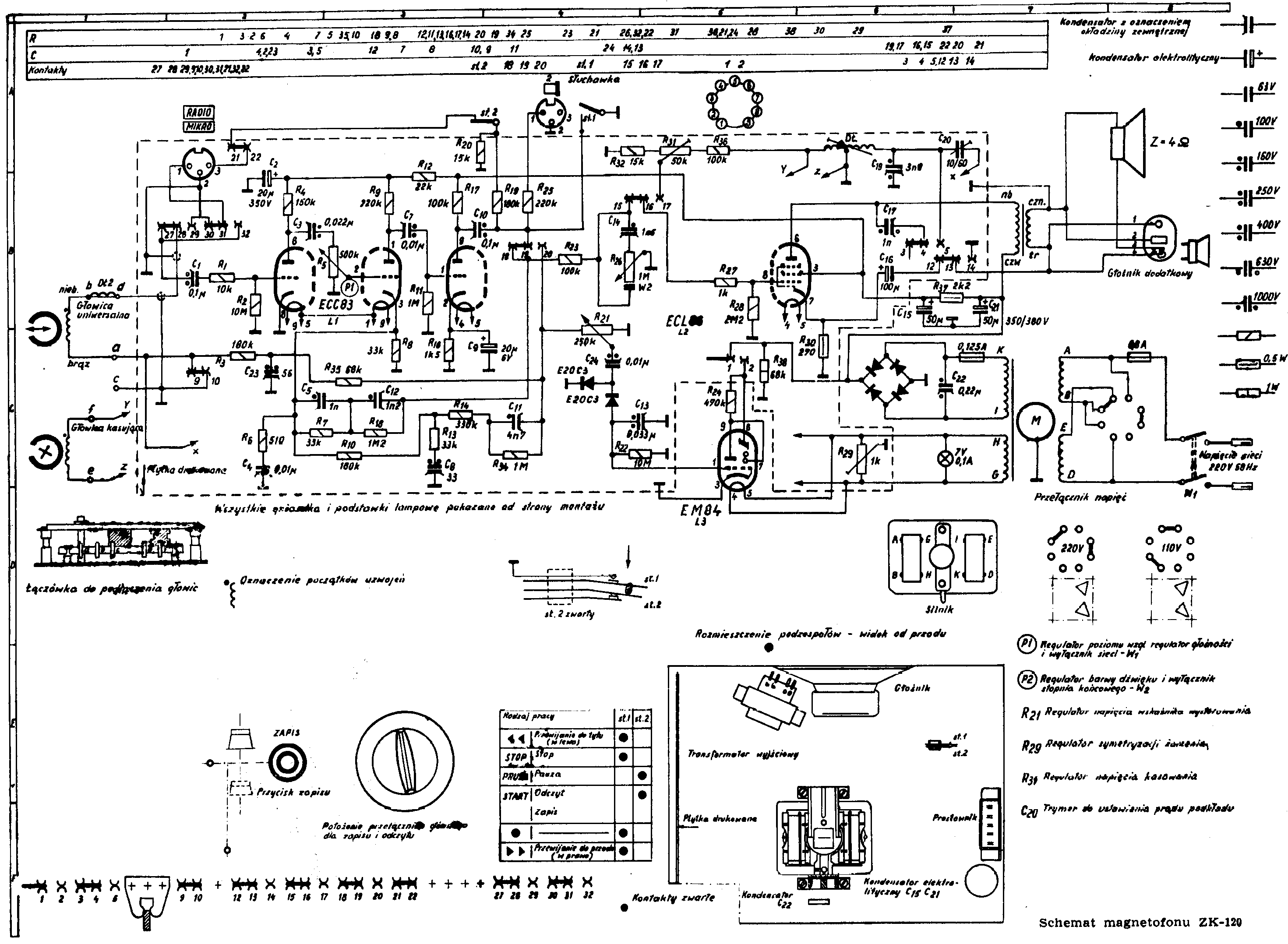

    Irwin8 napisał:
    Lub jak przerobić najprościej ZK 120 na prąd stały.
    Najprościej po prostu nie przerabiać, ale do zasilania magnetofonu szpulowego ZK 120 zastosować zewnętrzną przetwornicę z 12 V lub 24 V na 220 V - zależnie do potrzeb i rodzaju posiadanych akumulatorów. Urządzenie ma pobór mocy na poziomie około 40 W, więc przetwornica nie musi być duża. Byłoby to rozwiązane szczególnie korzystne, bo stary ZK 120 jest przystosowany do zasilania napięciem zmiennym 220 V lub 110 V. A warto pamiętać że obecnie, napięcie sieciowe jest wyższe i może osiągać wartości ponad 250 V, a to nie jest dla elektroniki ZK 120 korzystne. Warto więc dobrać przetwornicę w ten sposób, żeby napięcia na wyjściu wynosiło 220 V, tak jak wymaga tego starsza konstrukcja tego urządzenia.

    Ten magnetofon to jest magnetofon lampowy, wymaga sporych napięć wewnątrz. Dlatego najlepszym rozwiązaniem byłaby przetwornica 12/220 V zmienne sinusoidalne, ponieważ tam jest transformator. Nie może być zwykła impulsowa, taka z 50 W.

    Ale jeżeli to ma być lampowy, to i tak takie duże napięcia wchodzą w grę.
    Można kupić jeszcze prostszą małą przetwornicę impulsową na jakieś 300 V, tylko trzeba by było najpierw zmierzyć, jakie jest potrzebne, i zamontować ją w środku jedną, a drugą do żarzenia step-down.
    A jeszcze silnik chyba też chodzi na 220 V, ale to już sinusa wymaga.
    Tak więc najprościej, najlepiej to przetwornica z 12 na 220 V sinus, widziałem też i około 80 zł.

    @iftri już widzę jak dobierasz silnik do tego Frankensteina. :-)
    Nawet jeżeli będzie zasilany z przetwornicy, to musi być 50 Hz czysty sinus dla silnika.

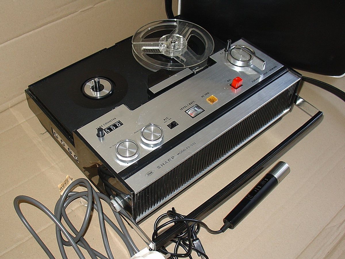

    Nie do końca tak jest, bo kto powiedział, że ma być reporterski? Vintage „plażowych” samograjów na eBayu za grosze jest zatrzęsienie. Tu kilka ofert.
    Przenośny magnetofon szpulowy Ross Mark 100 z białą pokrywą i taśmami magnetycznymi
    Magnetofon szpulowy Sony 910 na blacie marmurowym, widok z góry
    Magnetofon szpulowy Sharp z mikrofonem i przewodami na tle tektury

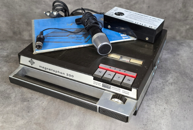

    Są przetwornice tandetne, ale są i bardzo dobre. Można się też pokusić o samodzielne wykonanie przyzwoitej jakościowo i pasywnie chłodzonej (cichej!) przetwornicy, która na pewno nie spali się po dwóch godzinach pracy z żarówką. Zapewniam, że kilka osób używa różnych przetwornic latami i one wciąż działają. Warto też pamiętać, że na dobrą sprawę większość współczesnych zasilaczy, to też takie "przetwornice". Nawet, jeśli działają w drugą stronę.
    Zresztą z powodów opisanych wyżej, raczej nie widzę innego sensownego rozwiązania. I chyba nie jestem osamotniony. Modele dużych magnetofonów szpulowych możliwe do ewentualnej konwersji na akumulatorowe zasilanie DC są na tyle unikalne, trudno dostępne i drogie, że ten kierunek chyba nie ma większego sensu. No, ale skoro się upierasz, to szukaj. Ale pewnie szybciej sam złożysz nowy magnetofon wykorzystując istniejący układ mechaniczny, niż zdobędziesz odpowiedni kompletny egzemplarz w dobrym stanie. Oferty na portalach ogłoszeniowych są tylko pozornie liczne. Co zostanie po zweryfikowaniu wymagań (np. szpule 7"), a szczególnie ich stanu i kompletności? Zapewniam, że jeśli taki sprzęt istnieje, to na pewno nikt nie odda go za grosze.
    kris8888 napisał:
    Jeśli tak, to był jeszcze np. Panasonic RQ-501S z zasilaniem bateryjno-sieciowym. Na szpule 5".
    Gdyby nie ten krytyczny wymóg 7" szpuli, to jest stosunkowo realny do zdobycia Aiwa TP-703 (magnetofon fabrycznie przystosowany do zasilania z czterech baterii 1,5 V). Albo popularny niegdyś Magnetophon 300 (od Telefunken). Jednak moim zdaniem, najrozsądniejszym kompromisem byłby bardzo udany Uher 4200 Report Monitor na szpule 13 cm.
