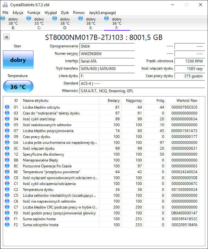

    W lipcu kupiłem HDD Exos 7E10 8TB 512n SATA 3,5" ST8000NM017B.
    Ogólnie chyba od grudnia mam taki problem, że słychać piknięcie i komp nie widzi dysku. Po np. 20 s dysk jest już widoczny i chodzi minutę, trzy, różnie i od nowa. Czasem chodzi normalnie. Zmieniłem kabel i port, nie wiem, czy to coś zmieniło, ale parę dni był spokój.
    Płyta: LGA1700 MSI MAG Z790 TOMAHAWK WIFI.
    Zrzut ekranu CrystalDiskInfo z danymi SMART dysku ST8000NM017B 8TB
    AI: Jaki system operacyjny (i jego wersję) masz zainstalowany na komputerze?
    Win 10 x64
    AI: Czy w dzienniku zdarzeń systemowych (np. w Podglądzie zdarzeń Windows lub logach SMART) pojawiają się jakieś błędy lub ostrzeżenia dotyczące tego dysku w momencie, gdy znika z systemu?
    nie

    Jak masz podłączone zasilanie do niego? Jeśli przez jakieś rozdzielacze lub masz kilka dysków na jednej gałęzi, spróbuj ten dysk podłączyć dla testów na osobnej wiązce z zasilacza, jako pojedynczy dysk i - jeśli to możliwe - jeśli jest kilka wtyków SATA na tej wiązce, wybierz ten będący najbliżej zasilacza.
    SMART oprócz niezerowych parametrów BC i C0 (z czego C0 ma dość wysoką wartość) niczego niepokojącego nie pokazuje.

    Tez jestem za tym, że zasilanie jest niestabilne.
    Może w ogóle wiązka przewodów z zasilacza jest uszkodzona...

    ...albo z samą wtyczką jest coś nie tak...ale tak - objawy bardziej wskazują na zaniki zasilania, niż na to, że z samym dyskiem coś jest nie tak.

    Minęło kilka dni. Dysk chyba nawet razu się nie wyłączył. Zamieniłem porty SATA dysków i pod ów dysk inną wtyczkę zasilania. Przewody się uszkodziły ot tak?
