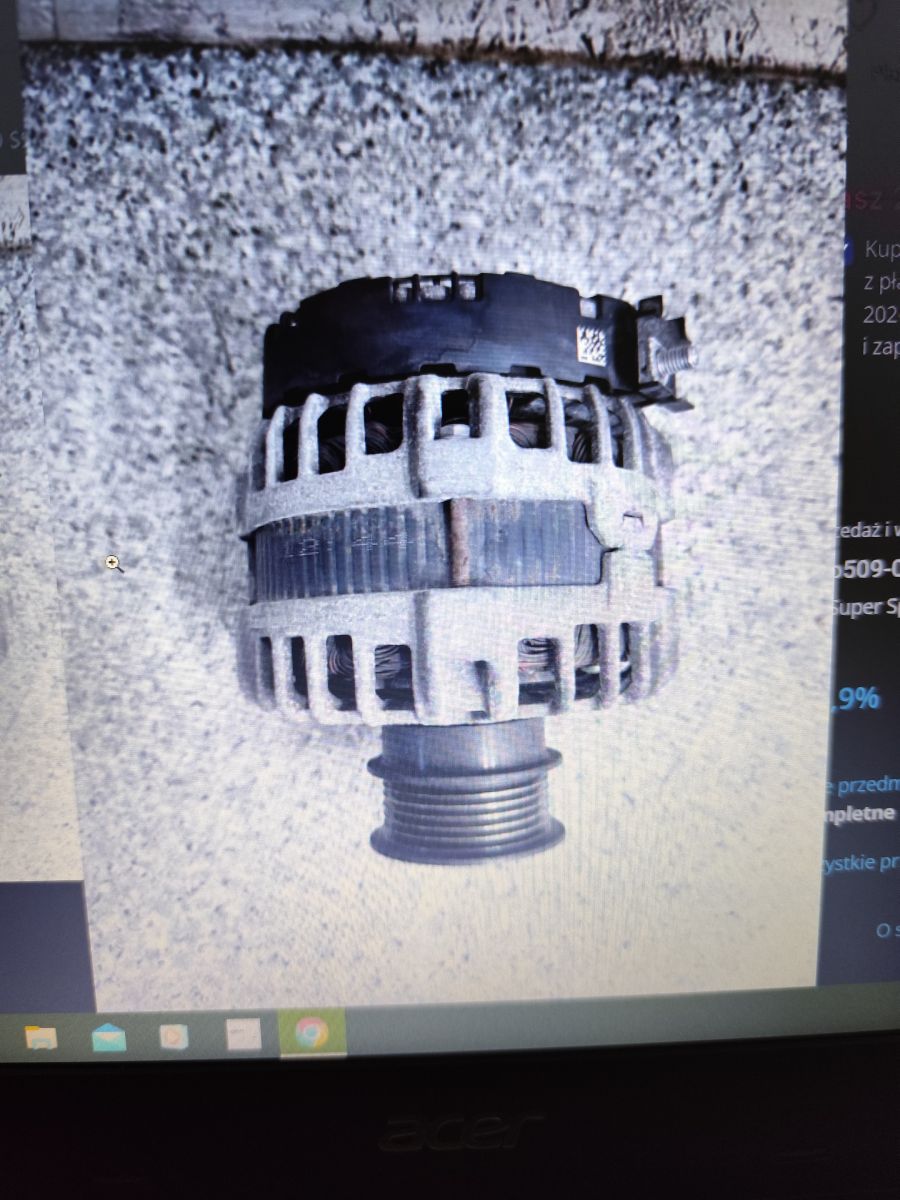

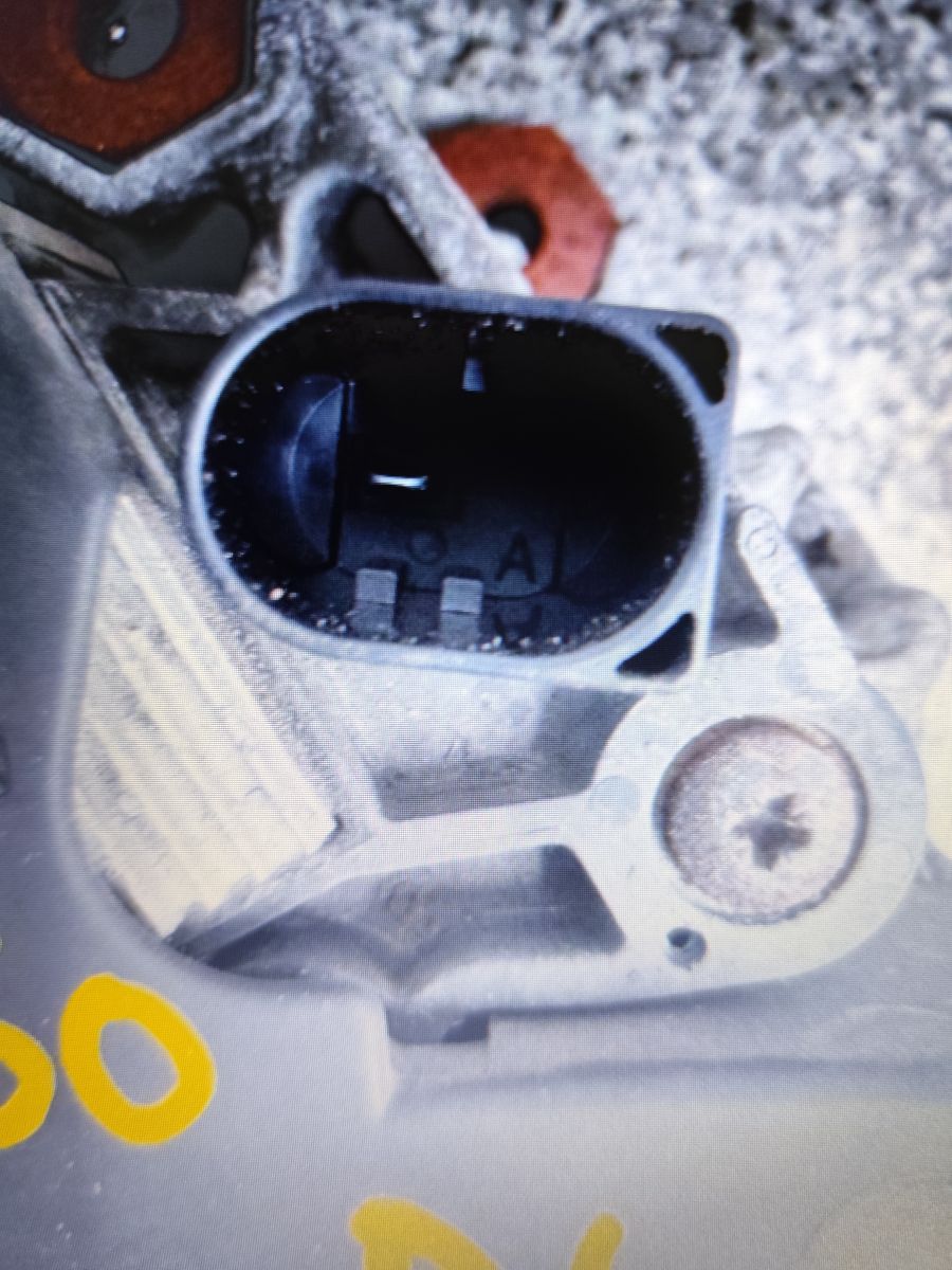

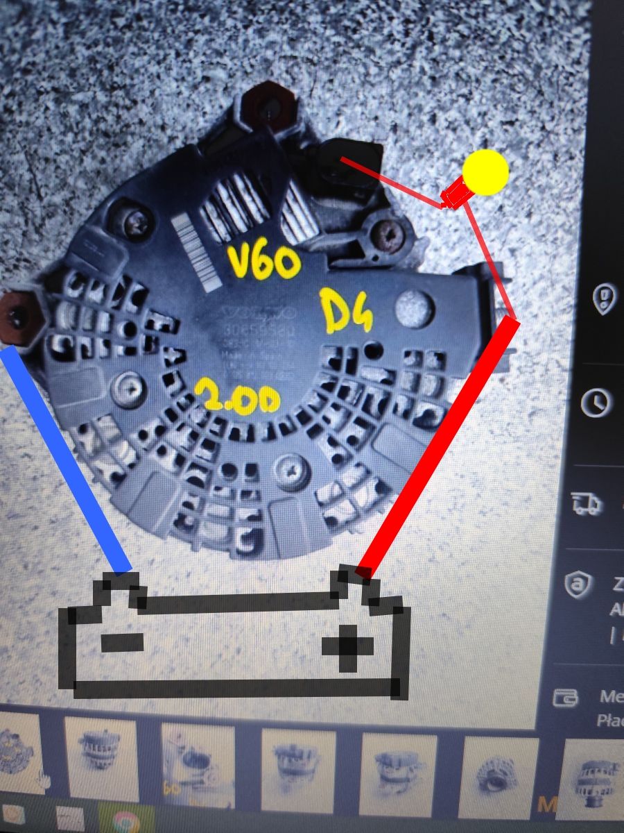

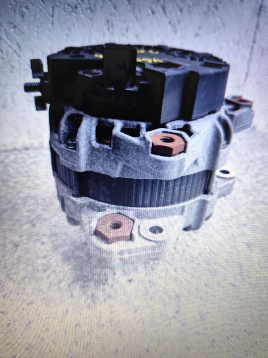

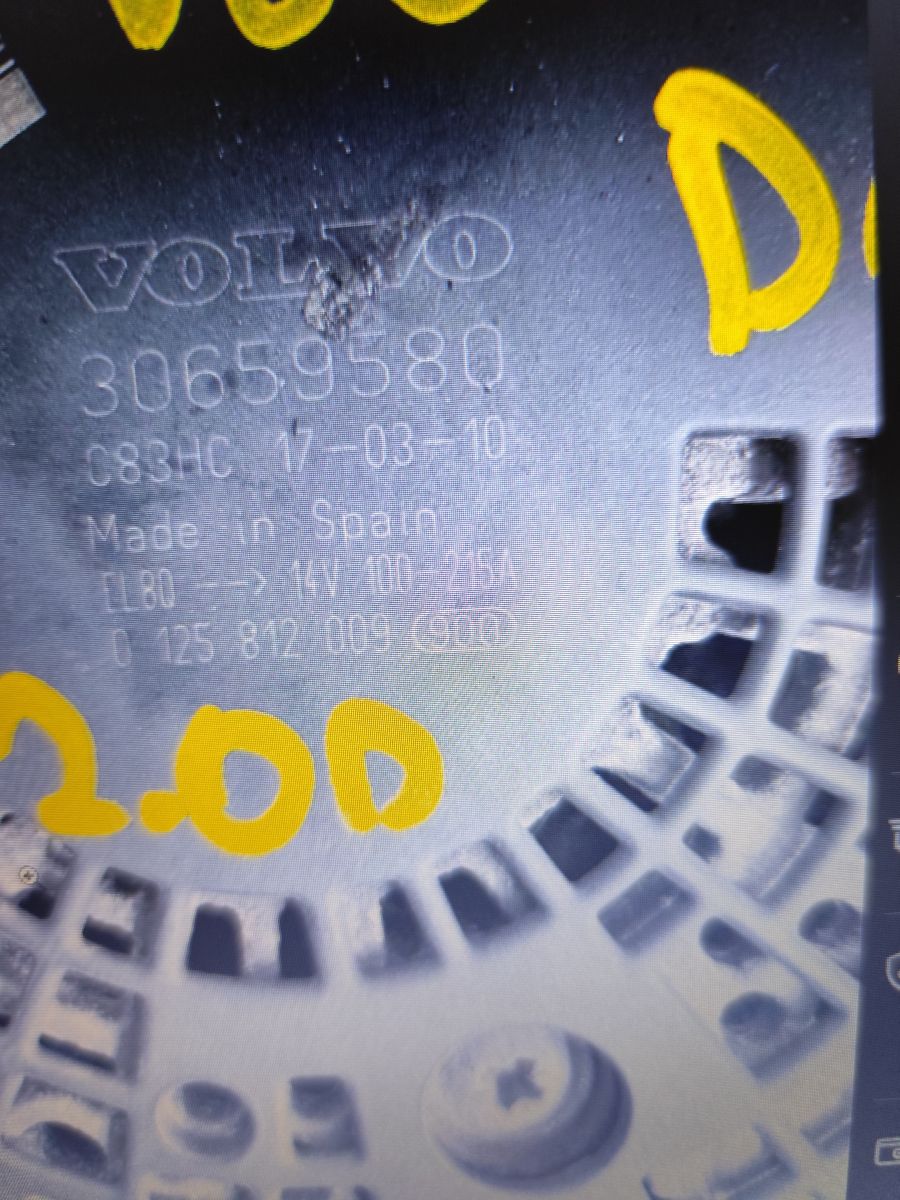

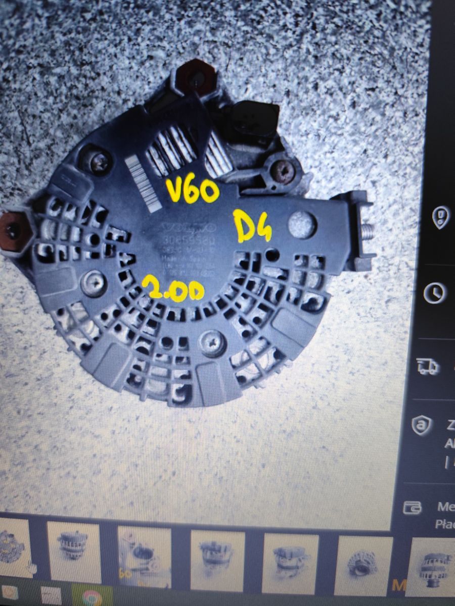

    Witam mam w posiadaniu alternator Volvo s90 || v 40 XC 60 nie wiem czy w ogule jest on sprawny chciałbym go sprawdzić przetestować przy pomocy wkrętarki jak mogę go podłączyć tak aby zainicjować jego start ? Wszelkie podpowiedzi z pewnością będą bardzo pomocne jakiś ewentualny schemat dodam zdjęcia w celu weryfikacji

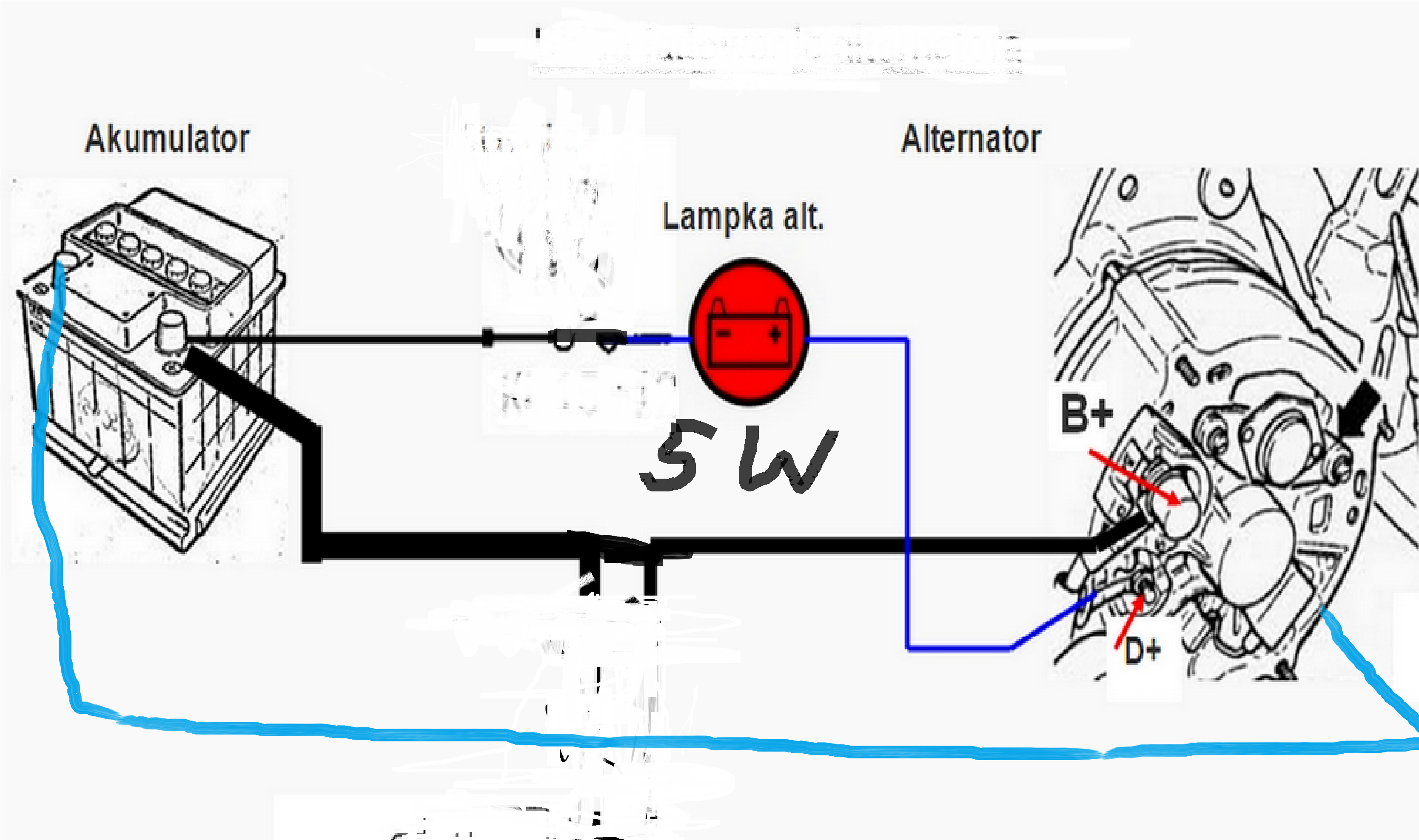

    Potrzebna będzie żarówka samochodowa 12V, multimetr, akumulator i przewody np. kable rozruchowe. Jak podłączysz jak na zdjęciu (minus do obudowy), to przy sprawnym alternatorze żarówka powinna zaświecić. A jeżeli ,,zakręcisz'' wystarczająco szybko wirnikiem i pojawi się poprawne ładowanie, to żarówka powinna zgasnąć. Multimetr można podpiąć na słupkach akumulatora do pomiaru woltażu ładowania.

    Co jeśli ta żarówka w ogule nie świeci ? Jaki może być objaw ? Sugestia pierwszego obrazka ? W nim chyba nie ma złącza b+

    B+ szpilka z gwintem po boku. D+ to pin w gnieździe na wtyczkę. Jak żarówka nie świeci, to prawdopodobnie uszkodzony będzie regulator.

    Tam jest sterowanie LIN.. Alternator sam się wzbudza bez żadnej żarówki.

    Alternator musi być podłączony z akumulatorem, najlepiej jakimś małym motocyklowym. Potrzebuje prądu z akumulatora by zasilić uzwojenie wzbudzenia.
    Nie wiem czy żarówka jest konieczna, ale nie będzie się świecić, bo to regulator z komunikacją LIN.
    Teoretycznie alternator powinien pracować z obniżonym napięciem ładowania, ale przy niektórych alternatorach to nie działa.
    Alternator najlepiej zakręcić wiertarką sieciową (wyższa prędkość do 3000 obr/min).

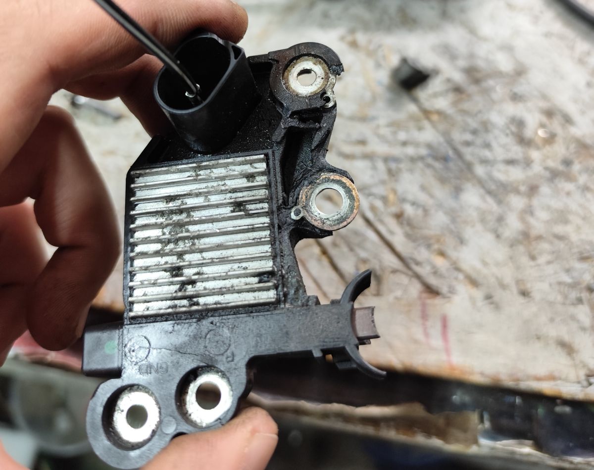

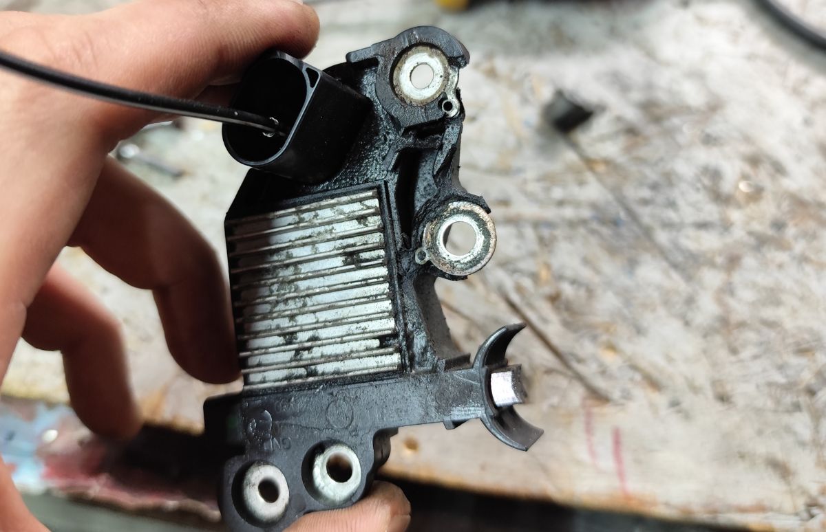

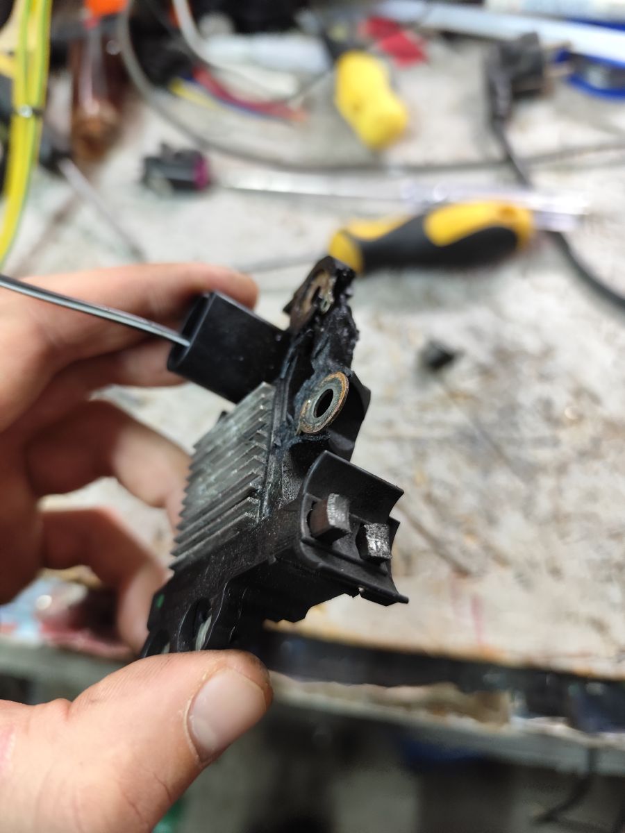

    To chyba nie miało prawa działać sądząc po szczotkach
    Zużyty regulator napięcia BOSCH trzymany w ręce, widoczne zabrudzenia i ślady eksploatacji Zużyty regulator napięcia BOSCH 0 272 220 823 trzymany w dłoni Zużyty regulator napięcia BOSCH z wytartymi szczotkami w ręce technika
    BOSCH 0 272 220 823 w zamówieniu no zobaczymy jaka będzie tendencja współpracy po wymianie

    >>21796630 Jak łączysz końcówkę szlifierki kątowej z alternatorem? Masz dorobiony adapter? Do wiertarek są gotowe adaptery i nasadki do mniejszych wymiarów śrub.
    >>21796632 Jedna ze szczotek nie wygląda dobrze. Sprawdź czy pierścienie ślizgowe nie są uszkodzone. Wyciek oleju mógł się przyczynić do uszkodzenia szczotki.

    Silnik od pralki napędzał alternator na pasku ma wystarczające obroty można też użyć odpowiedniej nasadki od klucza pneumatycznego i leci głatko pierścienie komutatora też nie wyglądają najlepiej ma ślady zużycia
    Jedna ze szczotek jest zbyt kródka widać to wyraźnie nie ma szans na odpowiednie przewodzenie
    Element pasujący do niego pierścień komutatora?
