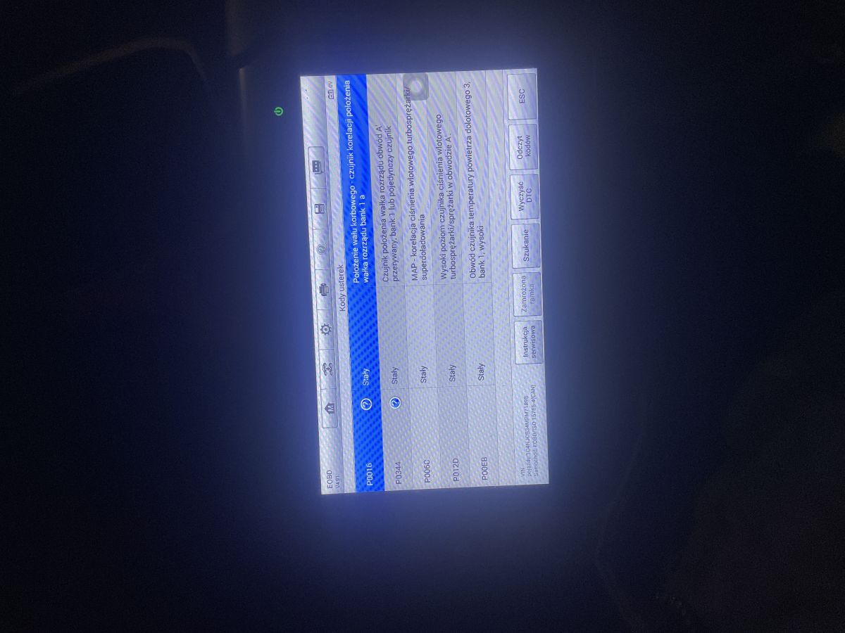

Witam, Jeep Renegade 1.0 GDI Chodzi nierówno, gaśnie, strzela w kolektor. Czujnik wałka rozrządu był wymieniany, ale nie mam 100% pewności, że jest sprawny. Napięcie na czujnikach jest OK. Ale nie mogę zlokalizować czujnika wału korbowego
Objawy i kod błędu sugerują przestawienie rozrządu.
Poza tym, problem z czujnikiem ciśnienia i temperatury powietrza w filtrze powietrza. Czujnik odłączony lub problem z masą w wiązce przewodów.
