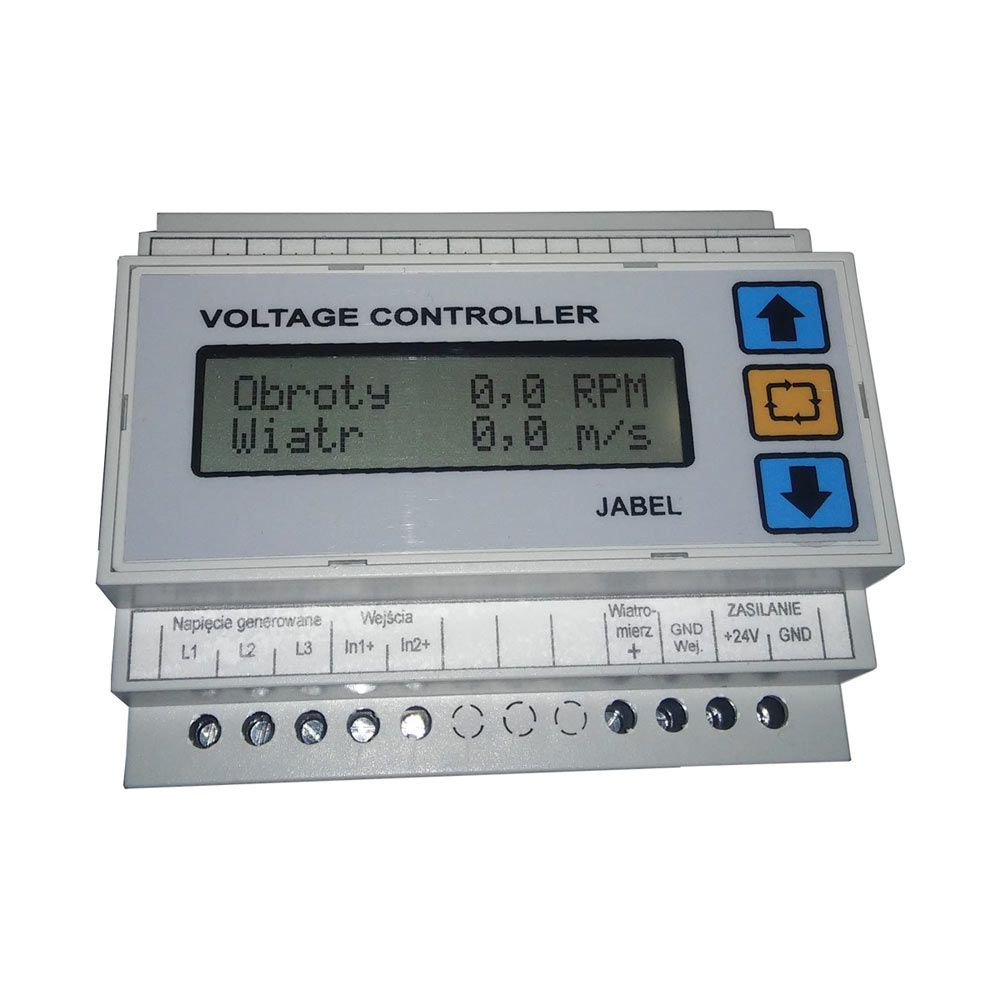

    J-150v3 Sterownik turbiny wiatrowej woltomierz-obrotomierz-wiatromierz
    Sterownik napięcia JABEL z wyświetlaczem pokazującym obroty i prędkość wiatru

  • #26 21802854
    tos18
    Posty: 7084
    Pomógł: 1100
    Ocena: 1847
    Masz rozwiązanie. Dołóż drugi taki moduł niech pełni rolę nadzorcy.
    Dwa na raz nie padną.
