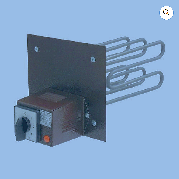

    Jerzy Cieślański napisał:
    Piece kaflowe (tradycyjne) ekologiczne?
    Jak najbardziej. Z tym:
    Elektryczna grzałka rurkowa z termostatem i panelem montażowym
    Poza tym, nawet gdybyś zainstalował sobie w domu pompę ciepła, to taki piec warto zostawić "na wszelki wypadek". Bo w razie wszelkiego wypadku, gdy zabraknie prądu, gdy zabraknie gazu, gdy zabraknie wszystkiego, to zawsze możesz spalić w nim meble i będziesz miał w domu ciepło, choć za oknem -14, jak teraz.

    >>21804414 No tak, ale jak zamontujesz takie "coś' to rachunki za prąd(energię elektryczną) wzrosną tak, że w połowie zimy wrócisz do opalania paliwem stałym. A jeszcze, by nie było strat w ogrzewaniu grzałką elektryczną trzeba zamurować odpływ spalin do komina, a później przed tradycyjnym rozpaleniem, trzeba to usnąć.

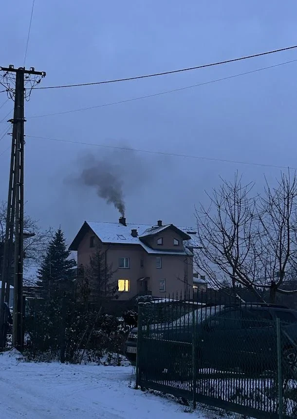

    Na wsi i w mieście w domach jednorodzinnych śmieci tzw. zmieszane są wystawiane w znormalizowanych pojemnikach i dla panów ze śmieciarki nie ma znaczenia co je czyje i co w nich jest, ważne, że kubeł stoi przed domem opłacającym wywóz śmieci (mają wykaz z gminy). I te kubły mają się nijak do tego, co jest spalane w piecach, szczególnie nocną porą. Kto ma psy i wychodzi na ostatni przed snem spacer, ten czuje, że do kubła u któregoś sąsiada nie trafiają śmieci, które można spalić nocą.
    Czy tradycyjne piece kaflowe akumulacyjne są ekologiczne i spełniają normy emisji?
  • #22 21804516
    clubber84
    Posty: 5117
    Pomógł: 443
    Ocena: 1716
    @collie2 - na twoim zdjęciu widać, że sąsiad albo pali śmieci albo źle pali w kotle. Bez zapytania go, nie dowiesz się, która wersja jest prawidłowa.
    Po prostu na noc zatankował kociołek ekogroszkiem.
  • #24 21805000
    sigwa18
    Posty: 11916
    Pomógł: 1180
    Ocena: 3316
    Albo segregował śmieci na palne i niepalne.
