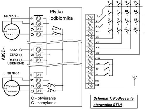

    Posiadam 11 rolet podłączonych pod 2 sterowniki ELMES ST6H (1 sterownik może maksymalnie obsłużyć 6 rolet).
    Dzisiaj syn opuszczał rolety i bodajże przy 3 przestało działać na wszystkich roletach, które obsługuje 1 sterownik (6 rolet).
    Zacząłem sprawdzać, odłączyłem od sterownika przewody, puściłem bezpośrednio napięcie na silnik i okazało się, że działa opuszczanie, a podnoszenie w 6 roletach nie działa :(
    Tak wygląda, jakby sterownik uszkodził 6 rolet, pod które był podłączony, masakra.
    Co może być przyczyną takiej sytuacji?

    Kukizek1983 napisał:
    puściłem bezpośrednio napięcie na silnik i okazało się, że działa opuszczanie, podnoszenie w 6 roletach nie działa :(
    Tak wygląda, jakby sterownik uszkodził 6 rolet, pod które był podłączony, masakra. .
    Nie napisałeś czy sprawdzałeś w każdym silniku z osobna i nic nie wiemy o silnikach....
    Może jakąś metkę silnika pokażesz?
    Bez wiedzy o zastosowanych silnikach, sterownikach (pilotach), napięciach i bez pomiarów trudno wyrokować...
    Schemat podłączenia sterownika ST6H z sześcioma silnikami 230V
    Gdy podłączałeś zasilanie tylko w odbiorniku sterownika pod N i C to teraz podłącz zasilanie pod N i O ale bezpośrednio na silniku a dowiesz się i napisz nam czy drugi kierunek działa? Ja bym jeden silnik rozebrał... Może to tylko jakaś pomyłka lub brak styku ogólnego w badaniu? Przepraszam za moje wątpliwości i pytania ale czasem zbyt pochopnie wyciągamy wnioski... OBY. one okazały się fałszywe bo trudno uwierzyć aby uzwojenia tylu silników na raz się spaliły?

    Odłącz kompletnie jeden silnik (czyli przewody N, C, O) i sprawdź omomierzem opór N-C i N-O. Opory powinny być zbliżone. Jeśli w jednym z połączeń masz nieskończony opór, to pewnie silnik. Jeśli opory są zbliżone, to sprawdź na niezależnym zasilaniu działanie N-C i N-O. Rozumiem, że sam napęd nie posiada dodatkowej "inteligencji" poza mechanicznymi czujnikami krańcowymi?
