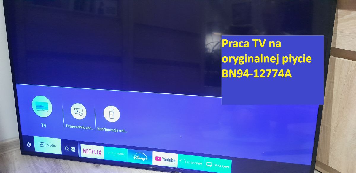

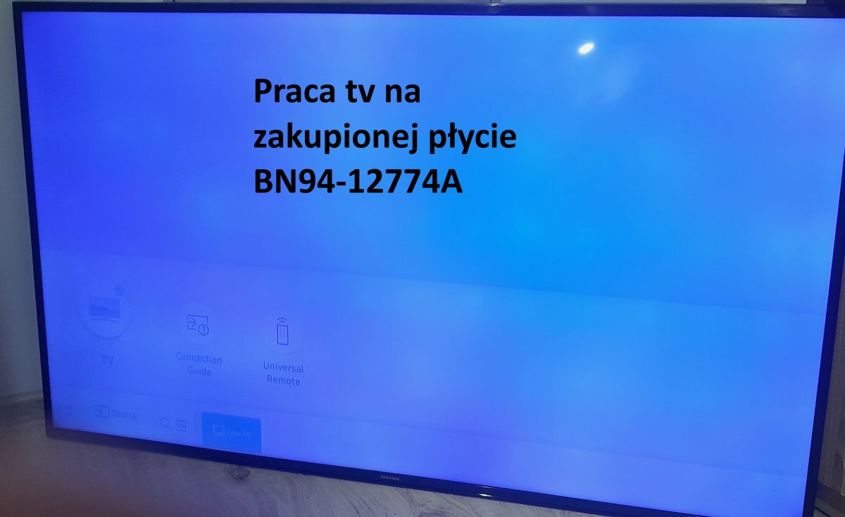

Zakupiłem używaną płytę BN94-12774A do UE55MU6172UXXH
Na oryginalnej identycznej płycie BN-12774A, TV pracował poprawnie ale się resetował, na zakupionej płycie już się nie resetuje, ale ma dziwny, mleczny obraz. Jak by były złe parametry podświetlenia.

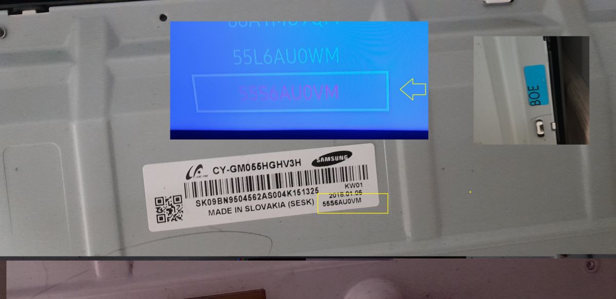

W menu serw. mam ustawiony taki sam model panela jak jest do niego podłączony, czyli BOE 55S6AUOVM, był już tam taki jak płyta przyszła.
Rozmawiałem z sprzedającym, zapiera się że płyta sprawna i mówi że w trybie serwisowym muszę zmienić typ panela i przelutować pamięć FLASH 25Q80DVSIG z oryginalnej płyty. Zastosowałem się do zaleceń i nic to nie zmieniło.
Panel dalej prześwietlony.
Wiem że ten model wychodził z różnymi płytami i panelami.
Co zmienić w SM żeby podświetlenie pracowało normalnie.
Na oryginalnej płycie jak się resetował to już widziałem że podświetlenie jest do wymiany bo mocno niebieskie. Chce je zmienić, ale najpierw chce mieć pewność że tv będzie sprawny.

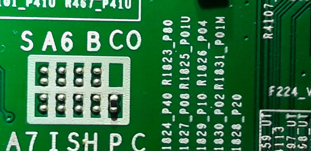

Informacyjnie, nr na płytach są identyczne, układ zworek na polu kodowym płyt identyczne, wersje paneli wybrane w SM identyczne.
Kilka fotek.
