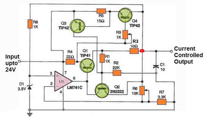

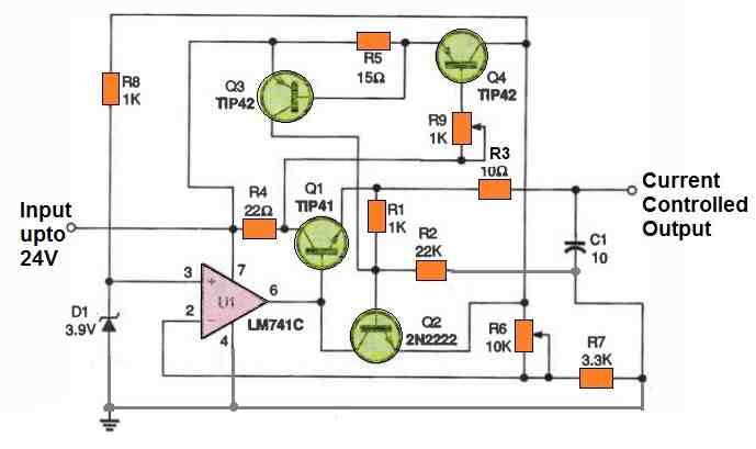

    Cześć.
    Które elementy należy zmienić aby ten ogranicznik prądu działał do 15 A przy max 30 V? To że trzeba połączyć równolegle kilka tranzystorów mocy celem rozproszenia ponad 380 W i duży radiator to wiem. wzmacniacz operacyjny zastąpię parą różnicową. Ogranicznik ze schematu ogranicza do 47 mA.
    I w którym miejscu należy się wpiąć z sygnałami sterującymi? Chcę nim sterować z uC prze zewnętrzny DAC.
    Schemat ogranicznika prądu z LM741 i tranzystorami TIP41, TIP42 oraz 2N2222.
    Ma być użyty w zasilaczu laboratoryjnym 0,4 V do 30 V - sam stabilizator napięcia już mam zaprojektowany, tak samo układy pomiaru prądu obciążenia i prądu powrotnego.

    Nie będzie to działać. 10 tranzystorów wymaga 10x większego prądu bazy.
    Układów stabilizacji prądu i napięcia nie projektuje się niezależnie, bo musiał byś zastosować dwa zestawy tranzystorów wyjściowych. Pokaż co masz zrobione.
    Ten schemat jest bardzo skomplikowany jak na pełnioną funkcję, dwa obwody reagujące na prąd i jakby niedokończony stabilizator napięcia (może brakuje kropki) musiałbym się dłużej przyjrzeć, żeby odnaleźć w tym sens (choć nie wiem po co, skoro sam umiem zaprojektować prostszy). Skąd go wziąłeś?

    To nie zadziała, jeżeli pytasz o takie podstawy, to raczej zbuduj sprawdzony zasilacz.
    Zastanów się nad tym wymaganym prądem 15 A, 450 W do rozproszenia, to naprawdę dużo, do czego chcesz wykorzystywać takie prądy?
    Wracając do pytań:
    - Ogranicznik prądu to R5/Q3, cała reszta to zasilacz regulowany.
    - sterowanie napięciem tego układu będzie trudne, bo ten jest sterowany sygnałem sprzężenia zwrotnego.
    - przeanalizuj/rozważ schemat zasilacza SN1533 i pochodnych, ten da się sterować napięciowo z mikrokontrolera.

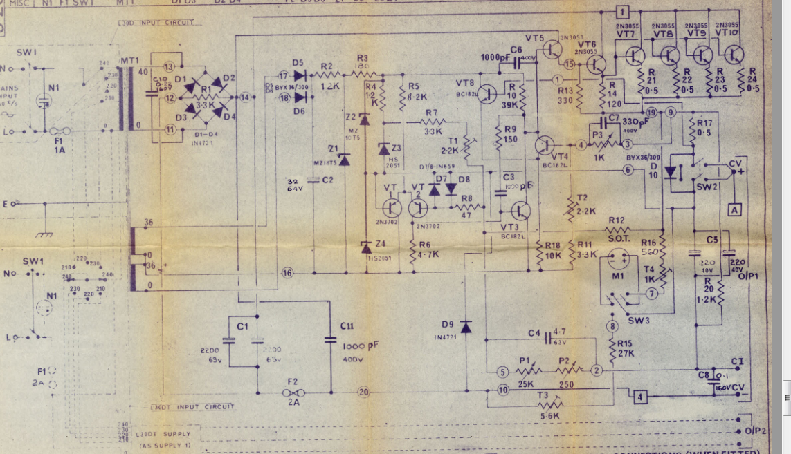

    Dopiero z tym połączeniem będzie to zasilacz regulowany:
    Schemat zasilacza z LM741C i tranzystorami TIP41, TIP42 oraz 2N2222.
    W takim układzie miał by stopień wyjściowy w układzie Sziklaiego Q1 i Q4, Q1, miał by zabezpieczenie w postaci Q2, a Q4 był by zabezpieczony przez Q3. Bez sensu bo Q1 i Q4 pracują na jedno wyjście. Elementy dobrane bez sensu.
    Podejrzewam, że to schemat przerabiany przez jakichś elektronicznych analfabetów, z trzeciego świata, służący tylko uzyskaniu lajków i klików. Moja obserwacja jest taka, że kolorowane schematy zawsze zawierają błędy, może te kolorowanki służą zwiększeniu klikalności.
    Układ post #1 to stabilizator napięcia na LM741.
    Nie nadaje się do twojego zastosowania.
    Do twojego stabilizatora należy zaprojektować ogranicznik prądu dopasowany do schematu, którego nie pokazałeś.

    CYRUS2 napisał:
    Schemat stabilizatora prądu z 1# postu znalazłem na tej stronie https://www.homemade-circuits.com/universal-high-watt-led-current-limiter/

    Jak chcesz się uczyć konstruować zasilacze to obejrzyj filmy Aleksandra Burda:
    https://www.youtube.com/watch?v=BxP4jltLnos
    O zasilaczach są cztery filmy, zazwyczaj nie polecam materiałów z YT bo większość jest niskiej jakości, ale jest tam też kilku wykładowców akademickich i zaawansowanych pasjonatów którzy tworzą materiały na poziomie.

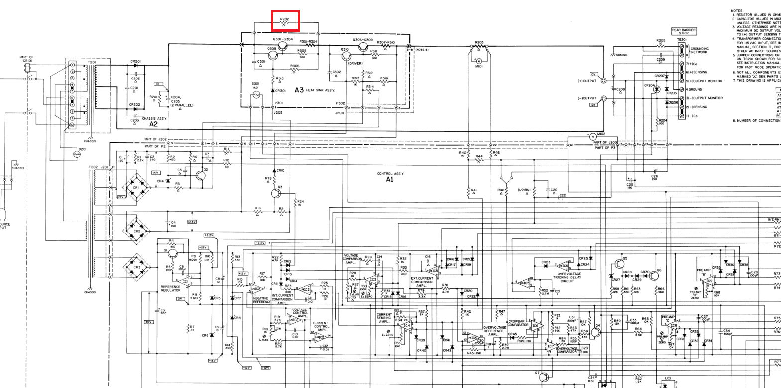

    Albo stare konstrukcje takie jak ten Farnel L30
    Fragment schematu zasilacza z elementami VT, R, C i przełącznikami; w prawym górnym rogu czerwone zaznaczenie
    Oba powyższe wykorzystują dwie pary różnicowe jedną do stabilizacji napięcia drugą do prądu.
    Co do realizacji bez tranzystorów to najprościej dać rezystor od strony masy i napięcie na nim porównywać z napięciem potencjometru, przy pomocy wzmacniacza operacyjnego. Z tranzystorami ogólnie jest trudniej, ale łatwiej kształtować parametry dynamiczne.
    Zazwyczaj w takich zasilaczach stosuje się przełączanie uzwojeń żeby ograniczyć straty, albo preregulatory tyrystorowe lub impulsowe, ale są też inne rozwiązania.
    Posiadam stary zasilacz KEPCO ATE 36-15M 36V 15A który dosłownie ma wbudowaną farelkę, rezystor o nominale 3,6Ω 750W wykonany w postaci spirali z drutu oporowego rozciągniętego na izolatorach. Co to daje? Ciepło :) a poza tym rezystor przejmuje aż 3/4 mocy która była by tracona w tranzystorach. Tranzystory trzeba schładzać poniżej 100°C (obudowa) co jest trudne przy tych mocach, a drut oporowy może sobie mieć kilkaset stopni i wydajnie odprowadza moc z małej powierzchni. Rezystor zaznaczony na czerwono

    CHOPIN66 napisał:
    Schemat stabilizatora prądu z 1# postu znalazłem na tej stronie .....
    Z angielskiego nie tłumaczy się dosłownie.
    Regulowany obwód regulatora prądu z wykorzystaniem układu scalonego IC 741
    Należy rozumieć :Regulowany obwód regulatora prądu w stabilizatorze napięcia na LM 741.
