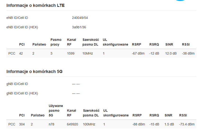

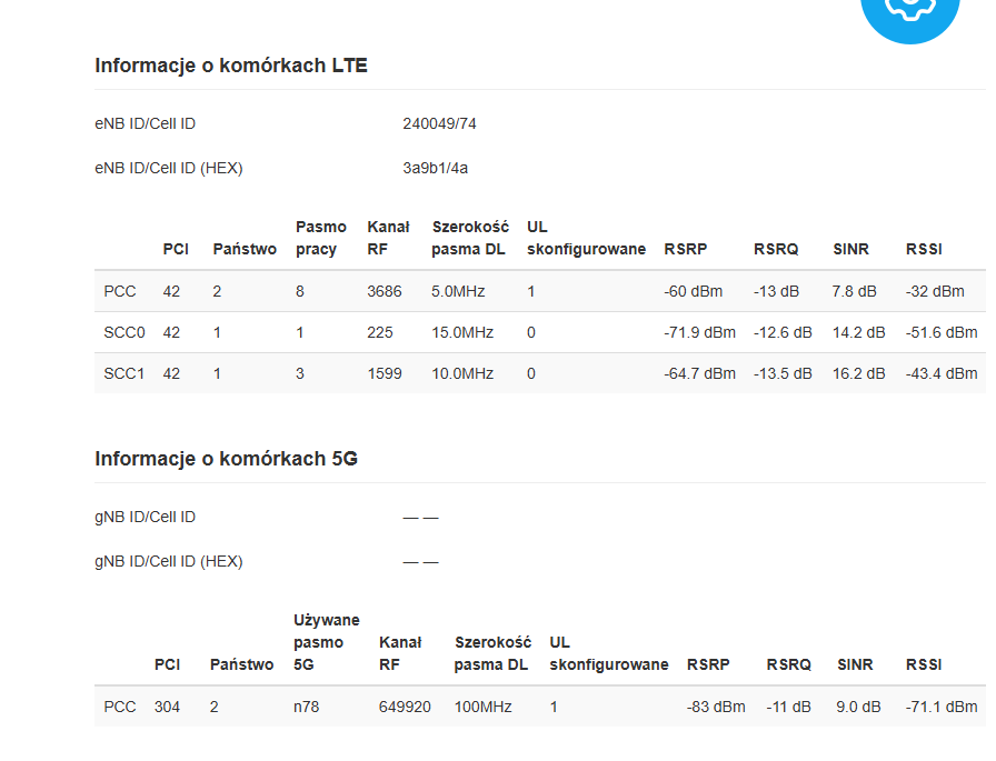

    Zakupiłem kartę Playa i wygląda to następująco:
    Zrzut ekranu z tabelami parametrów LTE i 5G, m.in. RSRP, RSRQ, SINR i RSSI

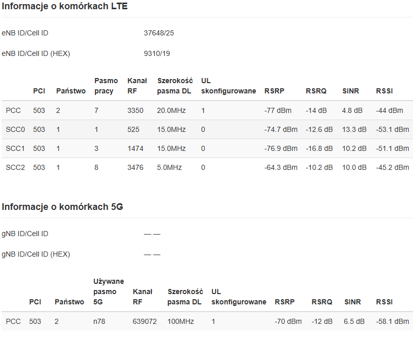

    Jeżeli chodzi o temat bieżący, czyli T-Mobile, to wygląda to tak:
    Zrzut ekranu z tabelą parametrów komórek LTE i 5G, m.in. RSRP, RSRQ, SINR i RSSI.
    Zrzut panelu routera z tabelami parametrów komórek LTE i 5G (RSRP, RSRQ, SINR, RSSI).
    Bardziej ta konfiguracja z pierwszego obrazka T-Mobile jest stała, ta druga czasami się pojawia.
    Wszystkie pomiary robione dziś po godzinie 16:00.
    Co uważacie na ten temat?

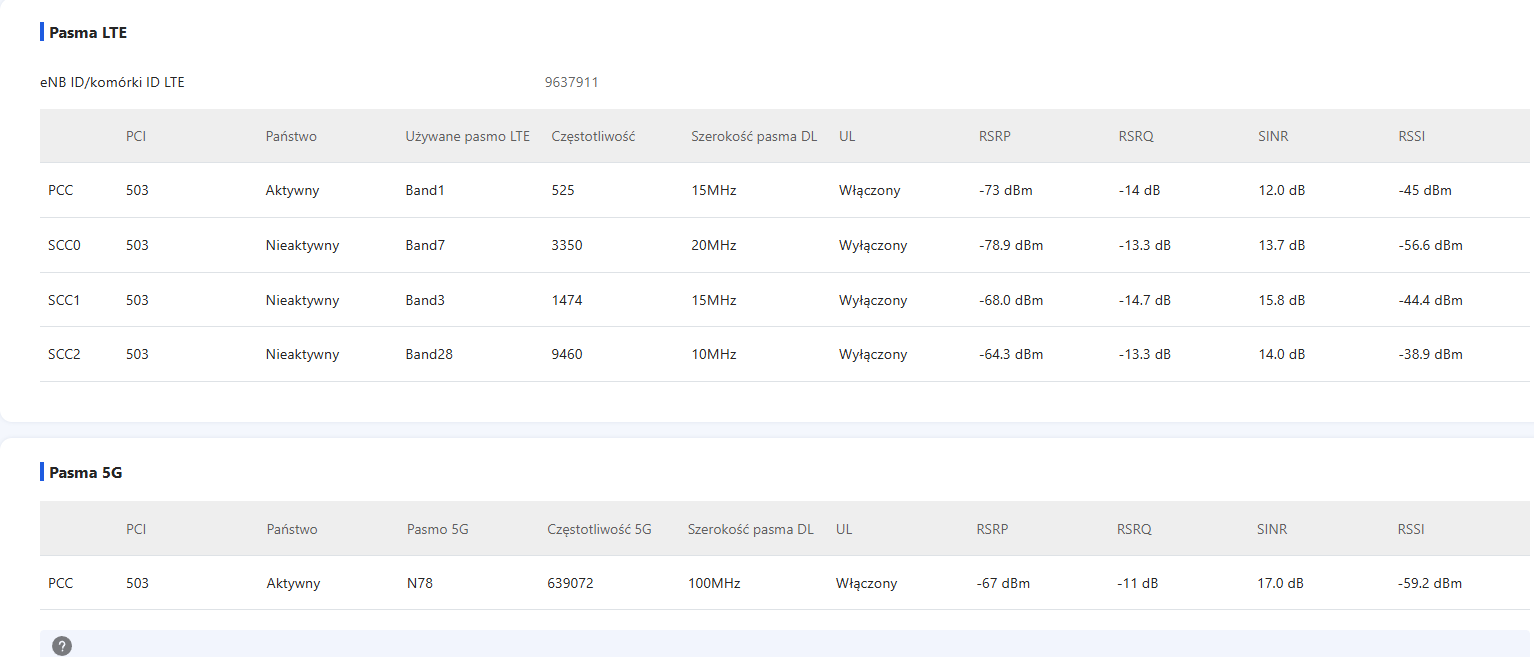

    Sprawdzałem w Orange i wypadało jeszcze gorzej niż T-Mobile, także odpuściłem. Wziąłem sobie kartę z Play i na nowym sprzęcie wygląda to następująco:
    Zrzut panelu modemu z tabelami „Pasma LTE” i „Pasma 5G” oraz parametrami sygnału
    Jak na moje amatorskie oko to wydaje mi, że jest chyba w miarę dobrze.
    Pytanie mam jeszcze jedno, żeby lepiej to działało, to jaki tryb pracy modemu wybrać?
    Tryb mostka czy tryb routera?
    Coś warto jeszcze zmieniać w panelu modemu?

    Ładnie wyszło :) RSRQ słabe, ale to może być spowodowane obciążeniem nadajnika, skontroluj je jeszcze po godzinie 23 i zaobserwuj, czy wzrośnie w okolice -10 dB, ewentualnie też te przeszkody po drodze mogą mieć na to wpływ.
    Tryb mostu używa się, gdy CPE podłączasz pod wewnętrzny router (IDU), a tryb routera, gdy korzystasz z bezpośredniego podpięcia pod komputer/laptop.
    Jakie prędkości uzyskujesz przy takim sygnale?
