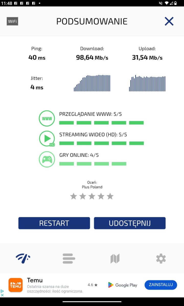

    Pozdrawiam serdecznie! (Poniżej screeny z testów karty Plusa)

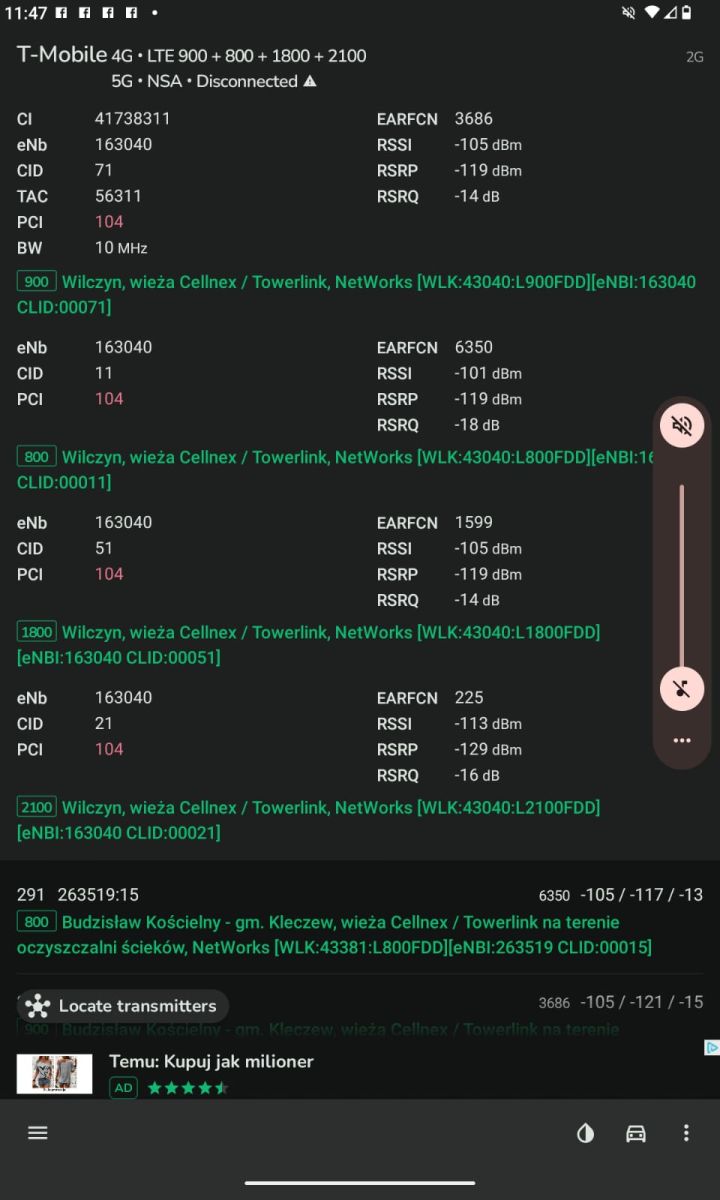

    Zrzut ekranu z aplikacji pokazujący szczegółowe dane sygnału sieci komórkowej T-Mobile 4G w okolicach Wilczyna i Budzisławia Kościelnego.
    Zrzut ekranu z aplikacji testującej prędkość internetu Plus, pokazujący wyniki: ping 40 ms, download 98,64 Mb/s, upload 31,54 Mb/s i wysokie oceny dla przeglądania, streamingu i gier online.
