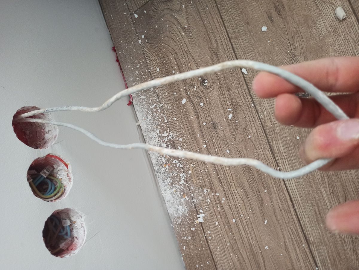

    Potrzebuję rady/pomocy. Chciałem założyć gniazdo Ethernet w pokoju na piętrze. Niestety z puszki nie wystaje kabel z jednym końcem, a pętla widoczna na zdjęciu... Gniazdo na dole zakładał monter przy okazji aktywacji usług Internetu. W miarę delikatnie sprawdzałem, czy któraś część nie jest luźna i czy przypadkiem nie da się wyciągnąć, ale nic z tego. Nie chcę na ślepo ciąć kabla.
    Ręka trzyma pętlę białego przewodu przy trzech otworach instalacyjnych w ścianie
    AI: Czy wiesz może, dokąd prowadzi ta pętla kabla – czy oba jej końce są dostępne w innym miejscu (np. w rozdzielni, na dole), czy tylko w tej puszce?
    Niestety, nie wiem
    AI: Jaki dokładnie kabel masz w puszce (np. Cat5e, Cat6) i ile żył/żyłek jest w środku?
    Cat5e

    I co Ci doradzić gdy dom jest Twój a nie wiesz jak biegną kabelki? Są takie narzędzia z generatorem sygnału służące do badania którędy przebiega kabelek... Niezależnie od tego to i tak musisz przeciąć gdy chcesz mieć tam gniazdko, wiec nie wiem w czym problem. A jak przetniesz to zwykłym dzwonkiem z baterią sprawdzisz sobie skąd dokąd przebiega kabel. A jak się okaże, że to jest ważna linia to i tak będziesz musiał zainstalować tam jakiegoś najtańszego switche'a gdy nie da się założyć samego gniazdka bez niego? No ale jak to jest linia sąsiada to Cię rozumiem, że masz obawy czy przecinać? A w ogóle dostawca internetu - monter założył Ci tylko jedno gniazdko na dole bez modemu, routera czy switche'a? Aby Ci pomóc musisz zinwentaryzować swoją instalację a nie pisać, że nie wiesz którędy biegną kabelki? Bo my tego tym bardziej nie wiemy. A jak nie potrafisz ustalić to podaj adres i jak mieszkasz blisko to Ci pomogę...

    Tak czy inaczej ciąć musisz a więc tnij przez środek a potem zrób zwarcie na jednej z par, np. niebieska-biała i poszukaj tego zwarcia na którymś gnieździe / wtyku już zarobionego.
    Taka porada dotyczy tylko gdy sieć nie pracuje lub można ją wyłączyć (z routera/switcha) i jest najprostszą.
    Gdybyś miał (a po treści tematu widzę, że nie masz) prosty generator i odbiornik do testowania kabla LAN byłoby to bardziej "profesjonalne"... Ale zwykłe zwarcie (skręcenie żył) w domowych, amatorskich pracach też wystarczy, znajdziesz drugi koniec kabla choć miernik niestety nadal będzie potrzebny...

    Opcje są generalnie dwie:
    - robili idioci (jak wyżej kolega przypuszcza) i kabel idzie szeregowo do innego gniazda, czyli trzeba po przecięciu dać switch aby zasilić dalsze gniazdko
    - robili jednak nie idioci i po prostu wciągnęli bez przecinania jako dwie pary od "szkrznki rozdzieczej" do tego w zamyśle podwójnego gniazda LAN, czy po przecięciu masz dwa kable do podwójnego gniazda w tym pokoju.
    Trzeba przeciąć i pomierzyć gdzie idą, jak wyżej pisano.

    Zdarzało mi się kłaść kable jako elektryk w deweloperce i często kładliśmy podwójne przewody właśnie w ten sposób. Można spróbować to zmierzyć bez rozcinania od strony rozdzielnicy medialnej – jeśli są tam dwa przewody i będzie między nimi zwarcie na odpowiednich parach, to będzie ta pętla.

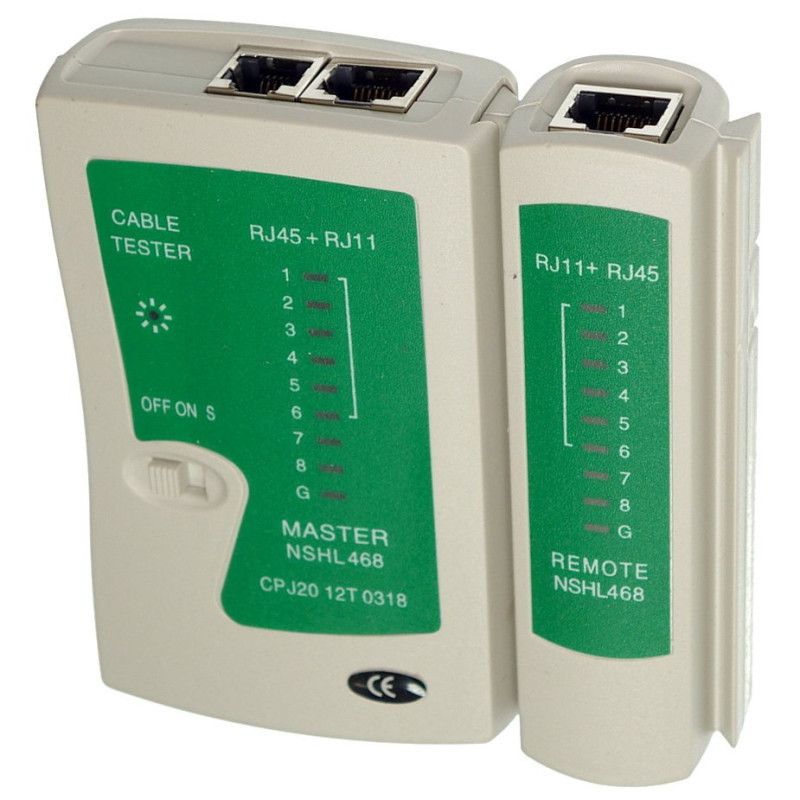

    Ja zawsze w takiej sytuacji przecinam i montuje podwójne gniazdo ethernet - i tak będą tam gniazda w potrójnej listwie więc jedno z nich podwójne ethernet w niczym nie będzie przeszkadzać, a pozwoli to zakończyć prace w tym miejscu. Gdy jest to kabel w szeregu(czyli z tego gniazda idzie dalej gdzieś do gniazda zapewne w tym pokoju) i musisz mieć sygnał tam to po prostu zmostkujesz te dwa gniazda, a jeśli będziesz potrzebujesz sygnał w obu miejscach to tutaj wstawisz switch i zrobione.
    Jeśli masz więcej takich "magicznych miejsc" polecam to co @krakarak sugeruje czyli tester LAN za 30zł:
    Tester kabli RJ45/RJ11 z modułem głównym i zdalnym, biała obudowa z zielonymi etykietami
    I nie musisz bawić się w skręcanie par, routery, urządzenia klienckie po drugiej stronie tylko po obu stronach przewodu podłączasz tester i sprawdzasz co jest co :)

    Poziom na Elektrodzie po takich wpisach jak powyzej szoruje po dnie, a takie cos jak na zdjęciu to zabawka a nie tester sieci.

    A co zlego w tym urzadzeniu? Wystarczajace do sprawdzenia gdzie, ktory przewod wystaje i czy zyly sa nieuszkodzone.
    Ma jedna wielka zalete: kosztuje $5.

    I to wszystko. Fakt, że to na początek istotne. Uszkodzona albo niezaciśnięta żyła degraduje połączenie. Ale np. rozdzielenie par i połączenie niezgodne ze standardem może nie zostać wykryte, a też degraduje. Nie mówiąc już o bardziej subtelnych parametrach.

    Od tego trzeba było zacząć. Trzeba szukać jakiegoś gniazda i jakiejś skrzynki, gdzie ten kabel albo kable się zaczynają. Skoro jest pętla, to trzeba znaleźć jeszcze dwa końce tego kabla. Bez tego jakakolwiek dyskusja na temat testera czy podłączenia traci nieco sens.. Chyba tak dużo gniazd tam nie ma. To nie wielopokojowy pałac.

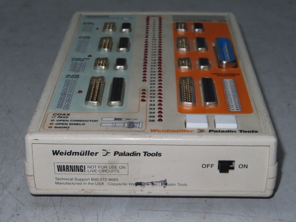

    Tester kabli Weidmüller Paladin Tools z wieloma gniazdami i przełącznikiem ON/OFF Stary tester kabli: złącza DB i RJ oraz dwa gniazda RJ‑45 i złącza koncentryczne z przodu Tester kabli PC Cable-Check 1570 z wieloma złączami D‑Sub i portem Centronics na szarym tle
    Z tym, że do takiej zabawki trzeba było mieć jeszcze 100 metrów kabelka sieciowego aby sprawdzić poprawność zaciśniętego kabelka sieciowego na takiej odległości, gdyż obydwa gniazda testowe RJ-45 nie były rozdzielne jak w tej zabawce: https://www.elektroda.pl/rtvforum/topic4164229.html#21840182#gallery-2... :) No cóż, zwykła historia i sentyment do zabawek z ponad półwiecza sieci internetowych... Ps. Gdyby ktoś miał klapkę od baterii do tej zabawki to chętnie odkupię...
