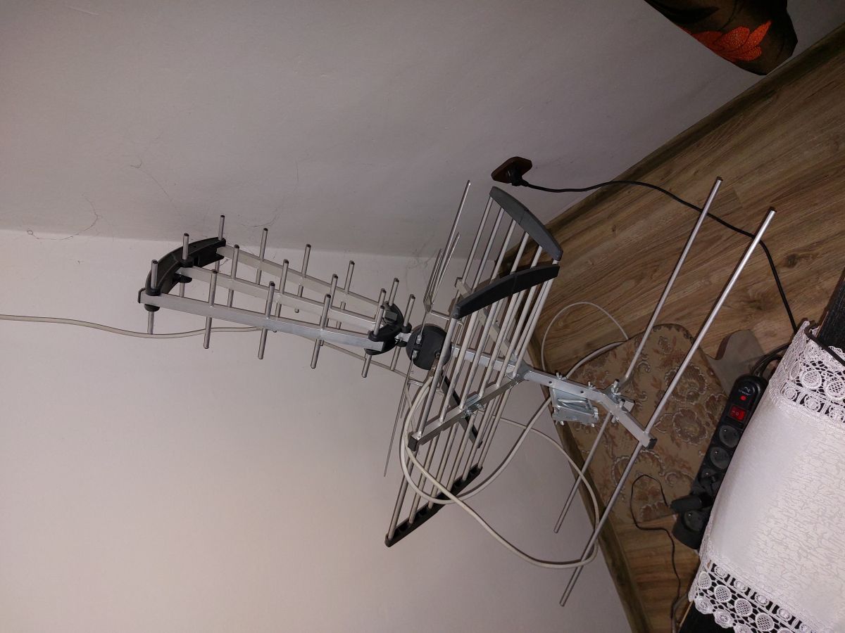

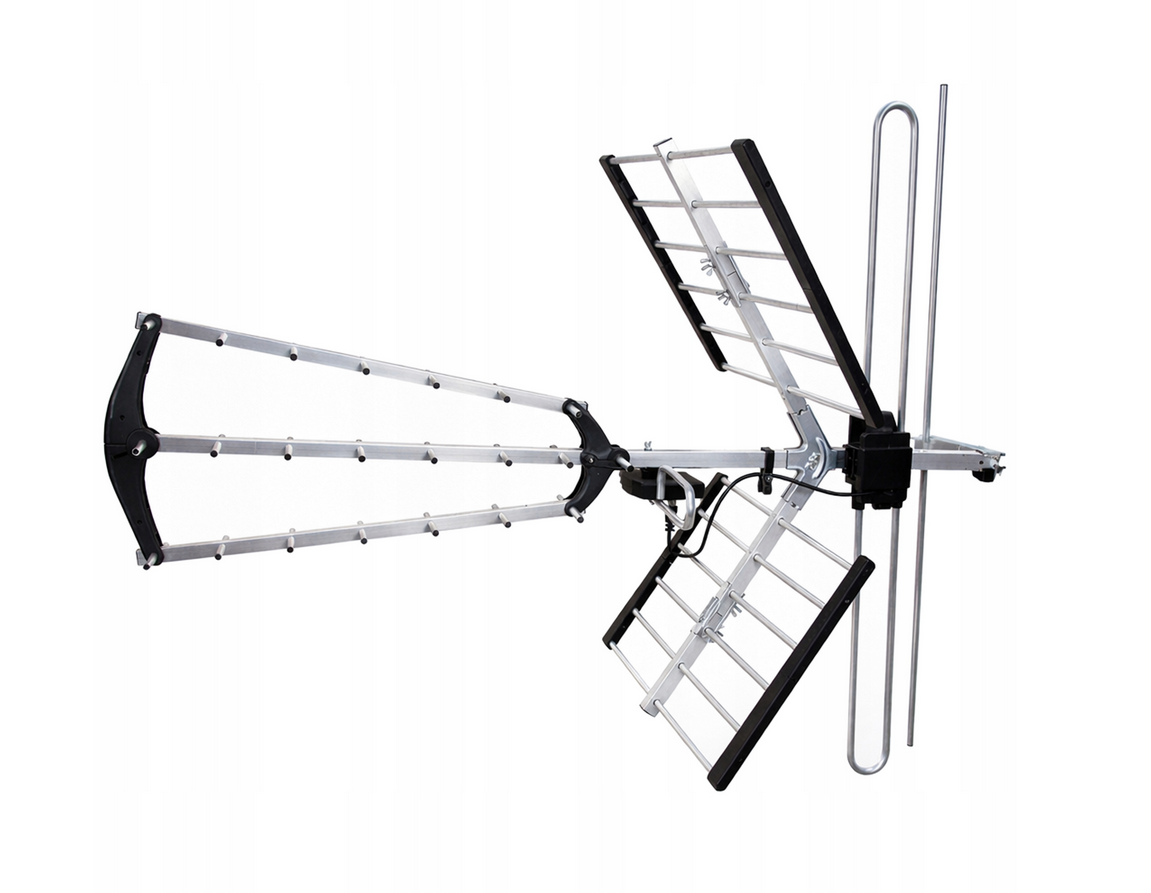

    Mam problem z odbiorem MUX8. Odbieram sygnał z Chorągwicy, w linii prostej około 24km. MUX1,2,3,6 bezproblemowo odbiera (Polaryzacja pozioma, UHF).
    MUX8 natomiast nadawany jest w paśmie VHF oraz polaryzacji pionowej i telewizor w ogóle nie wykrywa kanałów z tego mux-a. Aktualna antena pokazana na zdjęciu.
    Jak rozwiązać ten problem? Wymiana antenty na tzw. combo? Jeśli tak to proszę o propozycje co zakupić.
    Metalowa antena kierunkowa TV leży na podłodze obok kabla i listwy zasilającej.

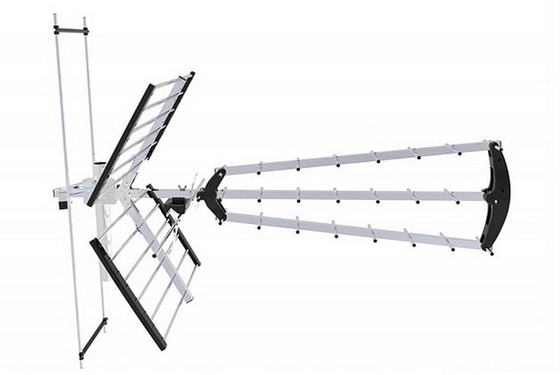

    Jeżeli zależy Ci koniecznie na paśmie VHF to masz trzy opcje:
    1.
    Kupno anteny combo czyli właściwie dwóch anten połączonych zwrotnicą (wszystko w jednej cenie).
    Pierwszy lepszy przykład:
    Kombinowana antena TV z metalowymi elementami i czarnymi uchwytami na białym tle
    Na al..o nawet za ok 50 zł.

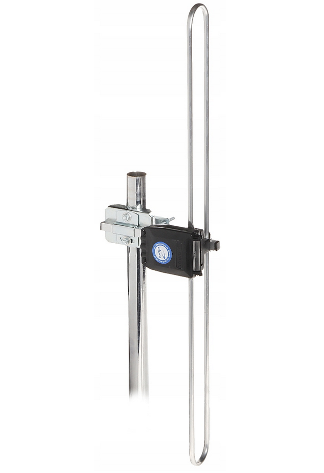

    Jeżeli jesteś "przywiązany" do swojej anteny to dokupienie do niej samego dipola pod VHF:
    To tylko przykład
    Metalowy dipol pętlowy z uchwytem montażowym i czarną puszką przyłączeniową na białym tle
    Cena na all...o ok 35zł
    Wykorzystujesz sam dipol przykręcając go do Twojej anteny tak jak na pierwszym obrazku z anteną combo :) i poprzez zwrotnicę/sumator (też dokupioną jak nie masz - nie wiem jaka cena ale chyba ok 20zł) zrobisz sobie samemu "combo". Czyli taką jak z pierwszej fotki :) Ale czy to warto jak się spojrzy na koszty :)

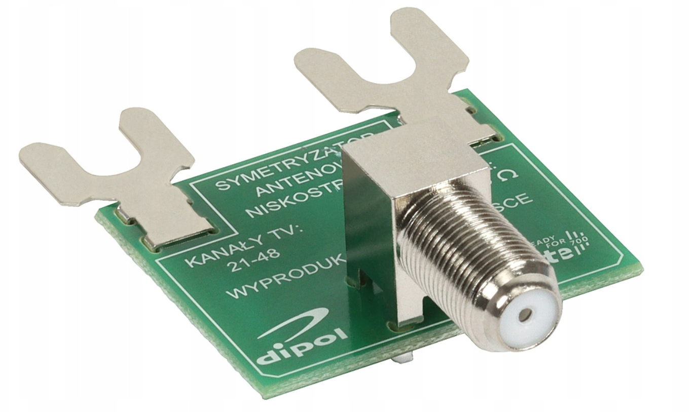

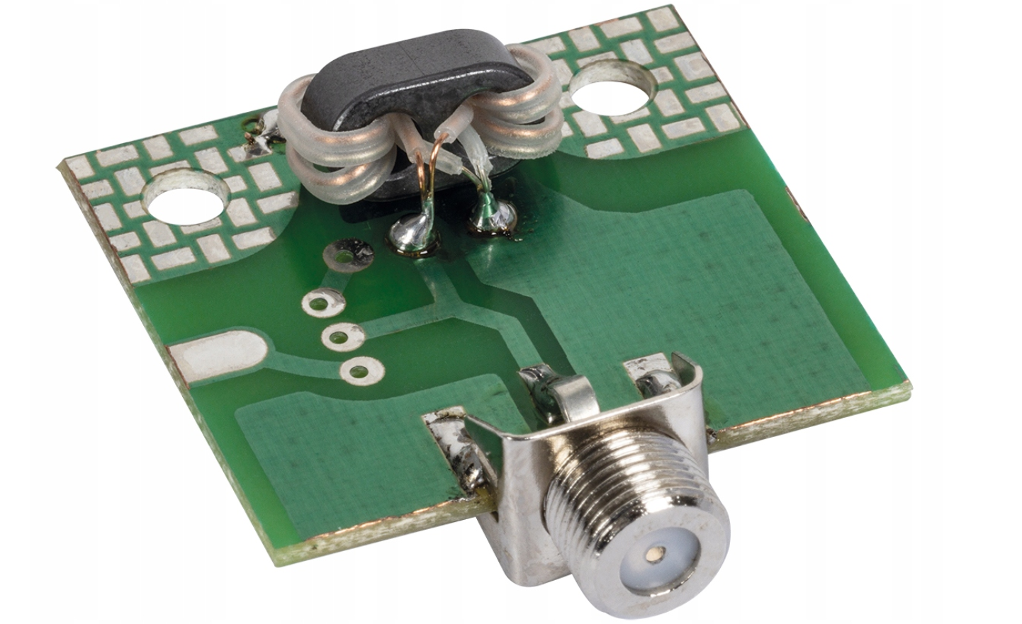

    Co masz w tej puszcze w swojej antenie? Czy tylko symetryzator czy wzmacniacz? Na pewno twoja antena nie jest przystosowana do VHF, ale czasami symetryzatory lub wzmacniacze w celach obniżenia zakłóceń mają filtr na inne częstotliwości poza kanałami na które jest dana antena, czyli w tym przypadku: 21-48.
    Ja w swoim małym dipolu na pasmo UHF wymieniłem symetryzator przeznaczony dla kanałów 21-48 na symetryzator dla kanałów 1-60.
    Owszem nie jest to cudowny odbiór MUX8. Pikseluje, ale na samym tym dipolku odbiera jakieś resztkowe sygnały w paśmie VHF. Na marginesie: U mnie w lubelskim mux8 to 12 kanał :)
    Z tym że mi na tym kanale nie zależy, więc mi taka jakość wystarczy. Do anten nadawczych mam tak jak ty: ok 24km (Boży Dar lub Piaski)
    To moja antena na UHF, kupiona za 35 zł z wymienionym symetryzatorem za 5zł od tego samego dostawcy. Na razie "hula" :) z "czkawką" na mux8
    Metalowy dipol antenowy na wysięgniku, obok czarna obudowa i uchwyt do masztu
    Był w niej taki symetryzator:
    Zielona płytka symetryzatora antenowego Dipol z gniazdem F i metalowymi zaciskami
    a jest teraz taki:
    Mała płytka PCB z gniazdem koncentrycznym i nawiniętą cewką na rdzeniu ferrytowym
    Może jak bym dał wzmacniacz uwzględniający pasmo VHF było by lepiej, ale jak na razie mi to nie potrzebne, więc jest git.

    Raczej pokuszę się na jakieś "combo". Problem u znajomej i ma być zrobione solidnie na jednej antenie. W tej puszce znajduje się symetryzator + splitter od spodu na 2 odbiorniki.
    Lokalizacja (lub przynajmniej kod pocztowy):?:. W tej odległości od od Chorągwicy mogą być miejsca, gdzie pokrycie sygnałem mux-8 jest ograniczone i na antenie combo będzie to bardzo utrudnione.
    Na zdjęciu masz chyba antenę DPM HN63 :?: Link.
    Możesz zastosować dedykowany do tego typu anten dipol VHF AX80 ze zwrotnicą Link. Jeżeli chcesz ją modernizować, to montujesz ten dipol pionowo za reflektorem UHF, a reflektor VHF także ustawiasz do pionu jak na zdjęciu powyżej >>21838609. Nie wiem tylko czy między reflektorem UHF, a cybantem zmieścisz jakiś dipol?
    Dipol podłączasz kabelkiem do puszki UHF, a przewód od odbiornika do wyjścia z dipola.
    To rozwiązanie popieram. Masz solidną antenę i wystarczy za te parę złotych dokupić dipol na VHF (a dodatkowo już jest ze zwrotnicą) i masz solidną profesjonalną antenę typu Combo. Myślę że zmieścisz ten dipol między reflektorami. Ewentualnie przesuń w tył mocowanie masztu. Tam się wszystko powinno zmieścić :)
    Pozostaje tylko kwestia o której wspomniał kolega _kli_: czy mux8 nie ma ograniczeń?, ale za te parę złotych warto spróbować :)

    Cześć, a te dłuższe elementy z tyłu anteny na zdjęciu to trochę przypominają elementy VHF. Jaki to typ anteny? Może spróbuj na dworze ją umieścić.

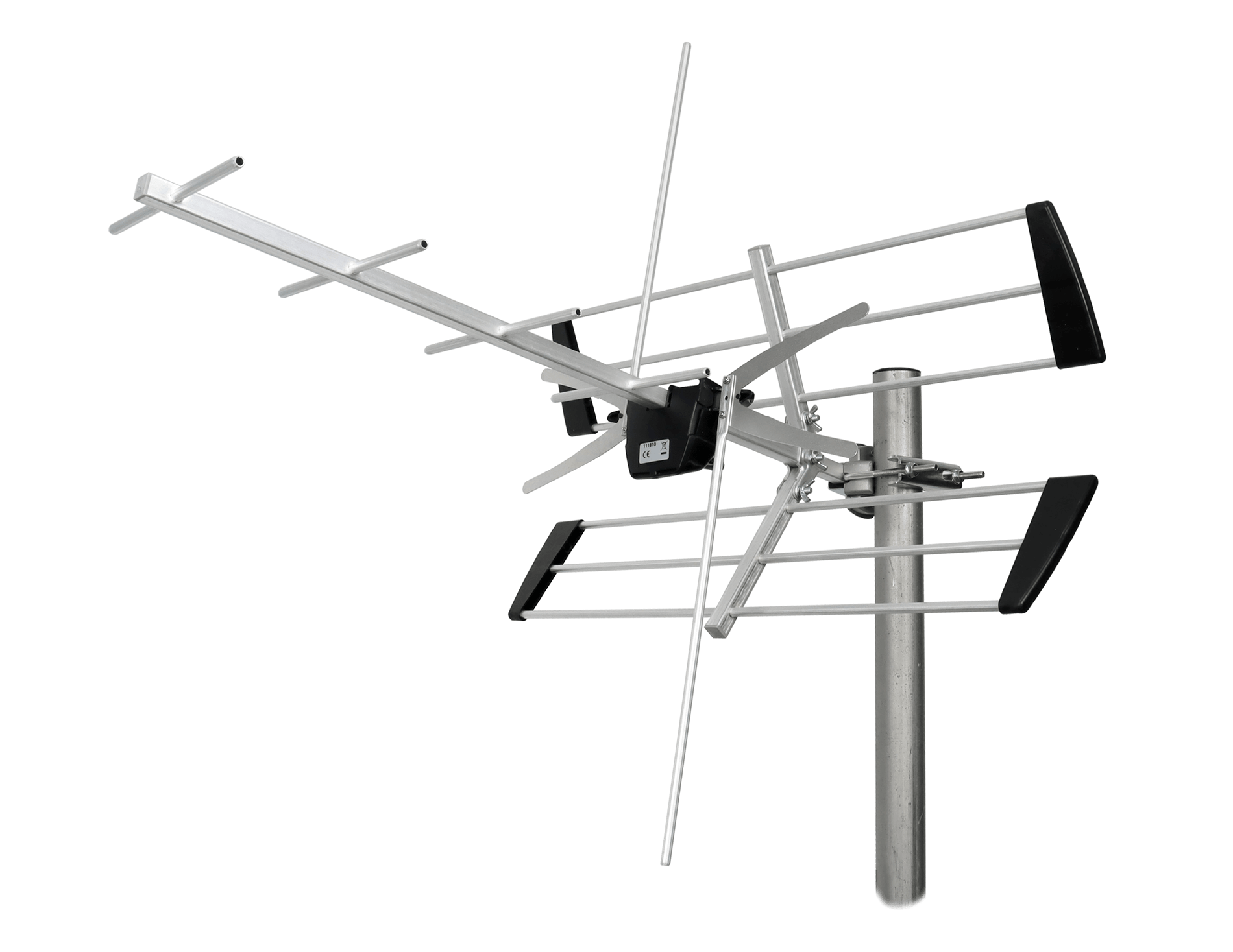

    Ta ze zdjęcia to chyba HN-63 i ona jest Combo. Jak VHF masz w polaryzacji V to wystarczy wygiąć płaskowniki VHF do pionu.
    Przed anteną patrząc Lewy do góry, prawy w dół.
    Tak jak w tej.
    Kierunkowa antena TV z aluminiowymi elementami na maszcie, na białym tleMUX8 Chorągwica – brak odbioru MUX8, jaką antene combo kupić?
    To mój patent. Szybko, łatwo i bez kosztów. Z prawej- to dipol Combo tej anteny.

    andpol 33 napisał:
    Jak antena w pokoju leży to nie ma się co dziwić
    Początkowo myślałem że jest ona zdemontowana i postawiona tak, w celu zrobienia zdjęcia. Ale po bliższym przyjrzeniu się, wygląda jakby "stała" (bo patrzy w "niebo") w kącie za szafką z telewizorem.:?:
    Kto wie, czy na zewnątrz i na odpowiedniej wysokości - jeżeli lokalizacja jest korzystna - nie odebrałaby mux-8 (nawet bez przeróbki).:?:

    Ta antena jest w domu? :) łał :)
    To jak ma się do tego to stwierdzenie:
    thomson16 napisał:
    ...Problem u znajomej i ma być zrobione solidnie na jednej antenie...
    Jak antena ma być umieszczona w pomieszczeniu to jeżeli teraz nie odbiera mux8 to i przy dodatkowym dipolu pod VHF nie będzie mux8 odbierać.

    :) LeDy, Chyba do końca mnie nie zrozumiałeś.
    Nie chodzi mi o Twoje przeróbki - zapewne będą działać. Chodzi mi o sprawdzenie czy autorowi topika w ogóle, w pomieszczeniu, odbierze ta antena mux8.
    Po co cokolwiek robić/przerabiać, jeżeli na antenie dostosowanej do odbioru VHF i tak w pomieszczeniu nie odbierze tego sygnału?
    Obrócenie anteny o 90 stopni by zmienić polaryzację to żaden wysiłek, a można sprawdzić jakość odbioru. Jeżeli jakość będzie dobra to można zacząć myśleć o twojej przeróbce. :)

    thomson16 napisał:
    Aktualna antena pokazana na zdjęciu. Jak rozwiązać ten problem? Wymiana antenty na tzw. combo?
    Masz już combo, ale zmontowane do odbioru VHF w pozycji H. Standardowo anteny combo są przystosowane do odbioru VHF zarówno w H, jak i w V. Zatem odwróć ten dipol na końcu do pozycji pionowej, by antena wyglądała mniej więcej tak:
    Antena kierunkowa TV z elementami aluminiowymi i długim boomem na białym tle
    Aha, załączyłeś kiepskie zdjęcie, na którym za bardzo nie widać co jest przy puszce. Być może te dwa pręty na końcu to są reflektory VHF, a prosty dipol VHF jest przy puszce. Jeśli tak, to odwróć i ten dipol do pozycji pionowej.
    Potem wystaw tak zmodernizowaną antenę za okno. Anteny zewnętrzne źle się czują we wnętrzu, brakuje im świeżego powietrza.
    Jedna antena do odbioru wszystkich kanałów niezależnie od polaryzacji.
    Ponieważ jest to antena „Pasywna” działa bez zasilacza.
    Właściwości:
    Możliwość odbioru polaryzacji pionowej i poziomej
    Wytrzymała i stabilna konstrukcja.
    Odporna na wodę i promieniowanie UV.
    Montaż bez użycia narzędzi.
    Wbudowany filtr LTE
    Zysk energetyczny 32 dB
    Skuteczny zasięg do 120 km*
    Od kiedy to reflektor decyduje o zmianie polaryzacji?
    Chyba uwierzyłeś temu opisowi. Pasywna, 32dB, 120km zasięgu? CUD!
    Z resztą co zrobić z anteną, dipolem, ma już opisane.
    Naucz się czytać ze zrozumieniem i nie komentuj głupio zdań wyrwanych z kontekstu. Albowiem dopisałem jeszcze: "Aha, załączyłeś kiepskie zdjęcie, na którym za bardzo nie widać co jest przy puszce. Być może te dwa pręty na końcu to są reflektory VHF, a prosty dipol VHF jest przy puszce. Jeśli tak, to odwróć i ten dipol do pozycji pionowej".
    I znowu grzeszysz głupio w ten sam sposób: nie przytaczałem żadnych opisów, które cytujesz. Zamieściłem jedynie znalezione w internetach zdjęcie, mające pokazać OP-owi, jak ma być zamontowany dipol/reflektor w antenie combo przystosowanej do odbioru VHF w polaryzacji V. Nie wiem i nie interesowało mnie przy tym, co ana zacz, ta antena na zdjęciu - tylko zdjęcie!
    A teraz idź i nie grzesz więcej!
  • #26 21844707
    LeDy
    Posty: 19063
    Pomógł: 1984
    Ocena: 2917
    >>21844612
    A kto napisał o dipolu na końcu aby go odwrócić do pionu jak na zdjęciu, ja? To nie jest dipol a reflektor.
    Parametry tego cuda podałem ja z opisów na stronach sprzedaży.
    I nie pisz mi kazań bo nie jesteś księdzem.
    Skoro tak, to tak nieśmiało zapytam; Po co ma go odwracać?
  • #28 21844789
    collie2
    Posty: 819
    Pomógł: 76
    Ocena: 192
    No żesz kurczę pieczone... Przeczytaj to jeszcze raz:
    Skąd wiesz? ;)
    ArturAVS napisał:
    Skoro tak, to tak nieśmiało zapytam; Po co ma go odwracać?.
    Bo są przystosowane po odwróceniu. :) Po prostu te anteny są zwykle sprzedawane nie zmontowane do końca, w pudełkach, ze zrozumiałych względów transportowych (rozmiar dipola/reflektora VHF). W instrukcji montażu jest natomiast napisane: "do odbioru MUX8 nadawanego w polaryzacji poziomej zamontuj element nr taki i taki w pozycji poziomej. Jeśli MUX8 ma polaryzację pionową, to wymienione elementy zamontuj w pozycji pionowej". Na tym polega to "przystosowanie".
  • #29 21844795
    ArturAVS
    Moderator
    Posty: 26244
    Pomógł: 2297
    Ocena: 7777
    @collie2 Sam sobie zaprzeczasz. Zapoznaj się z budową anten, później doradzaj.
