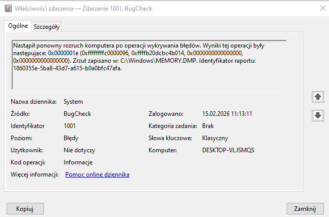

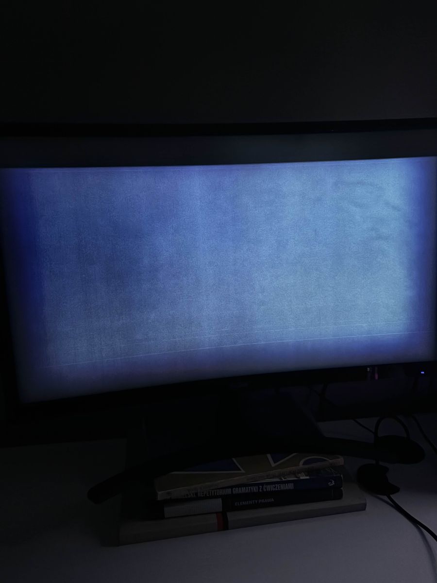

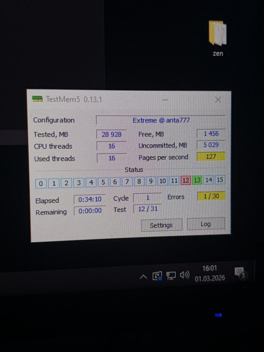

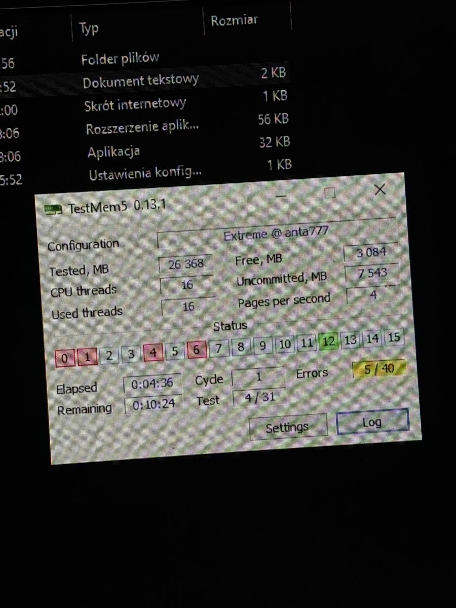

    Mam problem z RAM-ami, otóż dwa razy reklamowałem już RAM-y. W obu przypadkach na początku wszystko ładnie działało bez zarzutów i po jakimś czasie zaczynały wyskakiwać BSOD-y (MEMORY_MANAGEMENT) oraz błędy typu STATUS_ACCESS_VIOLATION i STATUS_BREAKPOINT, uszkadzały się pliki systemowe, aplikacje zamykały się same z siebie itd. W każdym razie problemy zaczęły się pojawiać po dłuższym czasie użytkowania. Tym razem jednak jest inaczej.
    Mam teraz już trzecie RAM-y, drugie zwróciłem 2 tygodnie temu i dostałem nowe. Po zamontowaniu ich zrobiłem format systemu, update BIOS do najnowszej wersji i ustawiłem Ai Overclock Tuner na DOCP oraz Memory Frequency na 3600 MHz i kilka innych ustawień już niezwiązanych z RAM-em. Zrobiłem raz TestMem5 przed zmianami w BIOS-ie i pokazał 0 błędów, później po zmianach w BIOS-ie i tak samo 0 błędów. Wszystko ładnie działało przez 2 tygodnie i dziś pojawił się pierwszy BSOD. Sprawdziłem znowu RAM-y w TestMem5 i zaczęło sypać błędami, dokładnie tak samo jak w przypadku poprzednich RAM-ów. Czego to może być wina?
    Warto też dodać, że kiedy z najnowszymi RAM-ami pierwszy raz uruchomiłem komputer, jeszcze przed formatem systemu, to na monitorze pokazywała się chora ilość artefaktów i ekran miał problem się załadować, jednak po dłuższym czasie ekran się załadował i wszystko działało. Jednak przy włączeniu komputera na następny dzień również pojawiały się artefakty i ekran się długo ładował zanim można było cokolwiek zrobić na komputerze. Teraz jednak ten problem ustał. W przypadku poprzednich zmian RAM-u czegoś takiego nie było. Załączam film, na którym to widać.
    Spróbowałem przełożyć RAM-y do innego komputera, zrobiłem TestMem5 i również sypało błędami.
    Płyta główna niby ma limit prędkości RAM-u do 3200 MHz i powyżej to już OC. Może płyta ma problem z OC? Albo po prostu jest wadliwa? Raczej ciężko uwierzyć, że mógłbym dostać 3 razy pod rząd wadliwą pamięć RAM.

    Ekran monitora z jasnym, niebieskoszarym pasem i widocznymi artefaktami na prawie całej powierzchni
    Okno Podglądu zdarzeń Windows z wpisem „Zdarzenie 1001, BugCheck” i ścieżką do MEMORY.DMP
    Okno TestMem5 0.13.1 z konfiguracją Extreme@anta777 i licznikiem 5 błędów w trakcie testu RAM

  • #6 21839487
    ligonis24
    Posty: 6
    Odpaliłem TestMem5 po zmianie ustawień na fabryczne w BIOS-ie i tak samo pokazuje błędy.
    Wyjąłem z czwartego slotu jedną kość puściłem TM5, pokazywało błędy. Wyciągnąłem tą, która pokazywała błędy i włożyłem w jej miejsce tą, która była wcześniej w 4 slocie. Odpaliłem TM5 i 0 błędów. Co ciekawe ostatnim razem kiedy zwracałem poprzedni ram była dokładnie ta sama sytuacja co teraz. Nawet z tym samym modelem ramu. Oczywiście wszytko bez XMP, na fabrycznych ustawieniach w BIOS. Nie mam pojęcie o co może chodzić.

  • #12 21844044
    kaleron
    Posty: 7045
    Pomógł: 961
    Ocena: 2326
    elktrod napisał:
    wskazuje raczej na padnięty dysk
    - gdzie to widzisz? Jakiekolwiek problemy dysku nigdy nie spowodują błędów w memteście.
    elktrod napisał:
    dysk przekaże uszkodzony plik do RAM nawet w celu testu
    - a wiesz na czym polega test pamięci?
    elktrod napisał:
    pikselowaniu w obrazie
    - to dosyć typowy objaw uszkodzenia pamięci. Na karcie graficznej lub, w przypadku grafik zintegrowanych, RAMu.
    - to wskazanie w kierunku problemów z obsługą pamięci/uszkodzenia kanału kontrolera pamięci...lub też uszkodzenia/zabrudzenia slotu. Ale zastanawiające jest to, że błędami sypało także w innym komputerze.

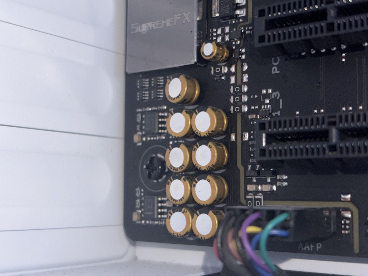

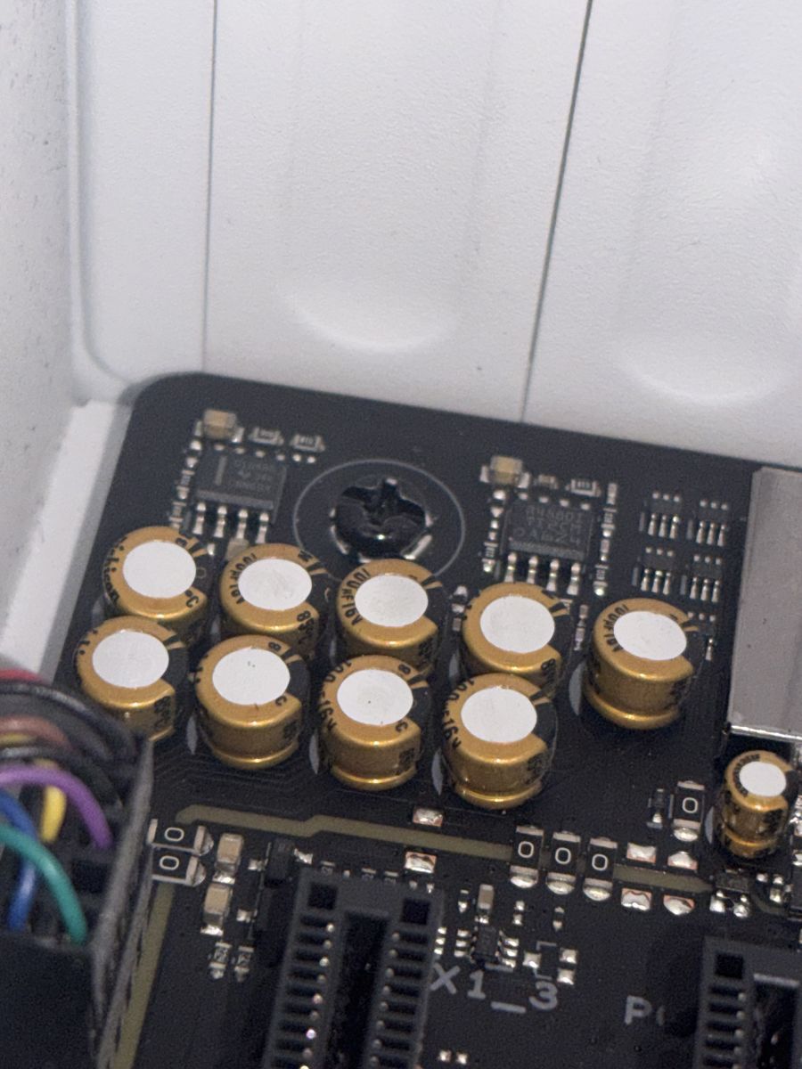

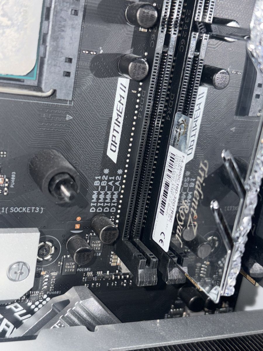

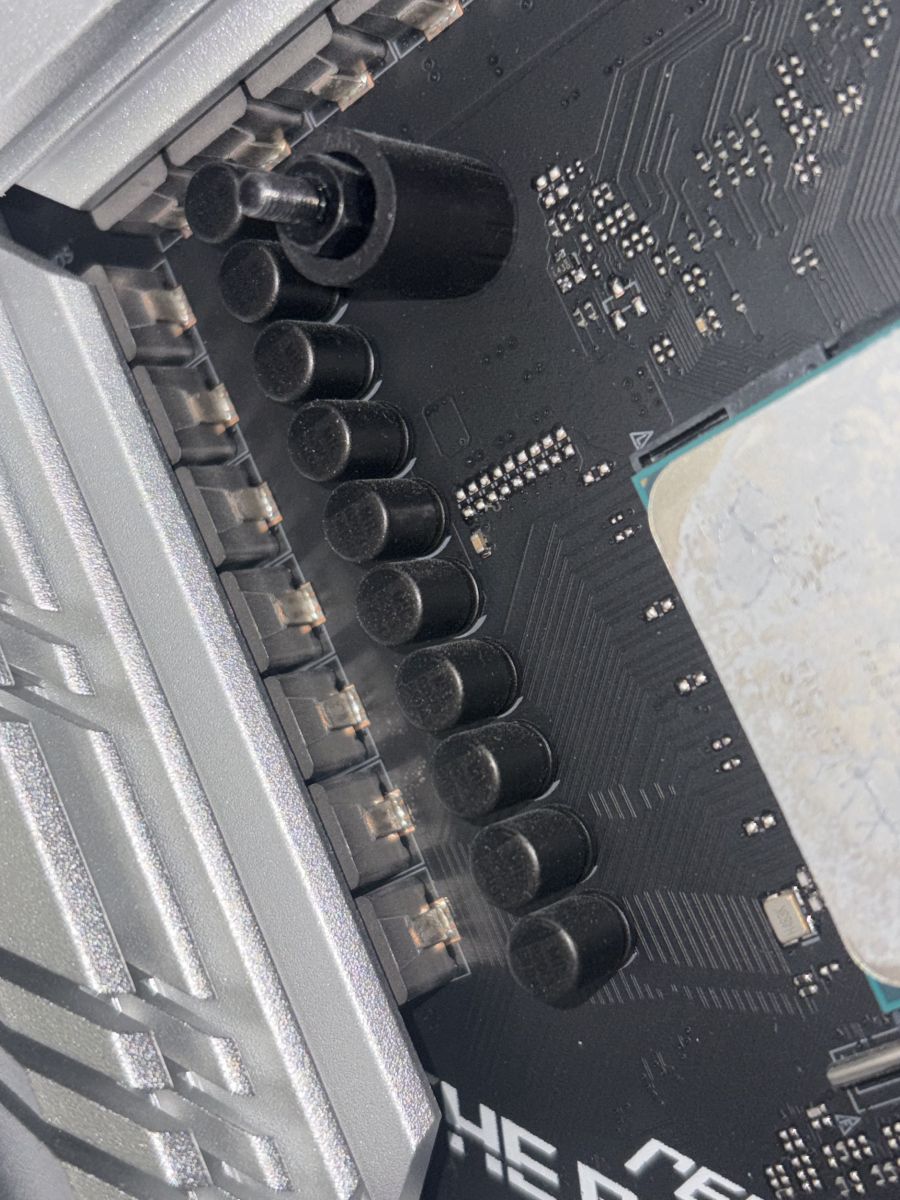

  • #13 21851781
    ligonis24
    Posty: 6
    >>21841161 Kabel zasilający był podłączony, kiedy wyciągałem pamięci. Jedyne, co - zasilanie z zasilacza - wyłączałem za każdym razem. A czy kondensatory są spuchnięte - to nie mam pojęcia, nie znam się kompletnie na tym. Podsyłam zdjęcie, jak one wyglądają.
    Zbliżenie płyty głównej z grupą złotych kondensatorów i złączem AAFP
    Zbliżenie na płytę główną z grupą złotych kondensatorów i widocznymi złączami oraz śrubą mocującą
    Zbliżenie płyty głównej z rzędem czarnych kondensatorów obok aluminiowego radiatora
    Zbliżenie na płytę główną z dwoma gniazdami RAM DDR4 i widocznymi kondensatorami obok
    >>21840033 Wyciągnąłem dziś procesor i włożyłem go z powrotem. Po włączeniu komputera czarny ekran i świeciła się dioda boot. Powtórzyłem to samo jeszcze raz i za drugim razem komputer odpalił. Ustawienia BIOS-u się zresetowały do fabrycznych i na takich też odpaliłem TestMem5 (bez włączonego XMP) po włączeniu się komputera. Przez 40 minut testu na extreme presecie pokazało tylko jeden błąd, gdzie wcześniej sypało błędami od samego początku i po kilku minutach już było ponad 10 błędów. Podsyłam zdjęcie z TM5. Czy to w takim razie by wskazywało na wadliwy procesor? Czy nadal nie jest to pewne?
    Okno TestMem5 0.13.1 z presetem Extreme, 1 błąd po 34 minutach testu

  • #18 21852733
    ligonis24
    Posty: 6
    >>21852366 Oto, co dziś przetestowałem:
    Inny komputer z moimi RAM-ami i moim procesorem (BIOS default):
    - wsadziłem swój procesor i obie kości RAM-u do komputera brata i puściłem tm5 - pokazywało błędy prawie od razu po starcie testu.
    - wyciągnąłem jedną kość z 4. slotu i puściłem tm5 z jedną kością w 2. slocie - pokazywało błędy.
    - zamieniłem kości i włożyłem tę drugą w 2. slot - zero jakichkolwiek błędów po ponad godzinnym tm5.
    No i tak samo było na moim komputerze - tylko ta jedna kość sypała błędami i to samo było w przypadku poprzedniego zestawu RAM-u, który zreklamowałem.
    Mój komputer z procesorem brata i moimi RAM-ami (XMP włączone):
    - wsadziłem procesor brata i moje RAM-y z powrotem do mojego komputera i puściłem tm5 z obiema kościami - pokazywało błędy.
    - wyciągnąłem tę kość, która na komputerze brata nie pokazała ani jednego błędu i puściłem tm5 z tą drugą - pokazywało błędy.
    - włożyłem tylko tę dobrą kość w 2. slot i przetestowałem - 0 jakichkolwiek błędów.
    Mój komputer, mój procesor i moje RAM-y (XMP włączone):
    - puściłem tm5 z tą dobrą kością w 2. slocie, no i tak samo - 0 błędów.
    Powtarza się już drugi raz schemat, gdzie obie kości, które pierwotnie były w 2. slocie testowane pojedynczo, zawsze są tymi wadliwymi, a te, które siedziały w 4. slocie testowane pojedynczo w 2. slocie nie pokazują żadnych błędów.
