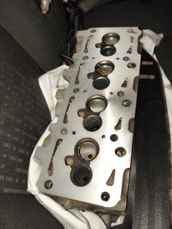

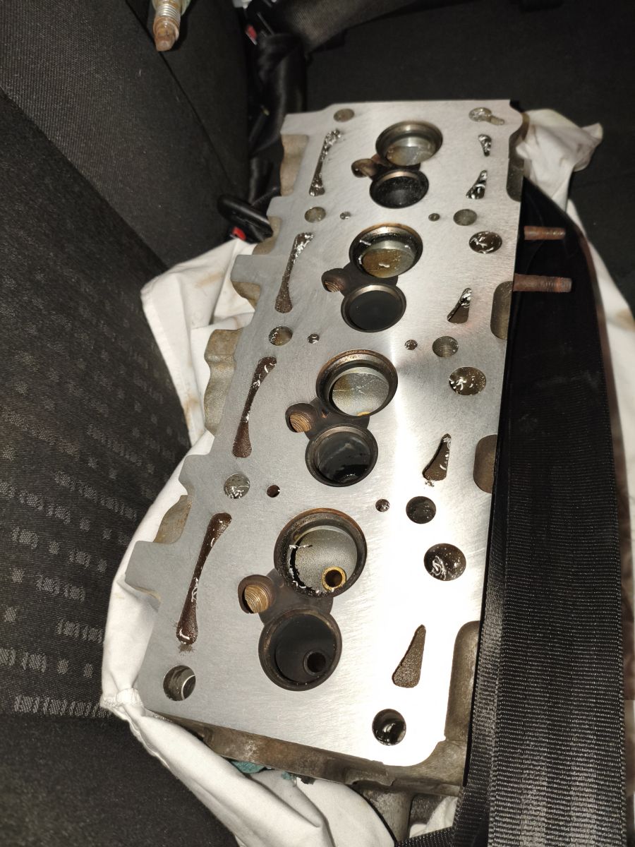

    Witam. Potrzebuje porady po planowaniu głowicy w golf MK2 1.3nz z katalizatorem. Głowica miała spore wżery przy kanałach wodnych, zostało zebrane 0,45mm materiału. Nie mogłem nigdzie znaleźć grubszych uszczelek pod głowice. Czy silnik sobie z tym poradzi?

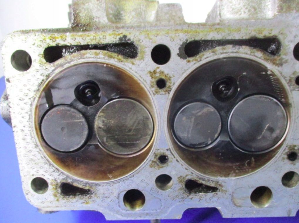

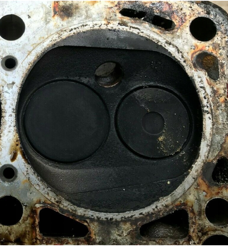

    Znalazłem jak ta komora wygląda
    Zbliżenie komory spalania w głowicy silnika z dwoma zaworami i śladami korozji na obrzeżu
    Dużo płaskiego pola, więc do wyliczenia CR trzeba innych danych.W tym przypadku odprężenie ma sens,albo iść w obroty,doprężyć i nie dmuchać.
    Że tak zapytam z ciekawości-ten silnik jeździł na wodzie czy na jednym płynie od nowości ? :-)

    Chyba 4.5mm a nie 0.45 zdjete z tej glowicy :). Tam juz chyba paska rozrzadu nie napnie bo braknie regulacji :)

    To jest już śmieć.Nawet tego nie zakładaj.Piszę poważnie-szkoda roboty i zaworów,które jeszcze mogą się przydać.
    Tam nie ma komory spalania,nawet rozrusznik tego nie obróci ,a jak już to kolizję masz niemal pewną.Ta głowica nie tylko do dmuchania się nie nadaje ,ale i do NA z beną po 100 dolców za litr.Nawet kanapka się tutaj na nic zda,bo komora musi mieć swój profil.
    Optymista z kolegi.
    Akurat o pas to nie ma się co martwić,bo można kupić o dwa zęby krótszy i pewnie na znaki trafi jeszcze :-)
    Jak żyję nie widziałem jeszcze czegoś takiego...

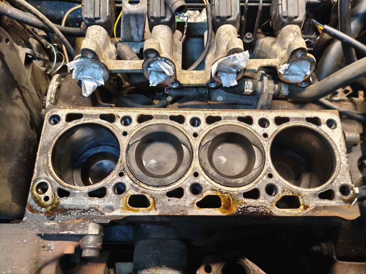

    Ja bym się tak nie rozpędzał z hejtem i wyśmiewaniem. Bo w Golfie 2 1.3 NZ benzyna komora spalania była w tłoku i głowica nie wygląda tak tragicznie (tłoki nie płaskie a wklęsłe). I te 0.45 mm szlifu nie ma znaczenia. Jedynie do kompresora wypadało by odprężyć i tu zostaje tylko opcja dwóch uszczelek.
    To pierwsze zdjęcie głowicy jest błędne to nie jest 1.3 NZ
    Tak to wygląda.
    Zbliżenie dolnej strony głowicy silnika z dwiema komorami spalania i zaworami.

    No to zdjęcie zmienia trochę oglad sytuacji.
