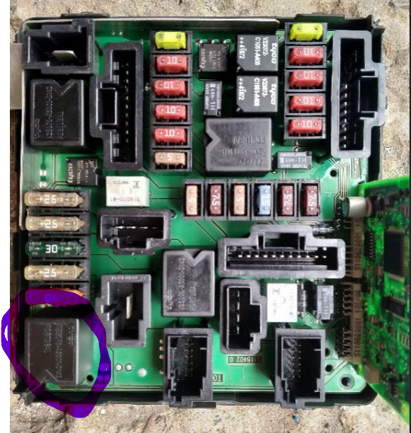

    Wciąż walczę z usterką. Co dotąd udało mi się zrobić:
    - Sprawdziłem masy na podłużnicy za akumulatorem, pomierzyłem w innych punktach masowych, wydaje się być OK.
    - Otworzyłem i oczyściłem UPC - był tam zielony nalot w okolicach jednego z przekaźników, wydaje mi się, że jakieś 3-4 luty mogą być skorodowane.
    - Otworzyłem UCH - wygląda jak nowy.
    - Porozpinałem kostki, gdzie się dało, popsikałem contact sprayem - nigdzie nie znalazłem problemów.
    - Pod fotelem coś kiedyś było grzebane, ale nie wygląda na to, żeby gdzieś kontaktu nie było.
    Po wszystkich działaniach brak zmian.
    To nie moje UPC. - Zaśniedziałe było wkoło zaznaczonego przekaźnika, od niewidocznej strony (na brzegu płytki, zasłonięte przekaźnikiem) są 3 punkty lutowane, wydają mi się skorodowane.
    Płytka modułu bezpieczników samochodowych z przekaźnikami; w lewym dolnym rogu zaznaczony element
