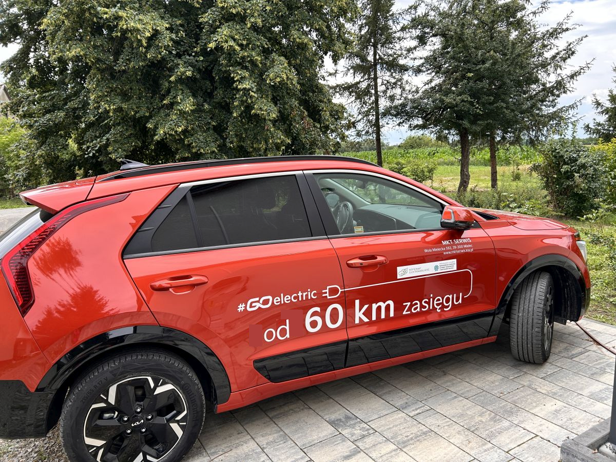

    Masz telefon na zdjęciu. Tylko żeby nie było nieporozumień to auto używane z 2020 roku.
