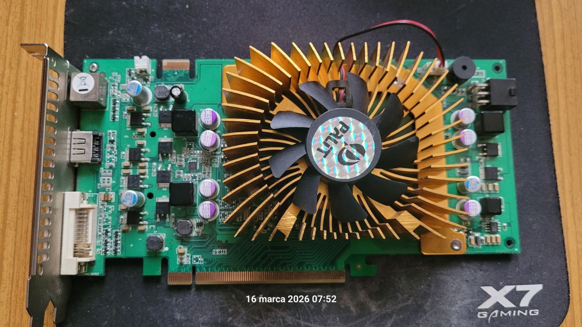

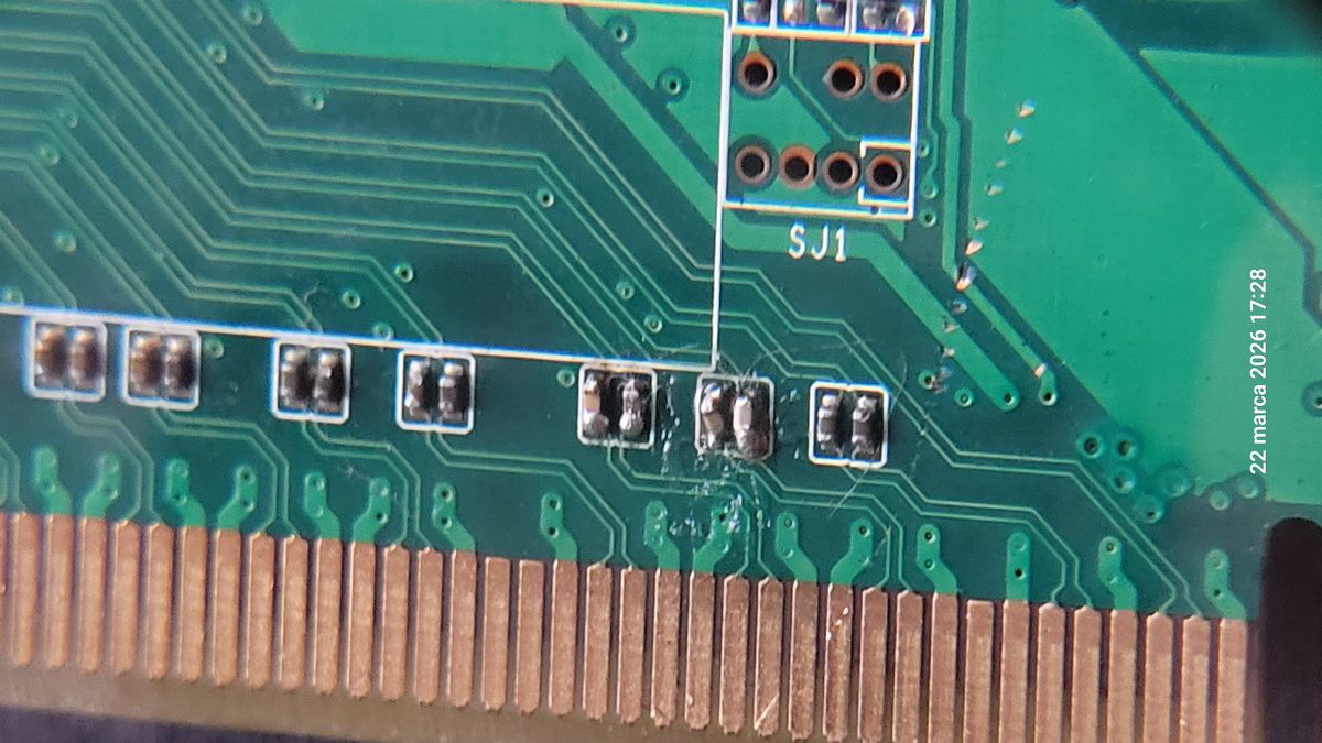

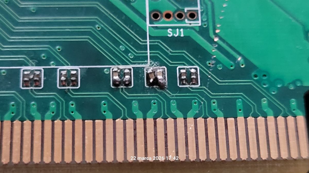

[Rozwiązano] GeForce 8800 GS działa tylko w PCI-E x1 – brak dwóch kondensatorów, jakie wartości i wielkość ?
shakal84 16 Mar 2026 16:31 432 14

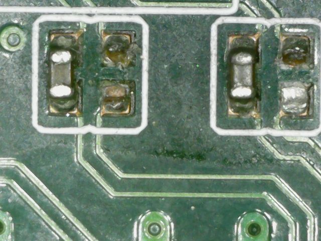

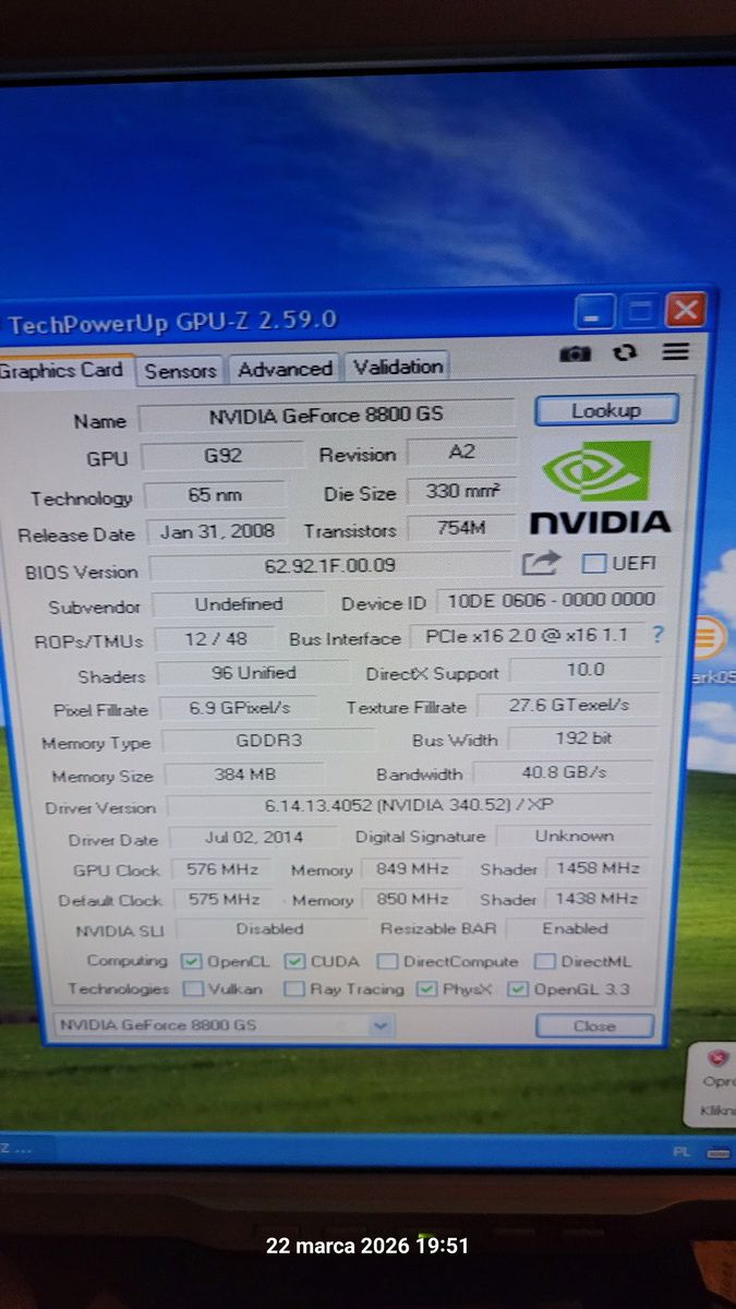

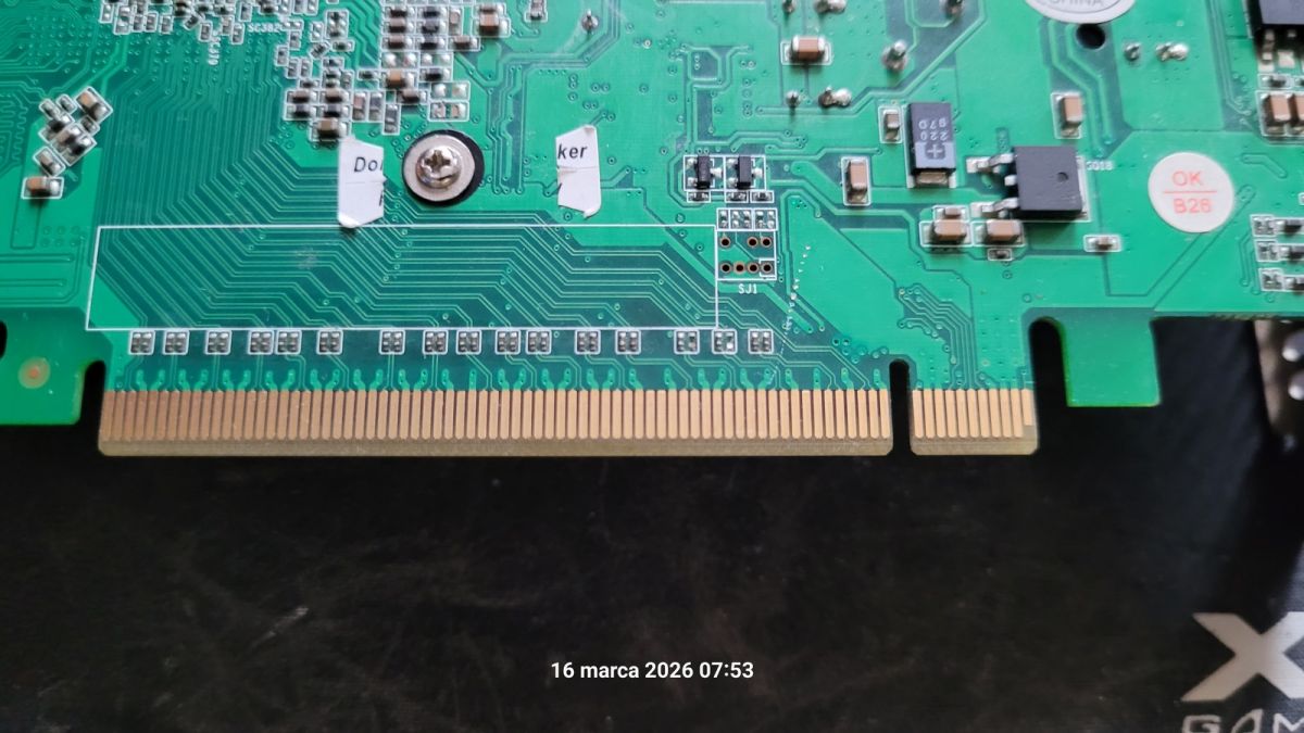

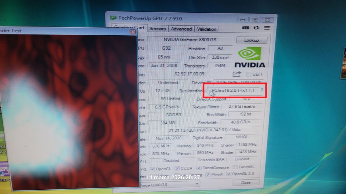

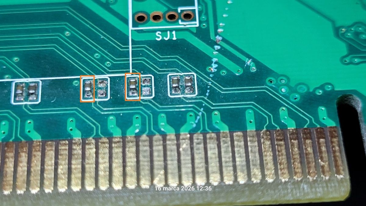

✨ GeForce 8800 GS działa tylko w trybie PCI-E x1 zamiast x16 z powodu brakujących dwóch kondensatorów przy złączu PCI-E. Kondensatory te typowo mają pojemność około 100 nF, choć pomiary wykazały wartości 120 nF i 140 nF, co jest akceptowalne. Zaleca się wymianę wszystkich kondensatorów na linii PCI-E (np. 8 sztuk) dla uniknięcia nieprawidłowych konfiguracji. Kondensatory SMD MLCC o pojemności 100 nF, napięciu 16 V (lub wyższym, np. 63 V) i typie X7R są odpowiednie. Kondensatory te są niepolaryzowane, więc można je wlutować dowolnie. Po wymianie kondensatorów karta działa poprawnie w trybie PCI-E x16, co potwierdzają poprawione wyniki w benchmarkach 3DMark i płynność gier. Lutowanie wymaga precyzji, najlepiej z użyciem cienkiego grotu lub hot-air, a stosowanie dobrego topnika ułatwia proces.
