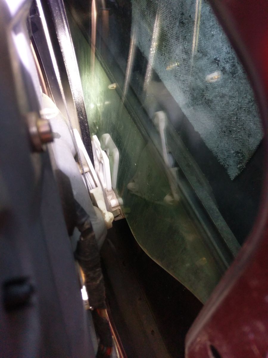

    Ocena: 170
    W tylnych drzwiach szyba nie jest przykręcana a umocowana do podnośnika na dwuczęściowy , rozprężny kołek plastikowy .

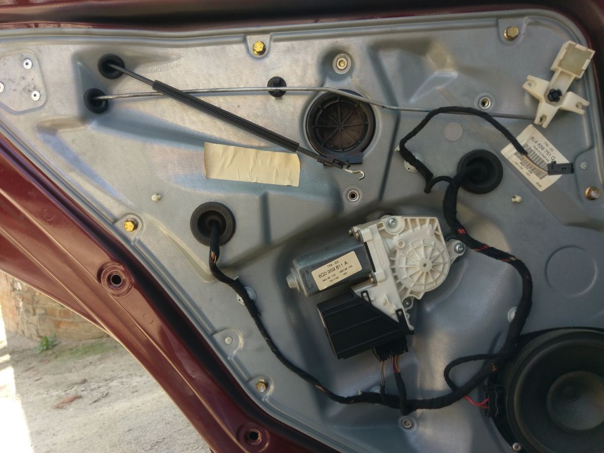

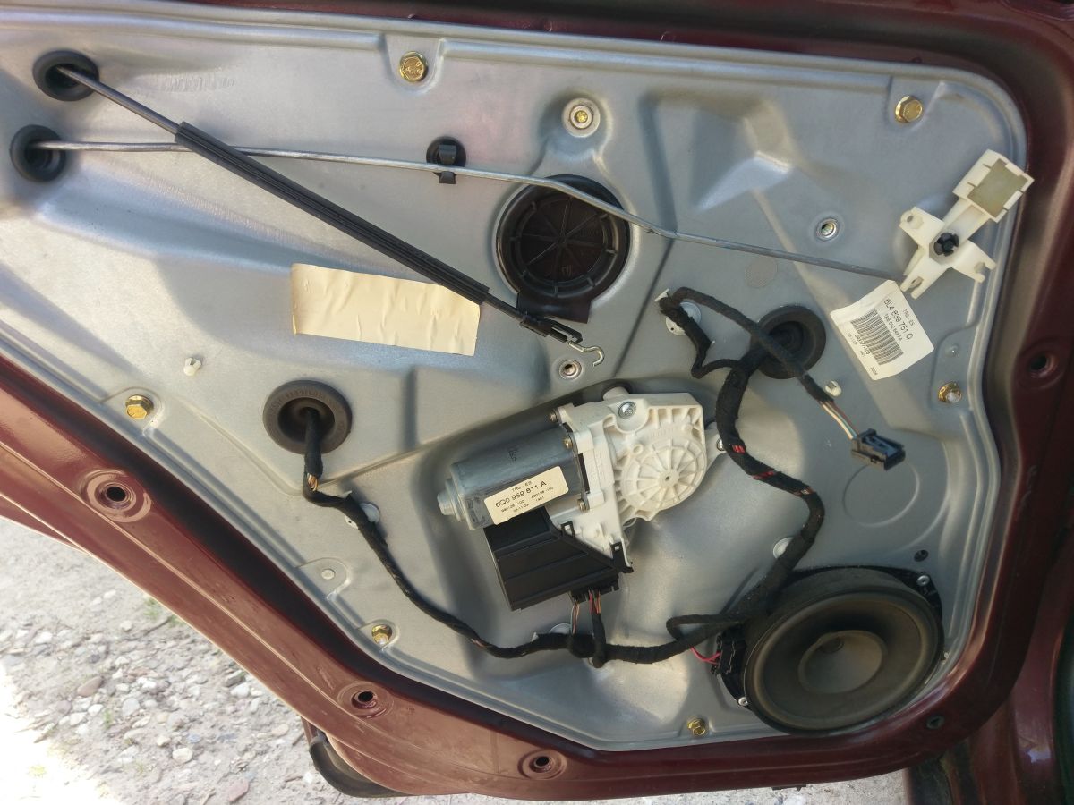

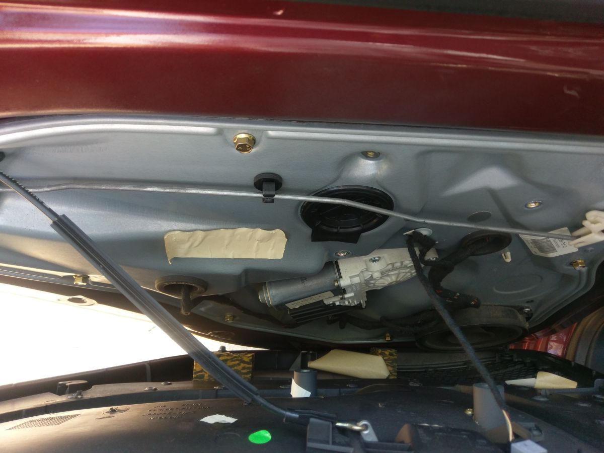

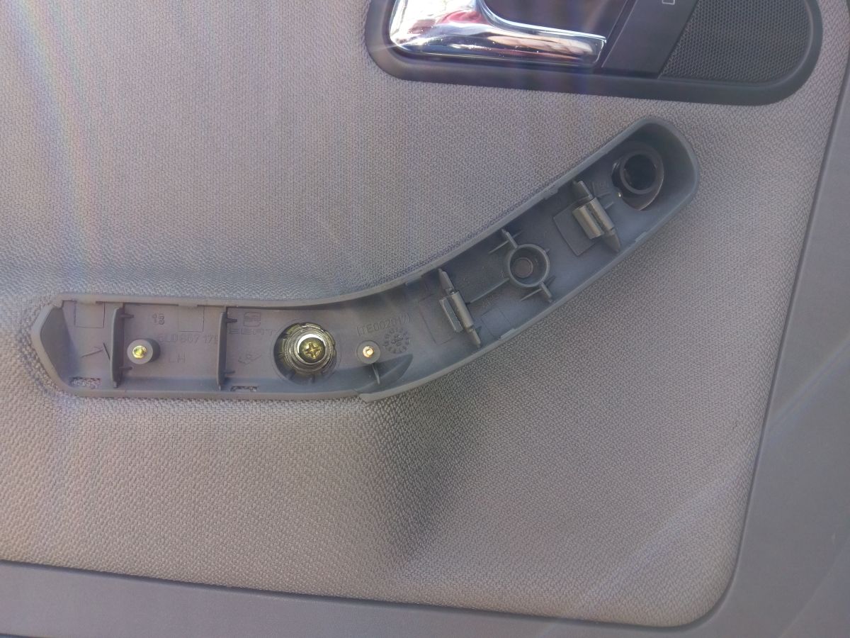

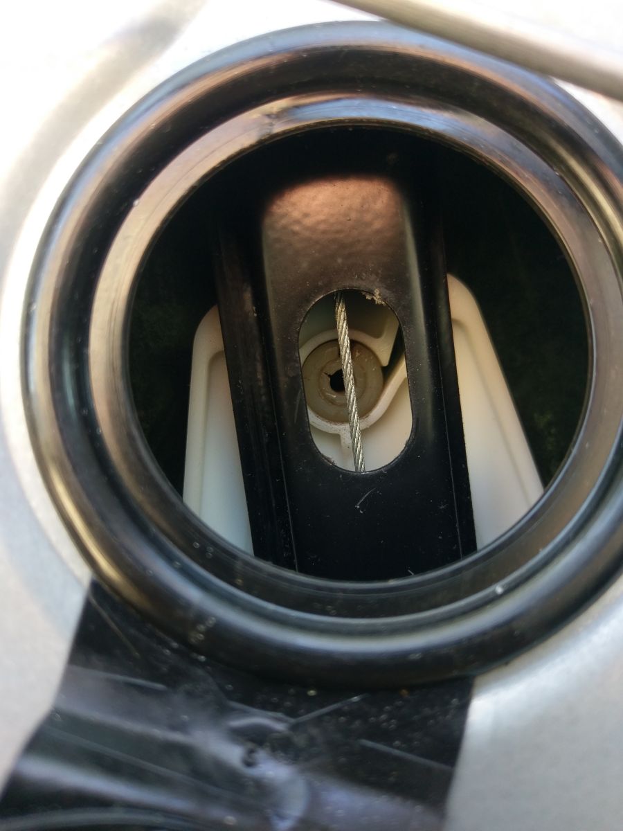

    Tak wygląda dostęp do tylnych lewych drzwi.
    Zbliżenie tapicerki drzwi auta z odkrytą wnęką uchwytu i widocznymi śrubami Wnętrze klapy bagażnika auta z siłownikiem, wiązką przewodów i mechanizmem zamka Wnętrze drzwi auta bez tapicerki z mechanizmem szyby, wiązką przewodów i głośnikiem Wnętrze tylnych lewych drzwi auta z blachą serwisową, wiązką przewodów i silnikiem podnośnika szyby Zbliżenie szczeliny przy tylnych lewych drzwiach auta z widoczną szybą i białym elementem mocującym Zbliżenie na okrągły otwór w karoserii z widoczną linką i plastikowym elementem
    Jak wspomnieli przedmówcy są uszczelnione.

    Jeśli już trzeba będzie wymienić zamek to wyjmujemy go razem z ową blachą . Fabrycznie jest z nią połączony wspornikiem.

    Wyciagasz kolek plastikowy . Ten wspornik przeszkadza. Potrzebny jak koszula w d..Szyba tak na dwóch kołkach nastepny poroniony pomysł vw.

    We wsporniku jest otwór. Należy opuścić do niego szybę.

    Do tej blachy oprócz wspornika zamka przynitowana jest ....... prowadnica szyby
