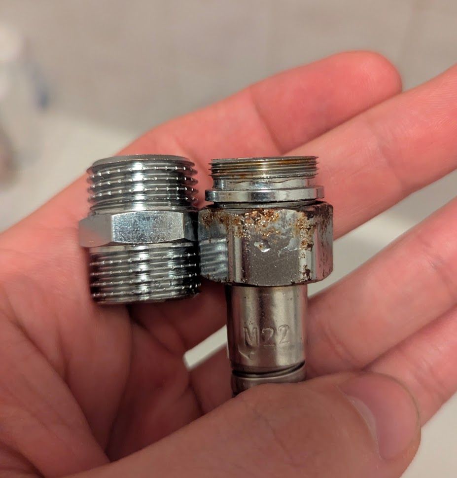

Jak rozdzielić nypel 1/2 od wylewki wannowej bez imbusu i uszkodzeń? WD40 wystarczy?
Teoss 19 Mar 2026 15:35 282 8
  • #1 21865987
    Teoss
    Posty: 16
    Zacznę od tego, że chciałem wymienić wąż od prysznica. Wykręciłem "prawdopodobnie" też elementy z wylewki wannowej. Jeżeli to prawda, to jak mogę te dwa elementy rozdzielić. Mam WD40, czy to starczy, żeby je "ruszyć"? Nie ma jak złapać dobrze tego elementu, bo nie dość, że wąski, to idealnie okrągły, a w środku, wbrew temu, co mi powiedział pan w hydraulicznym, nie ma miejsca na imbus. Jakieś rady? Moja wiedza kończy się na wymianie uszczelki, wymianie węża albo wyczyszczenia syfonu. A tutaj jakieś cuda wyszły.
    Na zdjęciu mam ten nypel 1/2, bo na początku nie wiedziałem, co to za taki wąski gwint.
    Dłoń trzyma dwa metalowe nyple z gwintem; jeden ma zardzewiałą nakrętkę i oznaczenie „1/2”. Dłoń trzyma dwa metalowe elementy gwintowane, prawdopodobnie części armatury prysznicowej

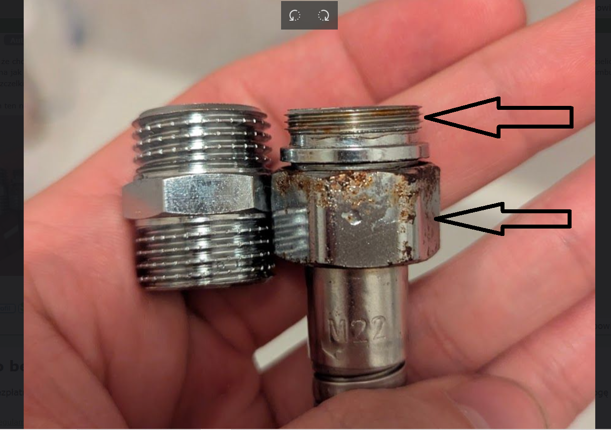

    Chodzi o rozkręcenie tych dwóch elementów zaznaczonymi strzałkami?
    Dwa metalowe złączki gwintowane na dłoni, jedna z korozją, z czarnymi strzałkami wskazującymi miejsca
    Bo jeśli tak to w sumie proste.

    A z tym elementem po lewej stronie fotki co chcesz zrobić?
    Bo jeśli chcesz je połączyć to chyba nic z tego.
    Ten element po lewej stronie ma inny gwint.
