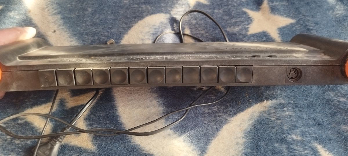

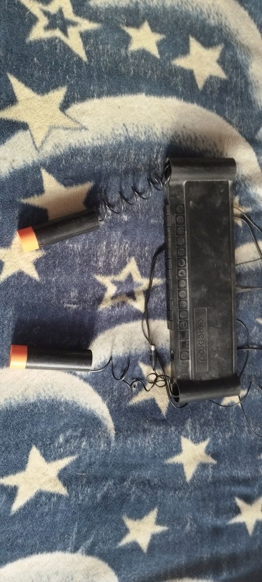

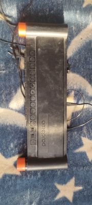

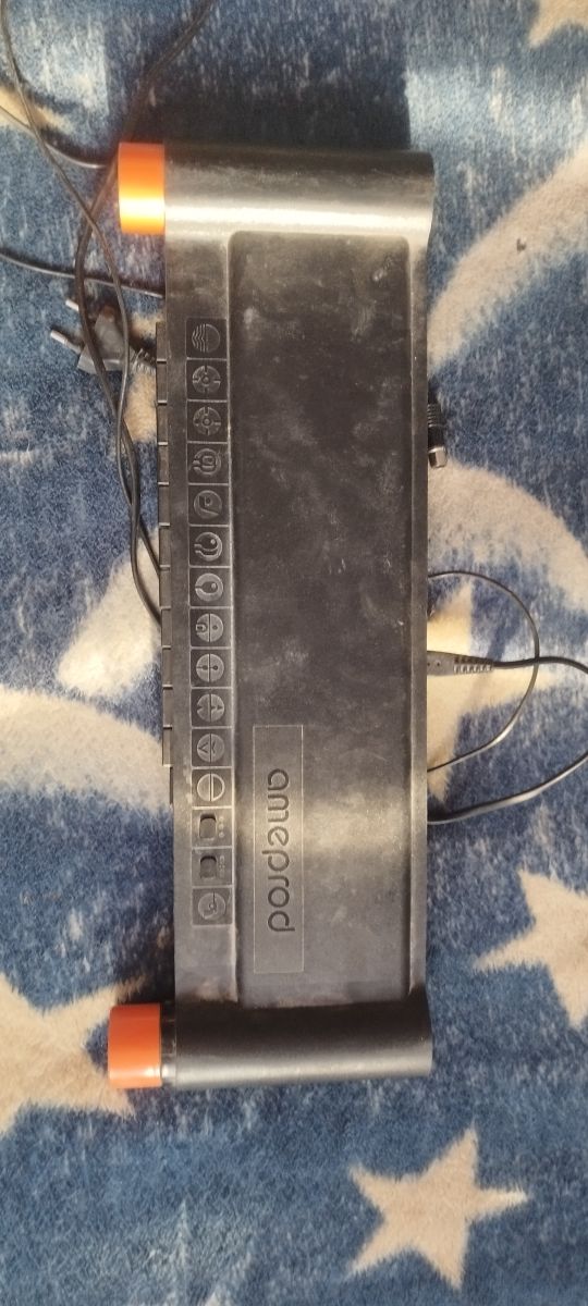

Fajna konsola! Odświeżyć, można też dorobić wyjście composite video (sprzed modulatora - pełno w necie solucji na ten temat) . Układ w niej zawarty to AY-3-8500 - wystarczy wyszukać frazę:" AY-3-8500 video mod" - i obraz będzie znacznie lepszy. Można również sobie taką konsolkę zrobić, nie trzeba mieć oryginalnego scalaka,wystarczy Atmega 328p (stosowana w arduino uno) - koszt 15 zł . Tu jest strona z pełnym opisem , wsadem do procesora i schematem:[url=]Link
http://searle.x10host.com/AVRPong/index.html
Ja to zrobiłem i wsadziłem w obudowę half- rack po jakimś systemie wizyjnym ze starej kablówki ale spokojnie wszystko się zmieści do obudowy po tunerze DVB-t , tyle że "wiosełka" czyli potencjometry trzeba dać na kabelkach
