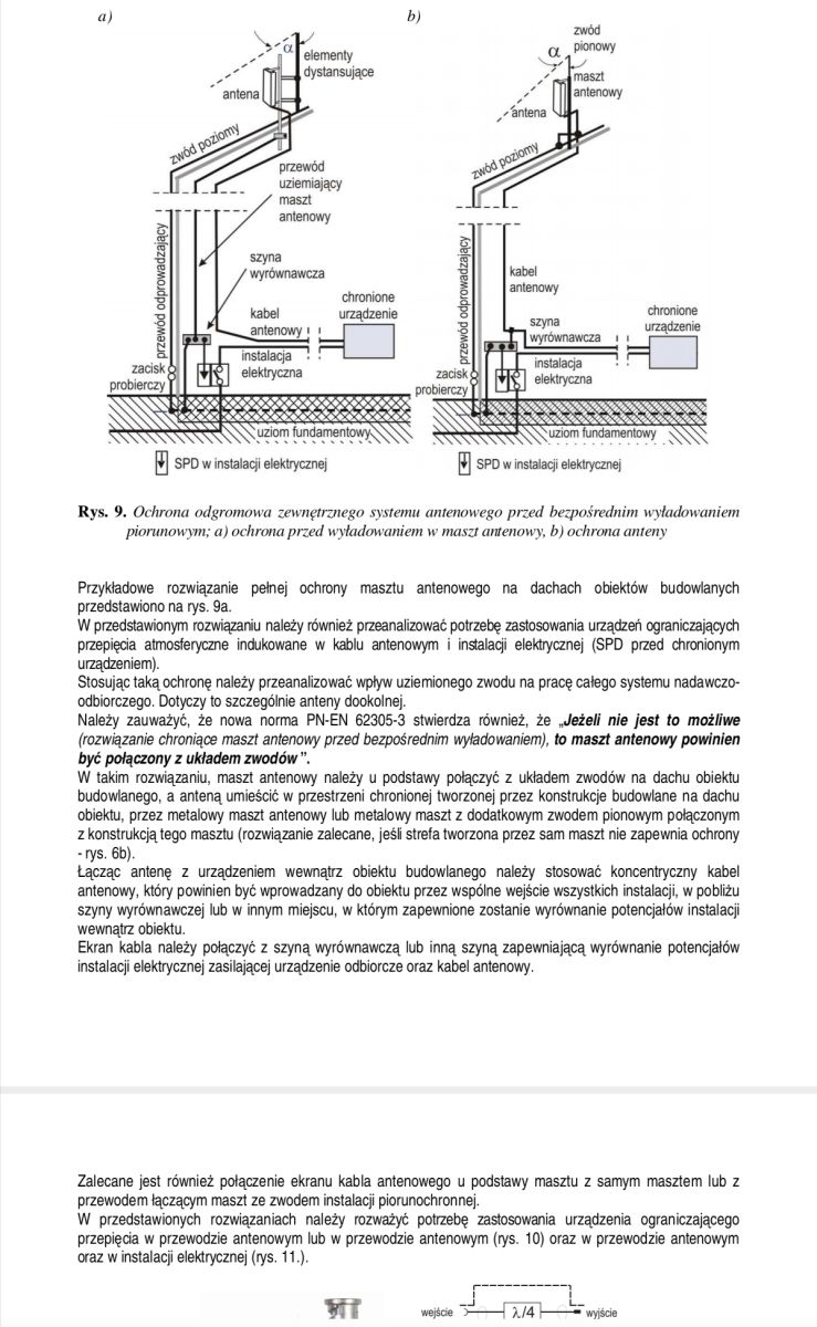

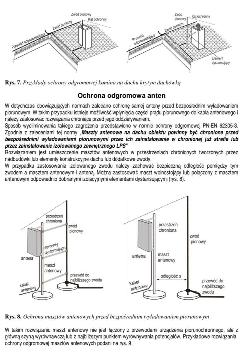

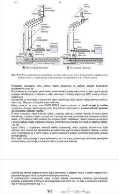

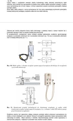

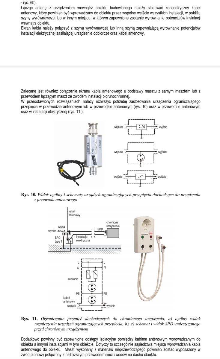

    #33 21869696
    Jerzy Cieślański
    Posty: 412
    Pomógł: 55
    Ocena: 95
    l34rtek napisał:
    Ok, jeżeli zamontuję ją na uziemionym kominie to bedzie wystarczające? Czy jeszcze to trzeba połączyć ze sobą?
    Według normy wymagania są takie jak na poniższych zrzutach z opracowania Andrzeja Sowy.
    Strona z dokumentu o ochronie odgromowej anten, z rysunkami kominów i masztów na dachuSkan strony z rysunkiem ochrony odgromowej masztu i anteny oraz opisem po polskuSchematy i zdjęcia ograniczników przepięć dla kabla antenowego oraz schemat połączeń uziemiających
    Obowiązuje na budynkach użyteczności publicznej, zakładach pracy itp. Na swoim domu, na własną odpowiedzialność przed samym sobą, teoretycznie nie trzeba.
    Fajnie aby maszt antenowy i anteny znajdowały się w strefie chronionej(przed bezpośrednim uderzeniem wyładowania atmosferycznego) - przez najbliższy zwód odgromowy poziomy lub pionowy, odległy od skrajnych elementów masztu antenowego i anten zamocowanych do niego, o conajmniej 1metr.
    Dolny koniec masztu antenowego i tak trzeba połączyć (przez obejmę zaciskową, i drut stalowy ocynkowany o średnicy zewnętrznej minimum=>Φ8mm, z jakiego najczęściej jest wykonywane są zwody poziome instalacji odgromowych) z najbliższym zwodem instalaci odgromowej leżącym poniżej dolnego końca masztu antenowego.
    We własnym domu nie musi pan koniecznie instalować zabezpieczeń przeciwprzepięciowych na przewodzie antenowym. Ale warto przeprowadzić przewód antenowy przez skrzynkę/puszkę instalacyjną hermetyczną, zainstalowaną np. na maszcie antenowym, w pobliżu jego dolnego końca - a zawierającą listwę uziemiającą ekran przewodu antenowego i podłączoną(listwę) bezpośrednio do wspomnianego odcinka zwodu odgromowego dolnego końca masztu antenowego, takim samym drutem Φ8mm.
    Wystarczy aby wszyscy, użytkownicy(domownicy) pamiętali o każdorazowym ODŁĄCZENIU zasilania wszelkich urządzeń elektronicznych od sieci elektrycznej 230V~,
    Oraz ODŁĄCZENIU przewodów antenowych, od wszystkich telewizorów lub dekoderów i oddaleniu ich końców nie izolowanych na conajmniej 1metr odległości od pobliskich gniazd zasilania sieciowego ~230V.
    To znaczy - ODŁĄCZENIU ODPOWIEDNIO na czas, już - przed zbliżającą się burzą i każdorazowo przed wyjazdem na dłuższy czas z domu, w typowo burzowych porach roku.
