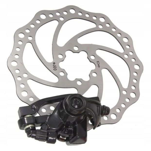

Krajzega na siłę - jak zrobić hamulec piły po wyłączniku bezpieczeństwa?
Pi_kej07 27 Mar 2026 17:20 945 23
✨ Dyskusja dotyczy możliwości zastosowania hamulca lub spowalniacza w krajze zasilanej silnikiem asynchronicznym po wyłączeniu przyciskiem bezpieczeństwa, aby piła szybciej zwalniała. Proste rozwiązania nie istnieją, gdyż silnik klatkowy asynchroniczny nie posiada natychmiastowego hamowania. Możliwe jest hamowanie prądem stałym (hamowanie DC) w silnikach trójfazowych, co jednak trwa kilka sekund i wymaga dodatkowego transformatora, stycznika i układu czasowego. Falowniki z funkcją STO (Safe Torque Off) odcinają zasilanie, ale nie hamują silnika. Hamowanie przeciwprądem lub zmianą kierunku obrotów może uszkodzić silnik mechanicznie. Alternatywnie stosuje się hamulce mechaniczne, np. tarczowe lub elektromagnetyczne, jednak ich montaż jest kosztowny i wymaga konstrukcyjnych modyfikacji. W praktyce często stosuje się hamowanie poprzez zwarcie silnika (w silnikach szczotkowych), ale nie dotyczy to silników asynchronicznych. Ważnym elementem bezpieczeństwa pozostaje solidna osłona tarczy piły oraz podwójny stycznik mocy, aby zapobiec niekontrolowanemu włączeniu maszyny. Hamowanie natychmiastowe jest trudne do osiągnięcia i nie zastąpi podstawowych środków ochrony operatora.
