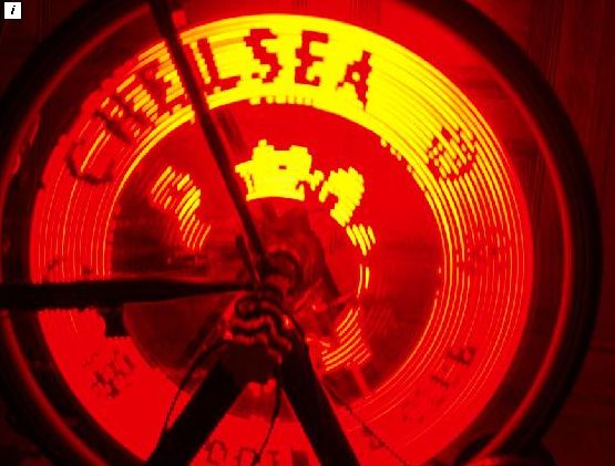

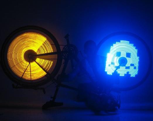

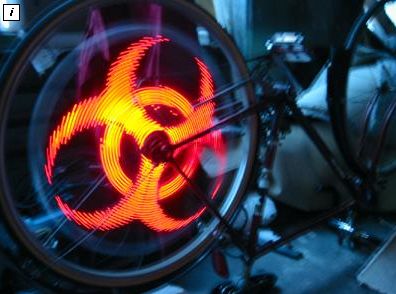

    Ok maniacy światełek, kto pierwszy wyjedzie w Polsce na ulice z czymś takim?
    • Oświetlenie rowerów-modernizacje, naprawy, tuning, własne konstrukcje. 3.jpg (41.39 KB) Musisz być zalogowany, aby pobrać ten załącznik.
    • Oświetlenie rowerów-modernizacje, naprawy, tuning, własne konstrukcje. 2.jpg (24.3 KB) Musisz być zalogowany, aby pobrać ten załącznik.
    • Oświetlenie rowerów-modernizacje, naprawy, tuning, własne konstrukcje. 1.jpg (24.16 KB) Musisz być zalogowany, aby pobrać ten załącznik.

    łał niesamowite !!! jak to zrobiono ? diody LED odpowiednio przeczepione i sterowane w forem obrazka ?

    macie może jakieś pomysły jak to wykonać w praktyce?
    przecież takie coś w rowerku to (pełny wypas) no i oczywiście twój rower staje się przedmiotem opini idyskusji - staje się popularny a wiadomo że każdy chciałby mieć niepowtarzalny rowerek :D

    beezer92 napisał:
    ...a wiadomo że każdy chciałby mieć niepowtarzalny rowerek :D
    No właśnie :D ( Wiesz co mam na myśli ? ) ;)
    Efekt naprawdę powalający, a jeśli by tak zastosować efekt typu "różdżka" (z EDW, czy EP? Nie pamiętam.) tylko odpowiednio go zaprogramować, bo tutaj będzie poruszał się po okręgu, to już całkiem "cuda wianki"

    ja mysle ze to normalnie jest z diod taki "projektor multimedialny" i zkierowali swiatlo z niego na krecące sie kola. i tak cos wyszlo :P
    albo pamietacie ten projekt z zegarem z diod LED ?? Bylo tam z 7 diod w linijce. i gdy sie to obracalo za pomocą silnika to powstawal efekt ktory ludzi muzg bral za obraz. moze na drutach od kola jest taki "zegaro" podobny systemik ktory odpowiednio wlacza diody led. tylo wgrac do niego odpowiednie komendy i zasilic urzadzenie i jazda w droge. podczas krecenia takie powstaje. mozna pokombinowac z przykreceniem takiego zegara do kola (oczywiscie samą elektronike bez silnika :P ) i powstanie dokladnie to samo :P

    widzialem takie cos tylko w aucie i to wyswietlalo napis na tarczy hamulcowej efekt powalajacy ;)
