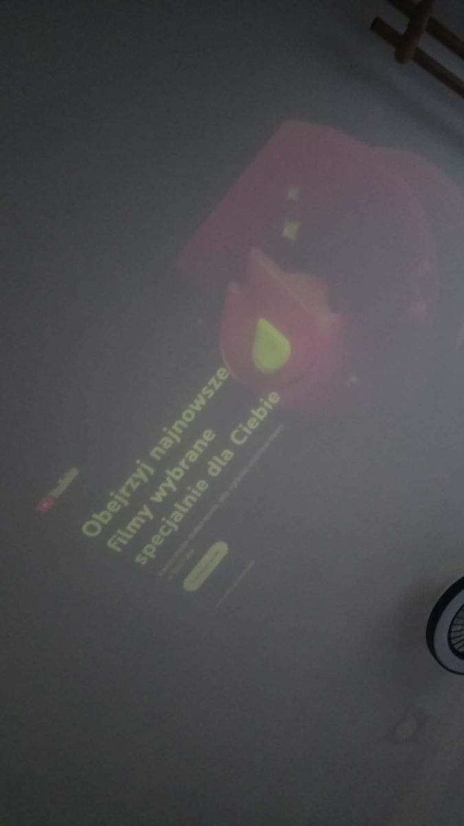

    Cześć. Zepsuł się Samsung Freestyle 1. generacji SP-LSP3BLA, ten pierwszy… działał normalnie i nagle się zrestartował — a teraz prawie nic nie widać.
    Dioda świeci wewnątrz, ale na około 1/10 mocy… mimo że deklarowana żywotność podświetlenia to około 20 000 godzin, a na pewno nie przepracował nawet połowy tego czasu. Dziwne jest też to, że w ogóle świeci, ale nie z taką mocą, jak powinien — widać go ledwo nawet w ciemności… a wcześniej działał normalnie nawet przy świetle, coś było widać.
    Rozebrałem go, wyczyściłem — w środku nawet nie był szczególnie zakurzony. Wentylator działa, ogólnie wszystko funkcjonuje… sprawdziłem tryby eco i inne ustawienia — wszystko wyłączone. Zrobiłem reset do ustawień fabrycznych — i nadal to samo.
    Gdyby dioda LED całkiem padła, to nie byłoby w ogóle podświetlenia, a nie tylko słabsze… prawda? I w takim urządzeniu powinny być jakieś zabezpieczenia? Jeśli światła jest mniej, to znaczy, że i prąd jest mniejszy, i teoretycznie powinno zadziałać zabezpieczenie z błędem typu „wymień lampę”? Powiedzcie, jaka dokładnie dioda LED tam jest? Jak można ją sprawdzić? Już bym kupił nową, ale nie wiem, jak ją znaleźć. Dzięki.

    Słaby, wyblakły obraz z projektora; niewyraźny ekran z polskim tekstem i grafiką kropli

    Od lat nie naprawiam już projektorów, nawet nie znam tego modelu, ale tam są 4 diody, więc problemu szukałbym gdzieś indziej. Obstawiam jakiś problem w układzie optyki. Jakby co, to dostałem kiedyś taką optykę od przyjaciela w ramach "a zobacz jaką mam ciekawostkę - optyka na cztery ledy" (normalnie są trzy więc to faktycznie ciekawostka). Taka optyka musi być bardzo precyzyjnie skalibrowana, i jeśli np. pryzmat minimalnie się przesunął to już może być problem z jasnością obrazu. Zastanawiającym jest jednak to, że wspominasz, że działał normalnie a potem si zrestartował z już znacznie ciemniejszym objawem. Pachnie mi to celowym działaniem producenta i zaprogramowaniem tej "usterki", chyba, że zapomniełeś wspomnieć, że np. upadł :D.
    Zinge napisał:
    Post na forum z podobnym problemem, gdzie pomogła wymiana lampy:
    Nie pomogła bo klient nie zaakceptował ceny, a moim zdaniem ten serwis albo tą lampę sobie wymyślił, albo zwyczajnie podał zaporową cenę, bo sam nie wiedział jaka jest prawdziwa przyczyna usterki, lub wiedział, że to celowa robota Samsunga.
