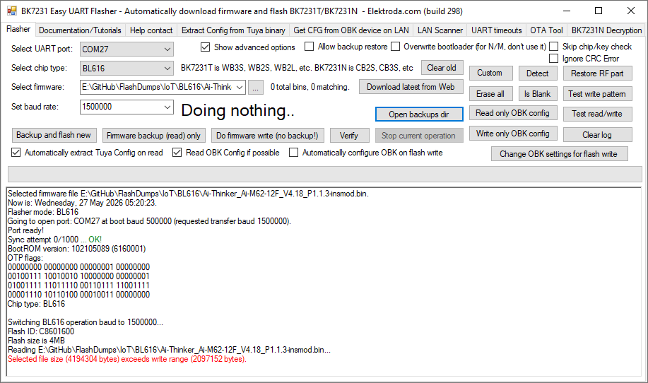

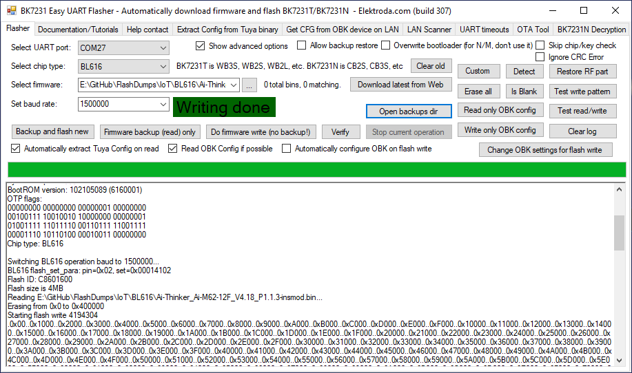

    Wykrywanie chipów BL według wersji bootromu. BL602 - 1, BL702 - 0x7020001, BL616 - 0x6160001. Nieznane dla BL704/706/618.
    Dodano odczyt BL702 i BL616. Z jakiegoś powodu zapis BL702 nie działa. Nie zawracałem sobie głowy, aby to naprawić. BL616 odczyta, jeśli wybrano BL602 lub BL702 i wykryto wersję rom BL616.
    Mały temat o moich doświadczeniach z BL616 i kilka zdjęć OpenBL616 (w fazie rozwoju, ogólna wersja wyłączona) i być może jako miejsce dla przyszłych punktów specyficznych dla BL616.
    BL616/BL618 to chipset Wi-Fi 6 + Bluetooth 5.3 + 802.15.4 (Zigbee/Thread) dla aplikacji o ultra niskim poborze mocy
    Ai-Thinker Ai-M62-32S-Kit od Ali Express

    Easy Flasher dump 4mb

    boot log 115200
    Kod: Text
    Zaloguj się, aby zobaczyć kod
    dump + efuse: https://github.com/divadiow/FlashDumps/tree/main/IoT/BL616
    @insmod jak udaje ci się uruchomić OpenBL616? Wydaje mi się, że nie jestem w stanie przybić kombinacji tak, jakby AIO lub wieloczęściowe

  • #10 21910612

    insmod
    Posty: 1384
    Pomógł: 164
    Ocena: 432
    Działa na BL618
    BootROM version: 102105089 (6160001)
    OTP flags:
    00000000 00000000 00000001 00000000
    00100111 00010010 10001001 00000001
    10000001 00101000 00111001 11001111
    00001110 10110100 10011011 00000000
    Chip type: BL616
    Switching BL616 operation baud to 1500000...
    BL616 flash_set_para: pin=0x24, set=0x00014124
    Flash ID: C8401700
    Flash size is 8MB
    Patch dla konfiguracji OBK (testowałem zarówno odczyt jak i zapis)

    Jest wiele niepotrzebnych zmian, takich jak ustawienie liczby sektorów na zero dla 616, oddzielny func dla BL616 r/w, dodatkowe sprawdzanie konfiguracji OBK zapisu BL702 (jest już w func r/w), sprawdzanie odczytu konfiguracji BL702, być może kilka innych (to było tylko pobieżne spojrzenie)
