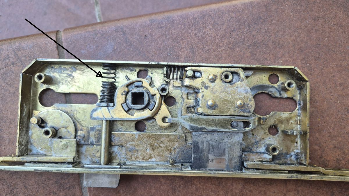

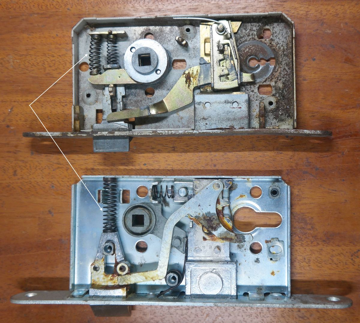

    1234Monika napisał:
    Czy można naprawić taki zamek? Klamka nie odbija. Po rozkręceniu mogło coś zostać nie tak złożone, ale nie wiem co?
    Aż poszedłem do warsztatu i pod hasłem "pokaż kotku co masz w środku" rozkręciłem dwa przydasie. Choć zbudowane są różnie, to w obu przypadkach za odbijanie klamki odpowiada sprężyna (a nawet dwie dla lepszego efektu) umieszczona na ryglu klamki:
    Zamek drzwiowy - klamka nie odbija po rozkręceniu, co źle złożyłem?
    Podobnie jest i u ciebie, a nie odbijanie klamki spowodowane jest oporami nie nasmarowanego zamka i ewentualnie dodatkowo - słabą sprężyną wskazaną strzałką. Rada: wyczyścić i przesmarować zamek, skręcić połówki zamka z wyczuciem - nie za mocno i gdyby się klamka jeszcze nieco opierała, to wymienić sprężynę na mocniejszą:

    Dzisiaj podejmę jeszcze jedną próbę i wykręcę zamek z drzwi.
    Mam jeszcze takie zdjęcia
    Bardzo dziękuję za pomoc.

  • #37 21892181
    1234Monika
    Poziom 4  
    Posty: 12
    Dzisiaj udało mi się kupić sprężynę mocniejszą i trochę większą średnicę, klamkę samoodbijającą i chyba wszystko działa
    Nie udało mi się zaczepić nigdzie tej 4 sprężyny napinającej.
    Więc klamka odbija na jednej sprężynie i tym mechanizmem, który jest w samej klamce.
    Zobaczymy, jak długo będzie działało
    Bardzo wszystkim dziękuję za pomoc.
