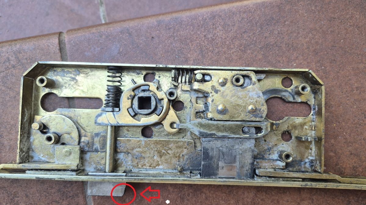

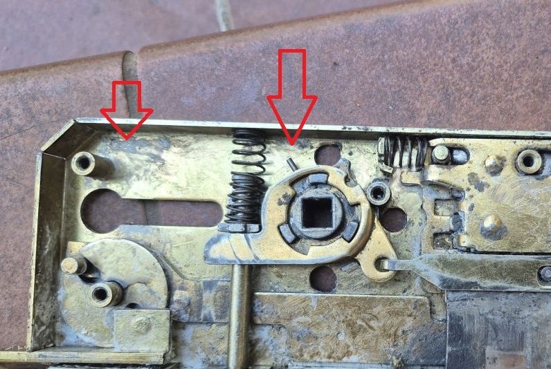

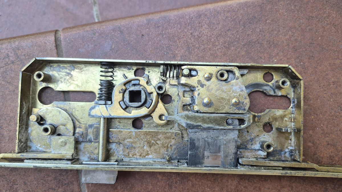

    Dzień dobry.
    Czy można naprawić taki zamek?
    Klamka nie odbija.
    Po rozkręceniu mogło coś zostać nie tak złożone, ale nie wiem co?
    Otwarty mechanizm zamka drzwiowego z widocznymi sprężynami i gniazdem kwadratowym na trzpień klamki
    AI: Jaki to dokładnie zamek/klamka — marka, model albo chociaż typ drzwi i zamka?
    Zamek trzypunktowy.
    Do drzwi drewnianych.
    AI: Co dokładnie było rozkręcane i czy możesz dodać zdjęcia środka zamka/klamki po złożeniu?
    Zamek.

    Takie zamki, tego typu, też są wrażliwe na zbyt mocne, ciasne skręcenie śrub mocujących obydwie połówki zamka, czasami wystarcza lekkie poluźnienie tych wkrętów...

    A mogę zabrać tę sprężynkę i zastąpić czymś innym?

    1234Monika napisał:
    A mogę zabrać ta sprezynke i zastąpić czymś innym?
    Możesz dać mocniejszą sprężynę (chodzi o tą z lewej strony na zdjęciu) - będzie lepiej podnosić klamkę.

    Wydaje mi się, że zamek jest dobrze złożony, wątpliwości mam co do dolnej sprężyny. Przesmaruj wszystkie suwliwe i obrotowe części smarem.

    Witam, ja w tym zamku widzę na zdjęciu 4 sprężynki i ta 'czwarta - jest luźna' / nie jest niczym podparta - czyli nie jest wstępnie napięta i jest to właśnie sprężynka 'odbojowa' do klamki : ten pionowy 'drucik', który widać na ok. 4 - 5 mm wystający spod 'półksiężyca', w który wchodzi kwadratowy trzpień klamki.
    Najprawdopodobniej w trakcie nakładania pokrywy / trzeba ten 'drucik - napiąć wstępnie', żeby klamka odbijała, tylko jego zaczep - jest prawdopodobnie pod pokrywą zamka, której nie ma na zdjęciu...?
    Mam inne zamki [ 'NOS' - ale bardzo stare, z lat 60 / 70-tych ] i nie wiem dokładnie - jak ta sprężynka jest akurat w tym zamku 'napinana wstępnie' - tylko widzę na zdjęciu właśnie taką 'luźną końcówkę' tej sprężynki odbojowej klamki, niczym nie podpartą...
    A może tak jak na foto - zaczepem jest ten słupek?
    Popromienny - gratuluję spostrzegawczości, nie zauważyłem tej czwartej sprężynki.
    PS
    Przepraszam - mój błąd, kierunek napięcia sprężynki jest przeciwny niż strzałka pokazana na moim zdjęciu.

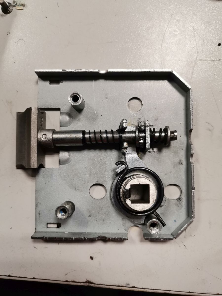

    koci50
    Posty: 17
    Pomógł: 4
    Ocena: 7
    Zamek drzwiowy - klamka nie odbija po rozkręceniu, co źle złożyłem?
    To jest inny typ, ale ta długa sprężynka u Ciebie nie powinna być tak jak w tym typie?

    Tego typu sprężynki / '0,5 - 1 zwojowe' muszą działać, czyli być napięte wstępnie jeszcze przed zamontowaniem klamek, żeby 'podnosiły do poziomu' klamki po włożeniu w element 'odbojowy', np. ciężkie klamki mosiężne, stalowe, itp. - nie mogą one 'opadać pod własnym ciężarem', sprężyna nie może 'zaczynać działać po chwili', po naciśnięciu - tylko musi być 'naszpanowana' od początku.
    Dlatego stosuje się przeważnie ich w miarę mocne wstępne napinanie / poniżej przykład akurat z mojego starego zamka 'NOS', jeszcze na 'zabytkowe klucze', bez wkładki patentowej :

    >>21891438 Tam właśnie wszystko mi się rozpadło, jak rozkręciłam zamek.
    O ile sprężynkę domyśliłam się jak złożyć, to już reszta była trudna tam, gdzie wchodzi klamka.

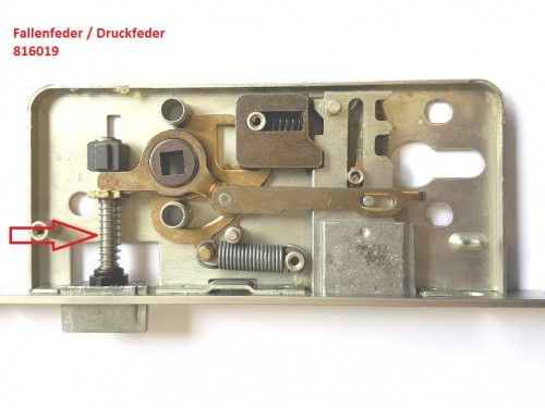

    Dyskusja się rozwija a pewnie jak zwykle brak zdjęcia zamka od czoła lub z obu stron dekli aby rozpoznać producenta i znaleźć właściwe rozwiązanie, czasem mogą pomóc zdjęcia metek z framugi drzwi, bo może producent drzwi i zamka jest ten sam?
    Ponadto zapadka czy też przez innych nazywana: stalowa falka zatrzaskowa u Ciebie jest wygryziona (zużyta, wyrobiona) z jednej strony a jeżeli z przyczyny opadających z biegiem czasu drzwi lub opadającej futryny, no to blaszka profilu gdzie wchodzi ta zapadka (falka) może powodować to, że nie cofa Ci się klamka a więc zdalnie możemy Ci nie pomóc, bo trzeba być tam u Ciebie na miejscu aby zdiagnozować usterkę...
    To też może być przyczyna nie odbijania klamki i choćbyś tam dwie czy trzy sprężyny założyła lub jedną mocniejszą to taką wadę nie przezwyciężą żadne sprężyny....

    PS. Aby nie wydawać 500 złotych, to nieraz szukałem właściwej sprężyny o właściwych rozmiarach i właściwej sprężystości nawet jeden rok i takie mam w swoich zapasach, ale u Ciebie problem jest chyba bardziej złożony oprócz ułożenia sprężyn... O czym czytaj wyżej, bo piszemy posty w tym samym czasie i możemy się mijać w dyskusji... A na pewno się mijamy bo zanim napisałem poprzedni post to zamieściłaś zdjęcie jednej ze stron zamka Link ale od czoła nadal brak zdjęcia... A tam także bywają oznaczenia...
    Te dwie sprężyny na sobie widoczne nawet w tym linku to nie jest właściwe rozwiązanie!!!

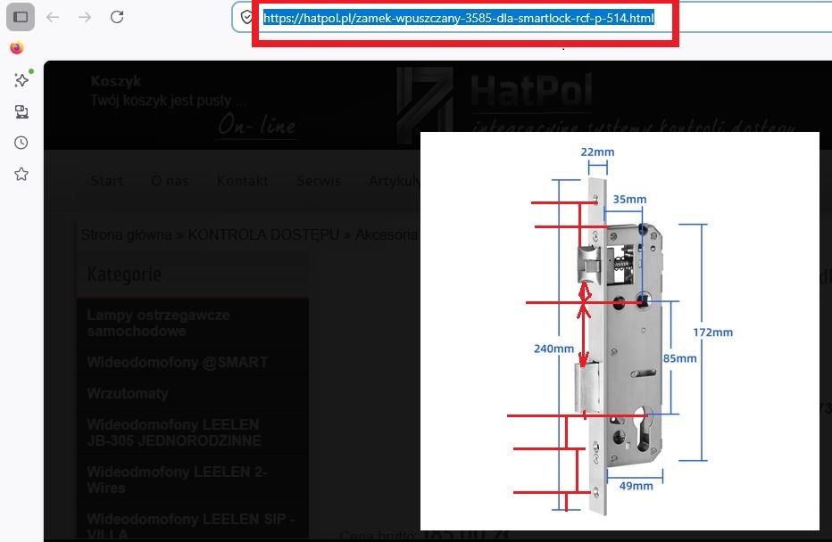

  • #24 21891549
    elktrod
    Poziom 41  
    Posty: 5196
    Pomógł: 765
    Ocena: 1350

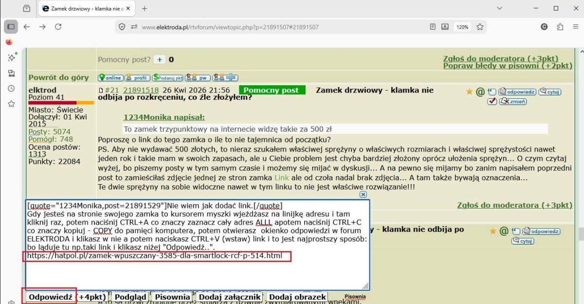

    1234Monika napisał:
    Nie wiem jak dodać link.
    Gdy jesteś na stronie swojego zamka to kursorem myszki wjeżdżasz na linijkę adresu i tam kliknij raz, potem naciśnij CTRL+A co znaczy zaznacz cały adres ALL apotem naciśnij CTRL+C co znaczy kopiuj - COPY do pamięci komputera,
    Zamek drzwiowy - klamka nie odbija po rozkręceniu, co źle złożyłem? potem otwierasz okienko odpowiedzi w forum ELEKTRODA i klikasz w nie a potem naciskasz CTRL+V (wstaw) link i to jest najprostszy sposób:
    bo ląduje tu np.taki link https://hatpol.pl/zamek-wpuszczany-3585-dla-smartlock-rcf-p-514.html
    Zrzut ekranu forum Elektroda z instrukcją kopiowania linku i wklejania go w odpowiedzi i klikasz niżej "Odpowiedź..". Można i inaczej poprzez edycję już wysłanego postu.. itd itp...
    Przy okazji zaznaczyłem Ci jak wiele wymiarów potrzeba aby dobrać zamek innego producenta być może tańszy - już nawet zrezygnowałem z rysowania strzałek bo wszystko to mija się z celem gdy nie masz suwmiarki... Ale jak chcesz uniknąć kosztów to bez suwmiarki i bez dokładnego "zwymiarowania" wszystkich ważnych elementów swojego zamka nie znajdziesz nigdy tańszego zamiennika.... :)
    1234Monika napisał:
    To gdzie powinna być ta sprężyna?
    Bez linka nie wiem z czym mam do czynienia, bo w piwnicy mam sporo zamków a nie wiem czy mam taki jak Ty a nie będę wszystkich rozkręcał bo to też się mija z celem gdy nie mam dokładnie takiego i tego producenta co Ty masz... A gdybym ja nie miał to jak podasz linka to może kto inny ma i rozkręci i Ci pomoże zdjęciem gdzie te sprężyny mają być, bo bez tego ani rusz - to tylko kupno tego za 500 złotych...
    Patrząc na Twój zamek poważnie się zastanów, czy nie było jeszcze takiej sprężyny z drutu ale nie spiralnej:
    https://forum.budujemydom.pl/topic/41985-naprawa-zamka-wpuszczanego/ oznaczonej nr 1 w tym linku na co wskazywałyby zadrapania wewnątrz komory Twojego zamka mniej więcej w tych miejscach gdzie jest ta sprężyna z tego linku?
    Ona mogła być nie tylko z drutu, ale i ze sprężystego płaskownika...
    Mało kto Ci pomoże, kto nie miał Twojego zamka i nie ma go fizycznie w rękach, bo zdalna pomoc nawet z manualną intuicją bez manualnego dotyku na nic się zdaje... Trzeba zapoznać fizycznie a nie zdalnie jakiegoś zdolnego mechanika :) . A piszę to w kontekście takim, że dzisiaj kobiety boją się kontaktów osobistych jak diabeł święconej wody... A niestety, w ciążę zdalnie nie da się zajść, bo było to podobno możliwe ale tylko raz około 2000 lat temu... :)
    Jeżeli chodzi ci o taki zamek "Maco 55/92 E 92 DM 55 zamek zasuwnica listwa czoło 16 mm": Link to ciężko o jakieś pomocniki w internecie bo sam się borykam z problemem zamka listwowego w drzwiach balkonowych ale co innego mam uszkodzone - co kosztuje ponad 1000 złotych i na razie w inny sposób obchodzę mój problem...
    Rozpatrz też taką możliwość położenia dwóch sprężyn osobno a nie jedna na drugiej:
    Zaprawdę, aby rozwiązywać krzyżówki, muszę posiadać w ręku długopis a jeszcze lepiej mi to idzie gdy siedzę (nie powiem na czym), aby rozwiązywać zagadki tego typu jak Twoja muszę posiadać w ręku zamek... To jest tak, że układacze kostek Rubika w parę sekund ją ułożą gdy ją mają rękach a wytłumaczenie tego tutaj na forum pisząc zajęłoby im zapewne sporo czasu przy tysiącu a jak ostatnio usłyszałem nawet przy sporo większej ilości możliwych kombinacji rozwiązań... Dla przykładu zamieszczam jeszcze tutaj jedną grafikę ile wymiarów odgrywa rolę:

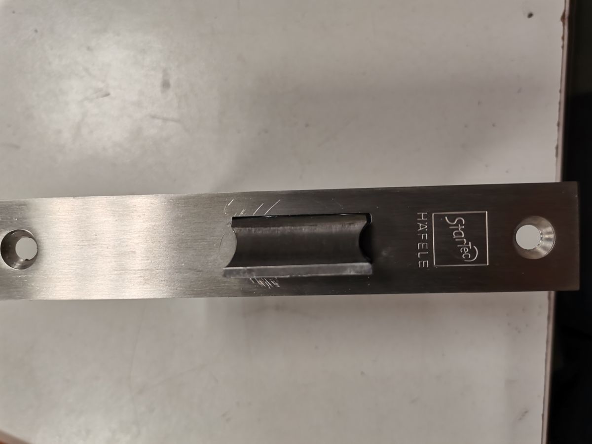

    Czasem daleko się szuka a nazwa może być od czoła:
    Jak będziesz miała zamek wykręcony to jednak proponuję odrysować go na papierze i zmierzyć wszelkie wymiary na wzór tego: https://www.elektroda.pl/rtvforum/topic4172196.html#21891636#gallery-11
    Zdjęcia drugiej strony wnętrza zamka czyli przykrywek komory z obu stron także mogą pomóc obserwując istniejące stare zadrapania (wyrobienia) itd itp...
    Według mnie uszkodzenie zatrzasku (zapadki, falki) polegające na wytarciu się narożnika pokazane czerwonym kółeczkiem na tym zdjęciu https://www.elektroda.pl/rtvforum/topic4172196.html#21891648#gallery-6 dyskwalifikuje zamek i kwalifikuje do wymiany. Ktoś zapewne ratował się dołożeniem drugiej spręży, co na chwilę pomogło ale tylko na chwilę w celu przezwyciężenia oporów powstających w czasie zacinania się.. Takiego uszkodzenia nie naprawisz w prosty sposób, bo tego wyrobionego i brakującego narożnika materiału nie za bardzo da się nadspawać i doprowadzić do używalności...

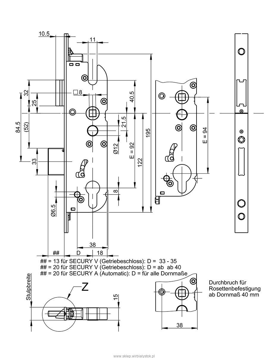

    Główny wymiar zamka, to odległość między mocowaniem klamki, a otworem na wkładkę. Ja mam 90-tki w domu, czyli u mnie ten wymiar to 90, są też chyba 60-tki, czy może 70-tki. Ważny jest też rozstaw śrub mocujących zamek do drzwi.

    >>21891529 To jest zamek do drzwi PCV i ceny faktycznie takie są. Jeden z kolegów słusznie zauważył mało widoczną sprężynę, na której należy się skupić. Jeżeli jednak w żaden sposób nie uda się naprawić zamka, to ratunkiem może być zakup klamki ze sprężyną powrotną. Wyjdzie zdecydowanie taniej, niż nowy zamek.

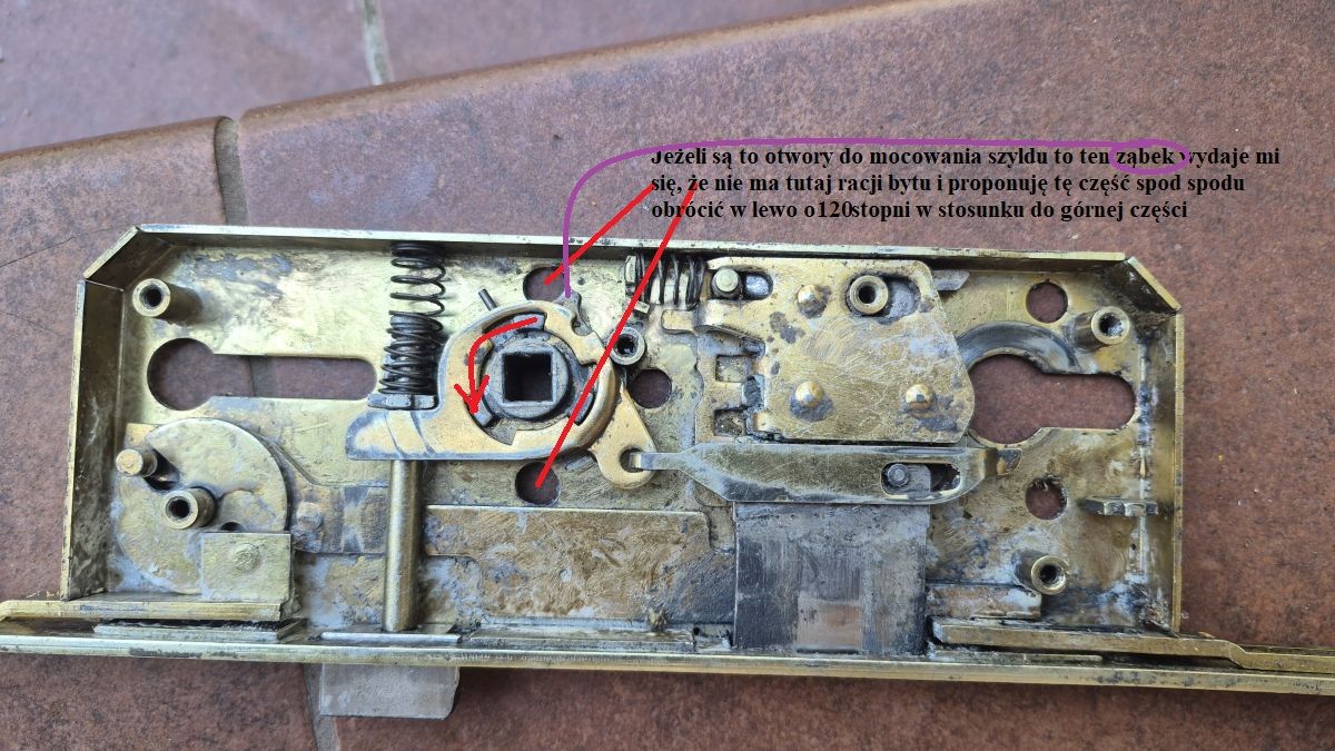

    Mam jeszcze jedną propozycję do sprawdzenia:
    Oczywiście mogę się mylić bo zdjęcie dwuwymiarowe nie odzwierciedla trzech wymiarów i nie mam możliwości sprawdzenia korelacji obu w/w elementów w stosunku do siebie w czasie nacisku klamki i puszczenia jej bo wydaje mi się, że w tym położeniu po wkręceniu śrubki od szyldu nie pozwala ona na obrót elementu znajdującego się pod spodem i może dlatego "nie odbija" jak napisałaś w pierwszym poście. W każdym razie do sprawdzenia są w sumie na szczęście tylko trzy położenia. Przed włożeniem do drzwi wypróbuj każdą pozycję z włożonymi na czas próby śrubkami od szyldu... Pozdrawiam...
