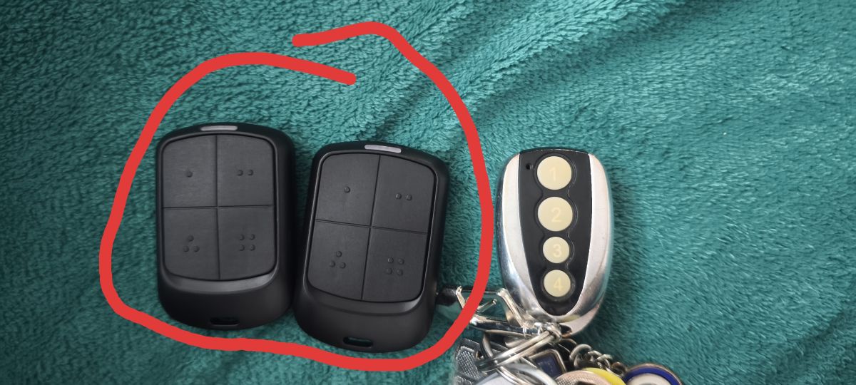

Jak jestem w procedurze dodawania kodu z oryginalnego pilota i jak naciskam przycisk w oryginalnym to w tym kopiującym świeci się stale kontrolka zamiast migać
Najprawdopodobniej masz piloty nadawcze na innej częstotliwości niż te co kupiłeś (RF programowalne) (czy to są zamienniki? Jeśli to IR błąd długości fali może oszukać odbiornik( np światło słoneczne tzw UV. Może też być błąd w kodowaniu i programowaniu pilotów. Brak sekwencji kończącej procedurę programowania. Jeśli to RF pasmo pracy mają dość szerokie, z tego co pamiętam coś od 300 do 800 MHz. Ale co i jak sorka SKS.
Masz wiecej zagadek niż faktow.

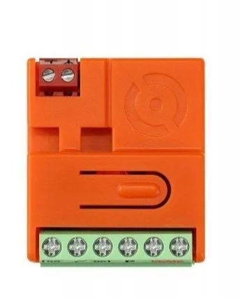

1. Nie wiesz, jaki masz system radiowy w garażu. Jeśli to system zmiennokodowy to kopiery odpadają na starcie. Wchodzą w grę tylko oryginały, dokładnie zamienniki lub owszem multipiloty, ktore kopierami jednak nie są tylko mają dużo systemów w jednej obudowie.
2. Nie wiadomo czy te twoje nowe to multipiloty czy kopiery - daj całą instrukcję.
3. Nawet jeśli to multipiloty to bez wiedzy, jaki system radiowy masz w bramie, marne szanse na przeniesienie starego pilota na nowy (procedury rożnią się w zależności od systemu dawcy).
4. I dośc zasadnicze - nawet jesli kopier przyjmie kod dawcy i jeśli to system zmiennokodowy - w napędzie moze byc zablokowana możliwośc zdalnego dodawania pilotów.
Czyli podsumowując - bez odpuszkowania napędu i zobaczenia jakie radio ew. centrala jest w środku - marne szanse (które i tak sa minimalne, najprościej byłoby zaopatrzyc się w oryginał i go po bożemu dopisać do radia) na uruchomienie kopiera.
Te kopiery zadziałalyby jedynie w przypadku, gdybyś miał oryginalne proste radio stałokodowe a kopier musiałby obsługiwać jego częstotliwość - jak widać któryś z warunków nie jest spełniony.
