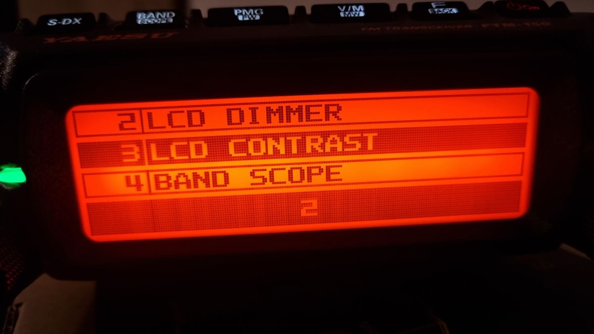

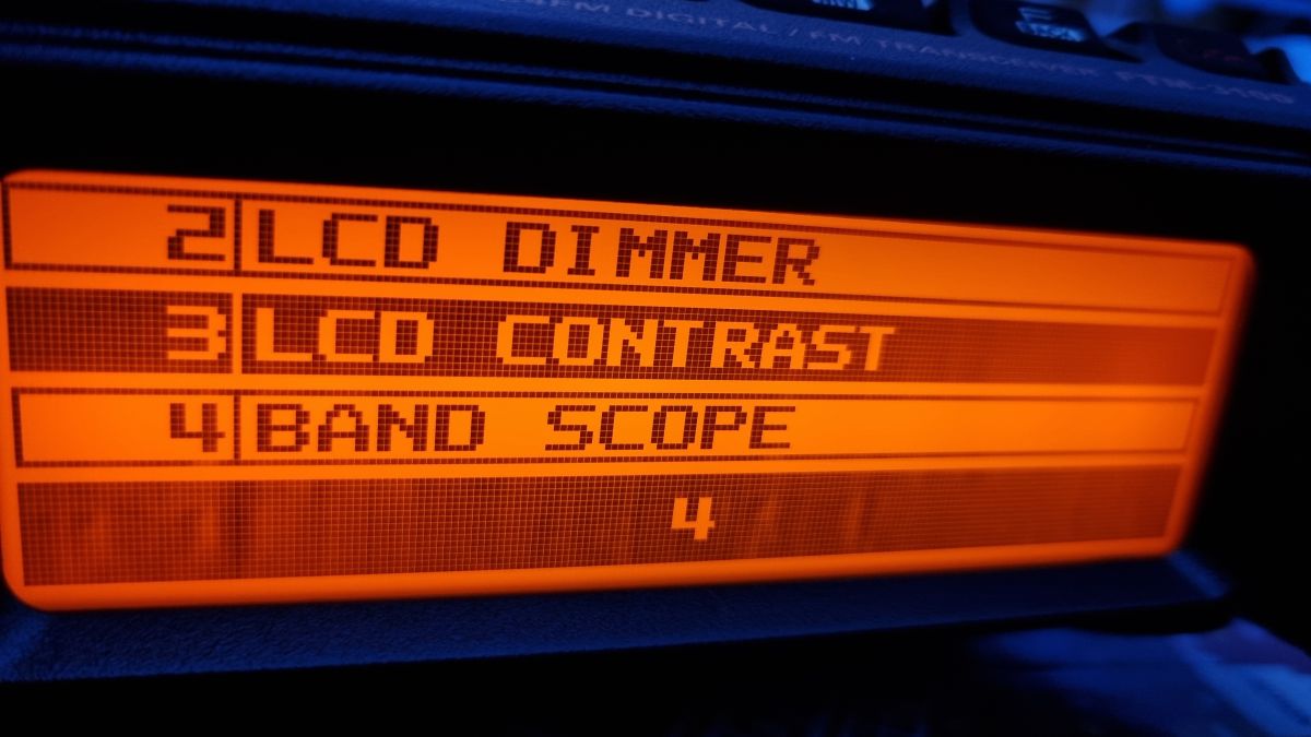

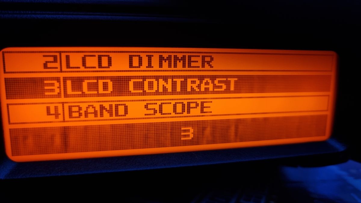

    Kupiłem ostatnio Yaesu FTM310D. Ma być jako bazowo samochodowe. Ogólnie radio w porządku. Ma kilka ułomności takich jak brak banków pamięci ale da się z tym żyć.
    Zauważyłem pewną przpadłość tego radia. Przy mniejszym kontraście wyświetlacz wyświetla pixele z różną intensywnością. Oczywiście objawia się to różnymi dziwnymi plamami. Nie widać tego przy kontraście ustawionym na 6 ale w tym rzecz że takich nie powinno być tego widać w zakresie od 1 do 9. Widziałem kilka filmów w necie na których widać podobne plamy.
    Może ma ktoś FTM 310 albo 150 i mógłby sprawdzić czy jest tak samo jak u mnie. Radio oczywiście zareklamuję. Niestety, wszędzie coraz gorsza jakość...

    Chyba nie od teraz taka jakość. Ja mam FT857 - pojawił się efekt zebry po 10 latach, zakupiłem nowy panel za 1200PLN i pomimo, że radio przeleżało kilka lat nieużywane to załączam i.... mam podobne plamy :( . To trochę niewiarygodne, że Japońska firma może sobie pozwolić na tak słabe wyświetlacze, szczególnie, że np Quacheng za 70PLN ma piękny kontrast i wyraźne piksele...

    Napisałem temat na forum pki i jeden z kolegów potwierdził ten sam problem w swoim 310... Normalnie żarty Yaesu sobie robi z ludzi.

    jak już pijesz do Yaesu - to ten nowy panel dostał plam po 3 latach nieużywania... Stary nie miał plam - ale zmarzł w weekendowym QTH i pojawiły się martwe prążki. Ponoć nowe nie mają tych wad.. za to mają plamy.. ręce opadają. Nigdy nie miałem problemów z wyświetlaczami w ICOMach, w YAESU mam też w lecie zanik pikseli w rogu w FTM350 - ale on ma z 13 lat i ciągle jest narażony na promienie słońca więc mu wybaczam.

    Zdecydowałem się na 150-tkę. Poprosiłem sprzedawcę o sprawdzenie wyświetlacza. Odebrałem dziś radio od kuriera. Wyświetlacz wygląda w miarę dobrze. Jednak 150-tka ma inną przypadłość której nie mam w żadnym innym radiu (w tym kilku
    Yaesu) Przy skręconym Volume na zero w momencie pojawienia się transmisji szumi. Nie jest to "czysty" biały szum. Jest to bardzo uciążliwe. Dodatkowo szum jest obecny przy normalnym odsłuchu nawet przy bardzo silnym sygnale. 310-tka jak i inne moje radia nie mają tej przypadłości. Mocny sygnał całkowicie wycisza w nich szumy. Żadne S-DX czy ASP nie zmienia sytuacji. Zwracam radio do sklepu. Szkoda nerwów i pieniędzy. Jestem rozczarowany tą firmą....
