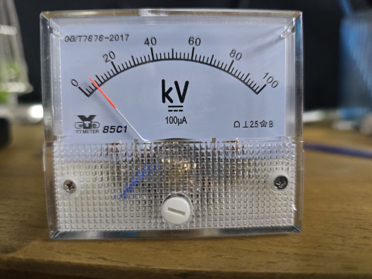

    Cześć. Piszę z problemem dotyczącym mikroamperomierza analogowego.
    Znalazłem nowy nieodpakowany mikroamperomierz, trochę przeleżał, jednak w dobrych warunkach. Ma zakres do 100uA.
    Problem jest z nim taki, że cała skala przesunięta jest o dokładnie 16uA.
    Gdy przykładam 26uA pokazuje 10uA, gdy przyłoże 100uA pokazuje 84uA. Gdy przyłoże cokolwiek poniżej 16uA nie reaguje. Czy taka rzecz jest do uratowania? Po rezebraniu widać gałkę do drobnej regulacji początku skali, z tym nie ma problemu, jest na zerze oraz śrubkę, którą narazie wolałem nie kręcić.
    Zależy mi na tym mierniku, gdyż jest wyskalowany w kV (1uA --> 1kV).
    Proszę o jakieś porady i pozdrawiam (:

    Zależy od konstrukcji.
    Np. taki Lumel MA1 ma dużą regulację śrubą schowaną pod małą białą okrągłą zaślepką.
    Gdyby było mało, można rozebrać i w środku ustawić np. spiralną sprężynkę i doregulować śrubą.

    Na zdjęciu jest woltomierz. 100 uA to on ma przy 100 kV napięcia na końcówkach. Chyba, że te opisy to bajka. Ustrój mały jak na 100 kV. Zero ustawione? Być może i ten ustrój pozwala wyregulować napięcie sprężyny. Trzeba zdjąć osłonę i sprawdzić. Może coś widać przez osłonę?

    Jeśli, podczas kręcenia śrubką, wkazówka porusza się powyżej i poniżej zera, a więc można ją na zero ustawić, to opóźniony start i stała, niezależna od wychylenia poprawka, wskazują na pojawienie się wewnątrz jakiegoś ogniwa galwanicznego lub złącza półprzewodnikowego, np. wskutek zawilgocenia lub utlenienia styku - jeśli jakiś wewnątrz jest - względnie tzw. "zimnego" lutu, np. sprężystej taśmy przewodzącej.
    Większość wad to uszkodzenia mechaniczne. Mechanika takiego wskaźnika jest bardzo prosta, albo zero jest przesunięte, albo wskazówka się opiera o zderzak, albo o coś ociera.
    Wystarczy wziąć do ręki i pokręcić lewo-prawo żeby wykryć czy wskazówka porusza się swobodnie w okolicach zera.

    Wskazówka porusza się płynnie, nie ociera. Da się ją ustawić na zerze lub lekko poniżej lub powyżej. To jednak nic nie zmienia, jak ustawie ją na maksimum, czyli +8uA to wskaźnik przy przyłożeniu 25uA wychyla się dalej tylko do 10uA, zamiast do spodziewanych 18uA. Regulacja początkowej pozycji wskazówki więc nie pomaga. Wiem, że takie urządzenie nie będzie super dokładne, ale błąd aż 16uA w skali 100uA to ogromny błąd, a przynajmniej ja tak twierdzę. Kręcenie śrubą wewnątrz po rozebraniu miernika nic nie zmienia, jedyne to, że jak zostanie dokręcona za mocno to to wskazówka się blokuje, a jeśli za słabo to wskazówka nie reaguje. Kręciłem nią pod obciążeniem, aby mieć wgląd na to, czy wynik się poprawi. Dodam, że rezystancja ustroju jest mierzalna, na zakresie 20kOhm multimetru pokazuje 1.5kOhm przy czym wskazówka wychyla się do połowy. Domyślam się raczej, że nic z tego ):
    To się reguluje tym białym pokrętłem (zdjęcie w #3, na dole na środku, ma taki rowek na śrubokręt). Kiedyś tego uczyli w szkole...

    To regulacja zera. Mogłem spytać czy pokazuje 16 µA bez prądu?
    Raczej pokazywałby -16µA, gdyby odbojnik nie przeszkadzał. Ale pewnie pokazuje 0µA przy prądzie 16µA, i 100µA przy 116µA.
    Ale 16µA to spore przesunięcie - może ta regulacja przesunęła się poza zasięg pokrętła i trzeba zdjąć obudowę, żeby ją przesunąć na miejsce.

    Na pewno trzeba zdjąć obudowę. Inaczej nic się nie poradzi. Tył jest albo na zatrzaski, albo na dwie nakrętki.
    Jest to niestety miernik typu 85C1, produkcji najpewniej chińskiej ):
    Analogowy panelowy miernik kV 0–100 z czerwonym wskazaniem, model 85C1 w przezroczystej obudowie
    To nie miernik, to zabawka, mam uA na zakres 10uA i pokazuje niemal idealnie ale nie taki zabawkowy jak twój..

    Wiem, że to badziew, ale ma fajną skalę w kV, gdyby nie to trafiłby na śmietnik, bo to szkoda zachodu. Oczywiście mówiłem wcześniej o śrubce wewnątrz, bo rozebraniu miernika, ta zewnętrzna wiem, że jest tylko do regulacji zera. Przyjrzę się magnesowi może faktycznie coś tam jest.
    Edit:
    Dobra, poddaje się. Ten miernik po prostu ma wadę fabryczną, nie da się go wyregulować, to zbyt tani szmelc do zabawy. Kupiłem rzekomo identyczny mikroamperomierz 100uA te są normalnie w sprzedaży za około 20zł. Podmienię skalę z tego i tyle, bo szkoda zachodu.

    Jeśli można ustawić wskazówkę na zero, wskazówka chodzi płynnie... to można wyskalować TAKI USTRÓJ do pomiaru dowolnej wartości V,A, om czy kV, nie ma znaczenia czułość ustroju czyli czy na końcu skali wskazanie jest 100uA czy 120uA, zakres pomiaru (na końcu skali) i tak wynika z włączonych rezystorów szeregowo lub równolegle do ustroju.
    Ale trzeba zdjąć przód - ustrój właśnie z przodu ma taką dźwigienkę z wycięciem (jej kształt przypomina U), w które powinien wchodzić bolec z tego białego pokrętła. Czasem on się wysuwa (np. po nieodpowiednim pokręceniu), wtedy regulacja przestaje działać (i na ogół jest duże przesunięcie).

    Dla lepszego określenia, co mu może dolegać, opis "pokazuje 16 uA za mało" to też trochę za mało.
    Jeśli cewka nie jest zawieszona na taśmach, to może być śrubka do regulacji luzu łożysk, w których osadzona jest jej oś. Może być za mocno wkręcona albo wręcz przeciwnie, poluzowana i wtedy oś nie pracuje "w osi". W obu przypadkach może pojawiać się siła tarcia pokonywana np. skokowo - coś jak przy przesuwaniu bez smarowania.
    Jeśli chcesz jeszcze się tym pobawić, otwórz i sprawdź. Delikatnie - tak, żeby czegoś nie pogiąć - popychając wskazówkę powinieneś dojrzeć, jak się ustrój zachowuje. Czy na osi, w ogóle jest jakiś luz, czy minimalnie popchnięta wskazówka wraca bez problemów na swoje miejsce.
    A może przeciwnie - cewka "lata" na wszystkie strony.
    W razie podejrzeń możesz spróbować - minimalnie, bardzo minimalnie - nią pokręcić. Wcześniej, dokładnie zaznacz położenie. Być może jest tam kropelka lakieru, ale ta przy pierwszym ruchu, prawdopodobnie odpadnie.
    Podczas wkręcania uwaga. Zbyt mocne, w pierwszej fazie spowoduje spadek czułości, tym razem procentowy, zależny od wychylenia, zaś przy jeszcze mocniejszym wystąpi ryzyko trwałego zgięcia ośki lub nawet jej oderwania od cewki.
    Co do 100 kV, przyrząd zapewne przeznaczony jest to do pracy z układem zewnętrznego dzielnika, którego wieloelementowa, z certyfikowanych rezystorów budowa zagwarantuje, że na zaciskach nie pojawi się niebezpieczne napięcie.
    Dmucha się na wskazówkę, i to nie za mocno.
    Ma wracać zawsze w to samo miejsce.
    Zderzaczki mają ograniczać ale tuż poza użytecznym zakresem.
    Na ogół są tam dwie spiralne sprężynki doprowadzające prąd do ceweczki - górna i spodnia.
    Zobacz https://www.elektroda.pl/rtvforum/topic2915812.html#14055674
    https://www.youtube.com/watch?v=nXyjo5DXcXw - to chyba twój mierniczek.
    Ew. https://www.youtube.com/watch?v=mE6YvkwM4kQ
    Jeśli to sprawa tarcia, to widać to po wskazaniach przy małych zmianach prądu - można najpierw płynnie zwiększać, a potem płynnie zmniejszać prąd, i sprawdzać, czy przy takim samym prądzie wskazówka jest w tym samym miejscu niezależnie od kierunku zmieniania prądu - jeśli nie, to jest problem z tarciem. Ale jeśli tarcie powodowałoby wskazanie 10µA przy prądzie 26µA, to potem bez prądu też powinno pozostać te 10µA - to jest raczej łatwe do zauważenia. Podejrzewam raczej przesunięcie dźwigni regulacji zera - i to ze 25° - może przy kręceniu regulacją zera ten bolec wyszedł z "U" i popchnął to "U" od zewnątrz...

    Jeśli już coś jest źle to raczej chodzi o lewy zderzak, o który obija się wskazówka żeby nie przekroczyć skali. Sprężyna ściągająca ustrój do zera ma pewien "naciąg" oddziałuje na ruchomą część ustroju z określoną siłą. W normalnych warunkach regulacja zera wskazówki ustawia wskazówkę na zero skali przy wyrównaniu sił sprężyn (są dwie jedna działająca odwrotnie do drugiej) zawieszenia.Jeśli jednak zderzak ustawiony jest zbyt blisko "zera" skali a regulacja wskazówki ustawiona tak, by pokrywała się wskazówka z zerem skali może dojść do sytuacji gdzie wskazówka będzie się opierać o zderzak - wówczas wskazówka będzie "martwa" aż do określonego prądu powodując wychylenie - prądu który przezwycięży siły sprężynek stabilizujących ruch. Tak może być w wypadku gdy sam ustrój jest złożony prawidłowo i nic nie wprowadza zbędnych tarć. Z tego co zrozumiałem (?) Autor próbował regulować zero regulatorem zera wskazówki i nie uzyskał poprawnych wskazań - stąd też mój wcześniejszy post w którym przedstawiłem, swoje doświadczenia z tymi miernikami. Jeśli faktycznie nadal są one składane tak jak były gdy ja je stosowałem, to marne szanse na poprawne działanie. Z drugiej strony należy brać pod uwagę możliwość wprowadzenia ostrzejszej kontroli i wtedy to co pisałem na początku tego postu powinno pomóc. Jedno jest pewne - nie polecam w żadnym wypadku kręcenia śrubkami zalanymi lakierem. To jest śrubka ustalająca położenie łożyska (ostrzowego o ile pamiętam), w wypadku nawet niewielkiego przekręcenia tej śrubki w niewłaściwą stronę możemy trwale uszkodzić łożysko i miernik będzie do wyrzucenia już na pewno. Jedyna regulacja do której może mieć dostęp użytkownik to dostępny z zewnątrz regulator ustawienia wskazówki na zerze skali - biała "śrubka" na przednim panelu z nacięciem na płaski wkrętak.
