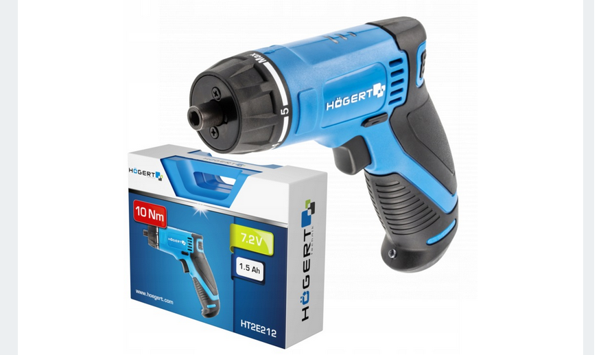

    Jakie macie małe wkrętarki akumulatorowe do odkręcania śrubek elektronarzędzi, AGD, RTV?
    Zrobiłem małe rozeznanie, z polskich to Makita 7,2V, ale cena kosmiczna ponad 800zł. Potem Bosch mały i miniaturowy po 300zł i 170zł. Znalazłem też taką malutką wkrętareczkę Hogert za 80zł, nie wiem ile to warte.
    Celuję raczej w sprzęt solidny z metalowa przekładnią, żeby mieć na 20 lat.
    Niebiesko-czarna wkrętarka akumulatorowa Högert 7,2 V obok pudełka z parametrami 10 Nm i 1,5 Ah
