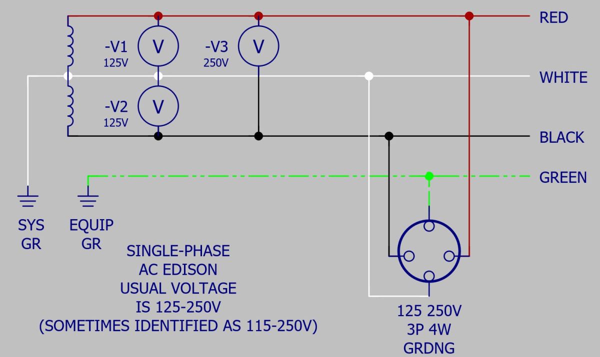

    Czemu brniesz w ten pomysł z transformatorem separacyjnym. To urządzenie jest fabrycznie przystosowane do zasilania z sieci. Posiada szereg bezpieczników (1A, 1,5A) wpiętych w tor L. Tor N jest niezabezpieczony. Obudowa jest przystosowana do uziemienia poprzez sieć zasilającą.
    Więc nie moźna zastosować zasilania z transformatorem separującym nie podłączając jednego bieguna uzwojenia wtórnego do N.
    Twoje wywody o separacji są nie na temat.
    Można wykorzystać każdy transformator, nie tylko separujący, byleby miał po stronie wtórnej napięcia 230V i 125V.
    I jeden z biegunów strony wtórnej musi być podłączony do N.
    A sieć w Kanadzie i gniazdka wykorzystujące 125V i 230V wygląda tak:
    RCD 4-polowy za autotransformatorem 700VA 0-115-230V z odczepem?

    A po co ci separacja? Czy układ zasilania pierwotny polegał na separacji? Spójrz na układ sieci:
    Schemat zasilania jednofazowego 125–250 V z przewodami RED, WHITE, BLACK, GREEN i uziemieniem
    Autor zastosował transformator, nie wiedział nawet jaki to typ, potrzebował z napięciami 125V i 250V, taki dał, ale to nie znaczy, że jest potrzebna separacja.
    Potrzebne jest odtworzenie układu zasilania z Kanady.

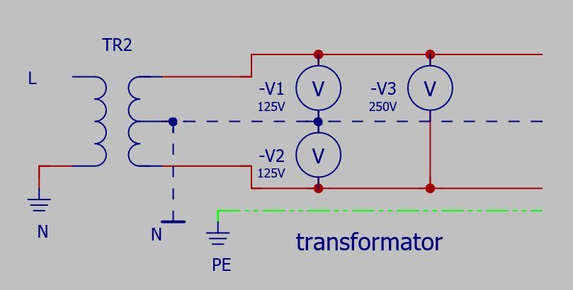

    To można tak wykonać:
    Schemat transformatora z odczepem środkowym: dwa razy 125 V i 250 V oraz połączenia L, N i PE.
    Z N łączysz środek uzwojenia wtórnego.

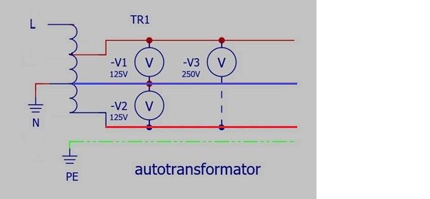

    A autotransformator się nie nadaje, bo z niego nie odtworzysz pierwotnego układu zasilania:
    Schemat autotransformatora z uzwojeniem, uziemieniem oraz pomiarami 125 V i 250 V

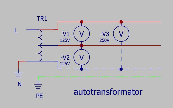

    Tylko taki potrafisz narysować? Słabo. Poniżej właściwy autotransformator.
    Schemat autotransformatora TR1 z uzwojeniem i trzema woltomierzami: 125 V, 125 V i 250 V.

    No i co z tego? Przecież dla ciebie autor nie będzie szukał takiego autotransformatora, skoro ma już transformator spełniający wymogi.
    Ale abyś był zadowolony, jeszcze podaj markę i typ twojego aparatu.
    U_I_sinus_fi napisał:
    ...Wprawdzie autotransformator byłby tańszy i mniejszy bo część mocy autotransformatora to moc przechodnia, nie przepływa na drodze transformacji, ale takie rozwiązanie z autotransformatorem jest mniej bezpieczne. ...
    I cieszę się, że zrozumiałeś problem.
