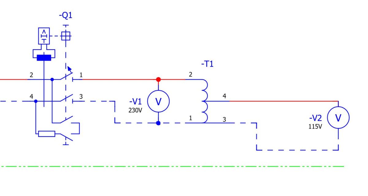

    Schemat elektryczny z wyłącznikiem Q1, transformatorem T1 i woltomierzami V1 230 V oraz V2 115 V

    Jak się projektuje to warto wiedzieć jakich elementów chcesz użyć i jak dzialają. Raz piszesz o transformatorze, zaraz o autotransformatorze, w tytule jest autotransformator a opis wskazuje na transformator. Tak to ty nigdy rzeczowej pomocy nie uzyskasz. Warto również wiedzieć jak działa dany element. Wtedy pytania o RCD w projekcie będzie zbędne.

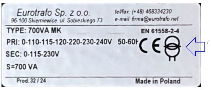

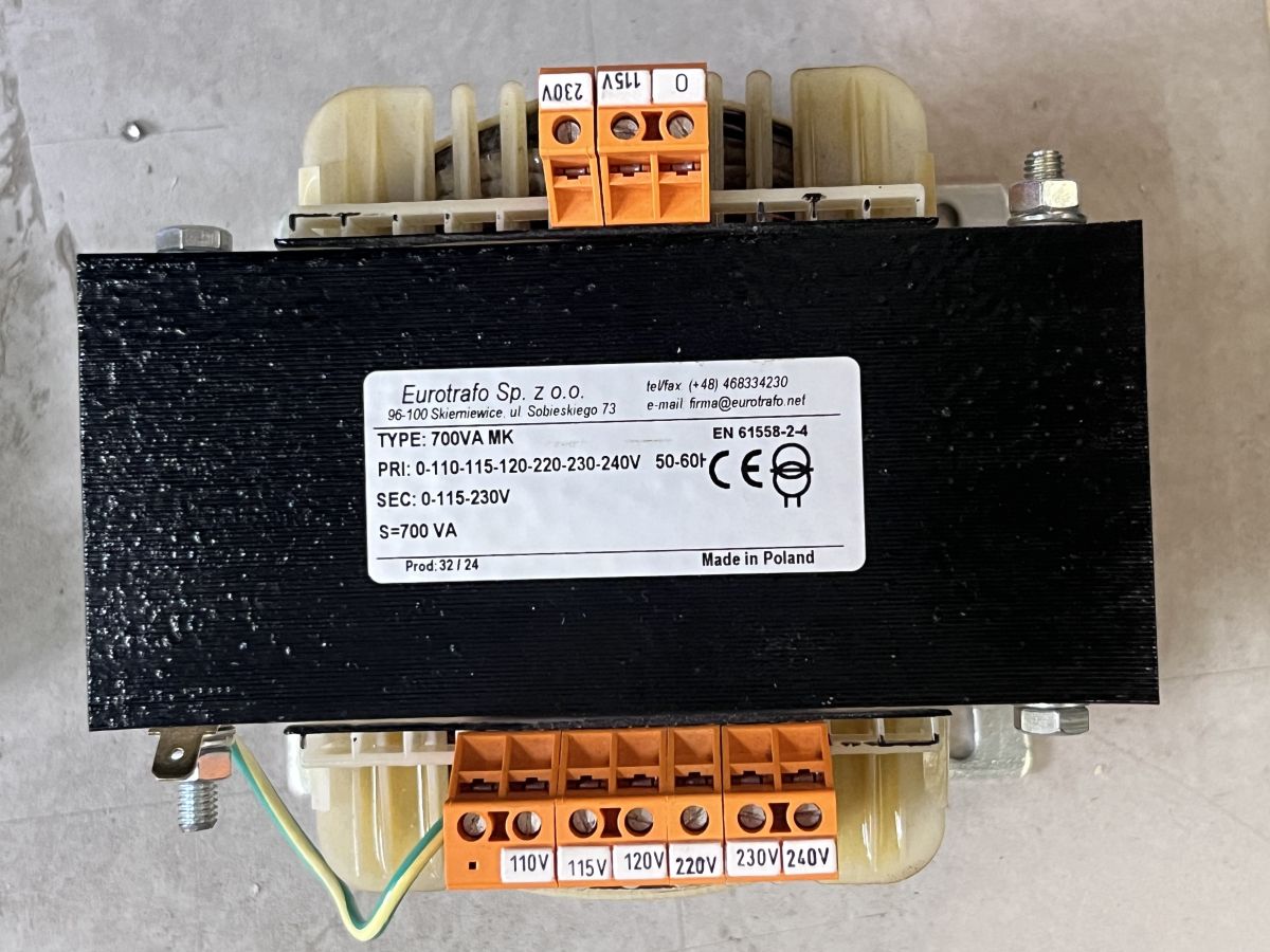

  • #7 21908394
    bonecollector
    Posty: 48
    Tak, rzeczywiście, nie byłem wystarczająco dokładny. Zdjęcie poniżej.
    Pytanie, czy powinienem użyć RCA za transformatorem i czy jest tam wymagane?
    Transformator Eurotrafo 700 VA z listwami zaciskowymi i etykietą parametrów, widok z góry.
  • #9 21908422
    czesiu
    Posty: 3163
    Pomógł: 449
    Ocena: 829
    Masz transformator, nie autotransformator. Stosowanie RCD przed transfoematorem mija się z celem. Jeśli chcesz stosować RCD za transformatorem to tylko wtedy gdy uziemisz jeden z końców uzwojenia wtórnego, inaczej nie ma sensu, bo masz na wyjściu napięcie izolowane od ziemi, przypadkowe dotknięcie nie spowoduje przepływu prądu rażeniowego. Ale że strzeżonego Pan Bóg strzeże, najlepiej sprawdzić żarówką wolframową małej mocy włączoną między wyjście trafo a np. kaloryfer.

  • #12 21908553

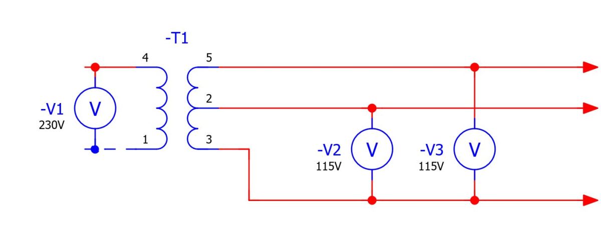

    tyqva
    Poziom 36  
    Posty: 2748
    Pomógł: 332
    Ocena: 1146
    To wyjaśnia wiele.

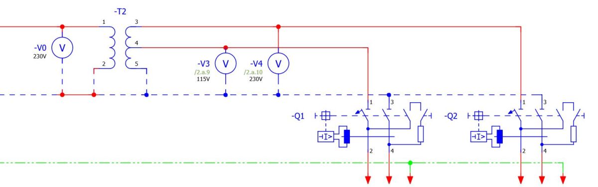

    Jeśli RCD to dwa:
    Fragment schematu elektrycznego z transformatorem T2, woltomierzami V0, V3, V4 oraz elementami Q1 i Q2.

    Do autora tematu. Jako że masz problem z prostym projektem, na którym już kolejna pomagająca osoba się wyłożyła (trzecia a może czwarta z kolei) proponuję abyś zaniechał swojego pomysłu. To są jednak niebezpieczne napięcia. Niby proste elementy, dwa druty nawinięte na kilka blaszek i niewiele bardziej skomplikowane RCD ale ty i pomagierzy się wykładają. Ja niestety nie dam rady pomóc bo skoro masz problem z poprawnym nazwaniem RCD oraz transformatorem to nie wydaje mi się abyś bezpiecznie zrobił projekt z niebezpiecznymi napięciami.
  • #14 21908644
    CYRUS2
    Posty: 17803
    Pomógł: 1230
    Ocena: 3486
    Dotykając zacisków po stronie wtórnej trafa nie będzie porażenia.
    RCD nie jest potrzebne.
    Transformator zapewnia ochronę jednego odbiornika.

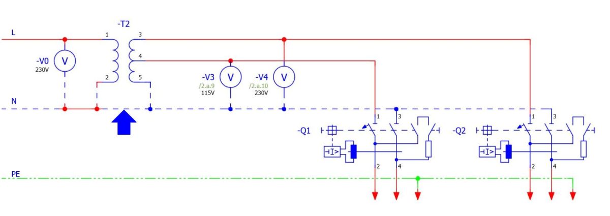

  • #17 21909203
    tyqva
    Poziom 36  
    Posty: 2748
    Pomógł: 332
    Ocena: 1146
    CYRUS2 napisał:
    tyqva napisał:
    Pod warunkiem nie wykonania połączenia pomiędzy stroną pierwotną a wtórną, wtedy wykorzystujemy zaletę separacyjną tego transformatora.
    Na schemacie post #12 nie ma takiego połączenia.
    RCD na tym schemacie nie zadzałają.
    Pisałem o połączeniu wskazanym poniżej niebieską strzałką.
    RCD 4-polowy za autotransformatorem 700VA 0-115-230V z odczepem?
    Ale to i tak nie jest omawiany przypadek.
    Tu mamy do czynienia z transformatorem separacyjnym, więc mamy ochronę przeciwporażeniową poprzez separację, nie trzeba RCD.
    Czyli:

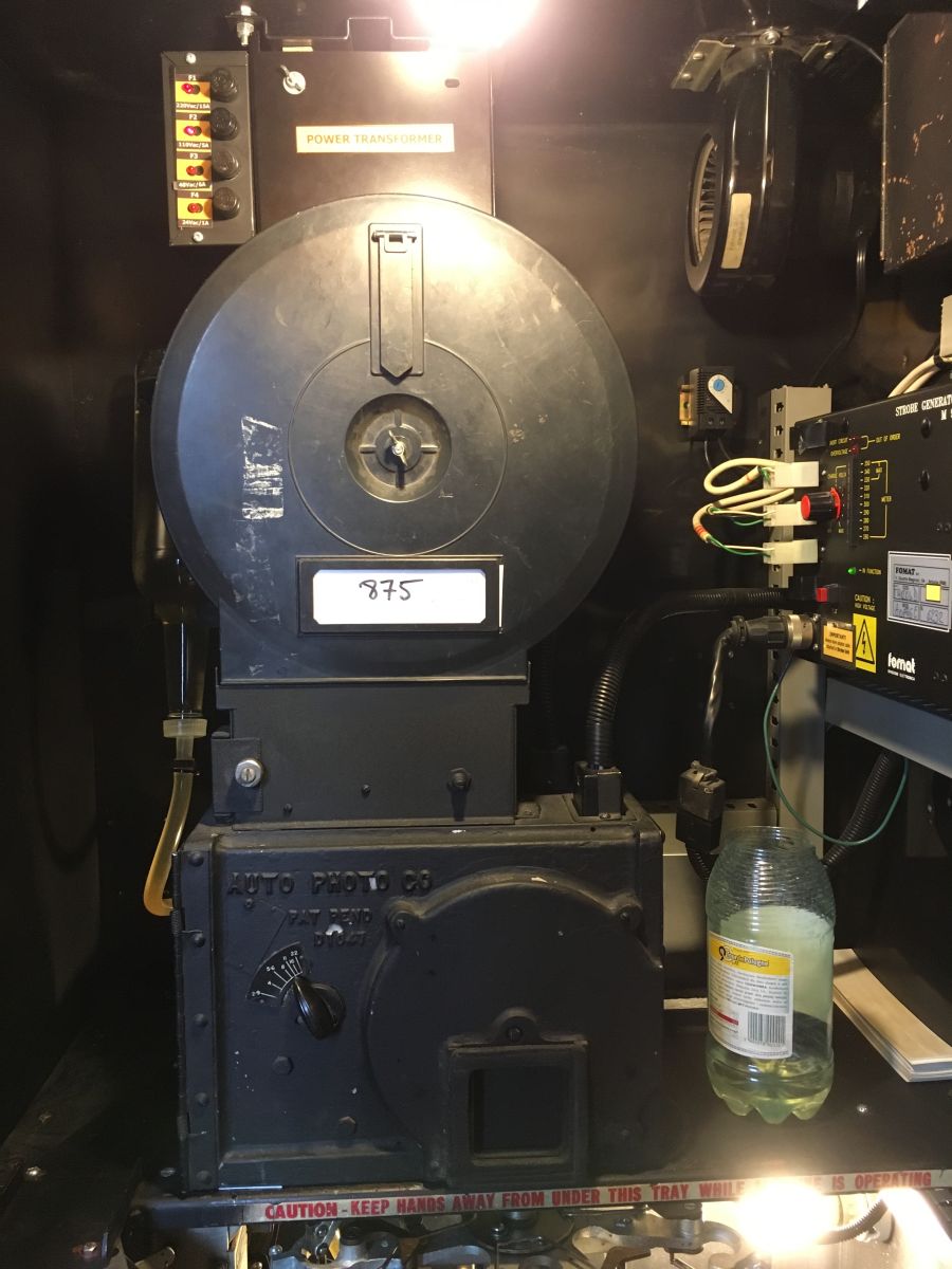

  • #19 21909699
    bonecollector
    Posty: 48

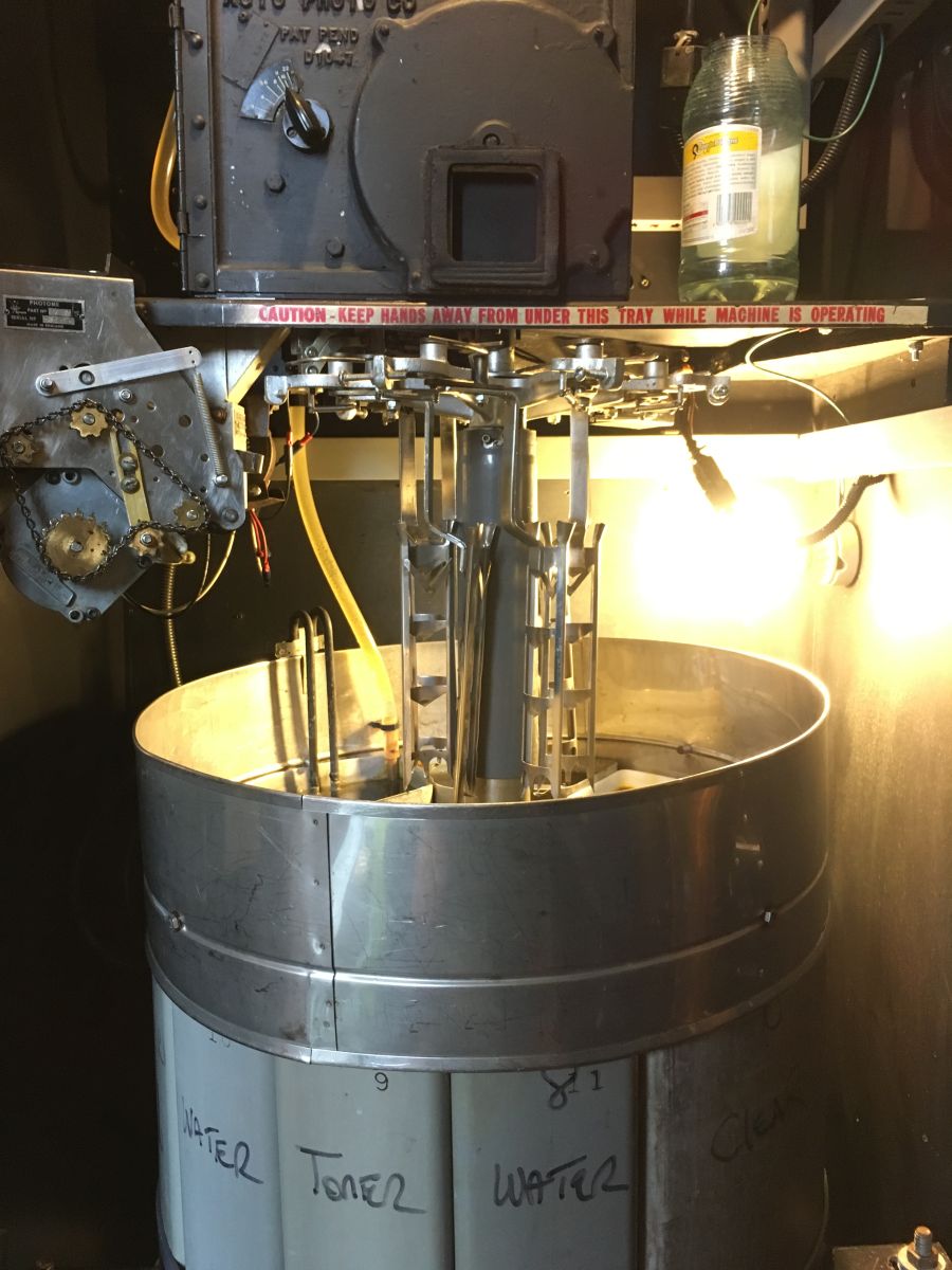

    Rzeczywiście moja początkowa prośba była mało precyzyjna. Naprawiamy stary automat fotograficzny, który już kiedyś był odrestaurowany, ale z 15 lat temu w Kanadzie. Teraz przy okazji naprawy różnych komponentów chcemy również poprawić układ elektryczny i dodać niezbędne zabezpieczenia, tak aby spełnione były normy przeciwpożarowe oraz bezpieczeństwa.
    Na wyjściu z transformatora pod 115 V podłączonych jest kilka części z silniczkami oraz elektromagnesami (camera, feed down unit, delivery unit, trigger unit, transmission motor). Z 230 V zasilony jest system lamp błyskowych oraz kilka drobniejszych komponentów typu wrzutnik monet.
    Intuicyjnie podłączylibyśmy RCD z głównym włącznikiem oraz bezpiecznikiem przed transformatorem. Z tego, co tutaj przeczytałem, to większość osób napisało, że za transformatorem nie powinno się stosować RCD.
    RCD 4-polowy za autotransformatorem 700VA 0-115-230V z odczepem? RCD 4-polowy za autotransformatorem 700VA 0-115-230V z odczepem?

    Nie wiem, co będzie w zakresie twojego projektu, i nie jest to mi potrzebne do oceny potrzeby konieczności wykonania pewnych technicznych i prawnych działań.
    Jeśli ten zakres jest mniejszy, to trochę starań ci odpadnie.
    Natomiast dalej jest to maszyna zasilana prądem i musi być poprawnie wykonana cała instalacja elektryczna. Cała, a nie jest to tylko wstawienie RCD przed czy za.
    I to jest istotą mojego postu.
    To nie takie proste... Można próbować uczynić taki sprzęt "bezpieczniejszym" ale nie koniecznie da się go zrobić zgodnym z współczesnymi normami.
    Stare przewody i materiały izolacyjne mają katalog problemów. Od starości i degradacji po wydzielanie niebezpiecznych substancji "normalnie" oraz podczas palenia się.
    Inne sprawy, np dawniej azbest był "super" w USA dalej azbest jest spoko, widać powoduje raka tylko u europejczyków...
    Sprzęt foto do wywoływania klisz kojarzy mi się z chemią, chemia z problemami z toksycznością i raczej luźnym podejściem 50 czy 75 lat temu :)
    1) W kanadzie jest 120 V/240 V 60 Hz a nie polskie 230 V 50 Hz. O ile obniżenie napięcia to nie jest problem, to zmiana częstotliwości jest. Pytanie czy silniki i system zniosą zasilanie 50 Hz.
    2) Zabezpieczenia nadprądowe są zawsze porządne ze względów przeciwporażeniowych i przeciwpożarowych.
    3) RCD za transformatorem ma mało sensu, chyba, że uziemisz jeden biegun transformatora (prosi się środkowy odczep, bo tak jest w USA) ale wtedy tracisz benefit izolacji transformatora. Trudny wybór.

    Ktoś_tam napisał:
    Proponuję, abyś zajął się tym, na czym się znasz.
    Do tego należy zatrudnić dobrego inżyniera, żeby zrobił z tego urządzenie 1. klasy.
    tyqva napisał:

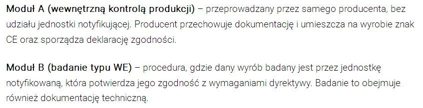

    Zwykle:
    ● sam wykonujesz ocenę zgodności,
    ● przygotowujesz dokumentację,
    ● nanosisz CE.
    To jest możliwe tylko przy prostych urządzeniach.
    To, co na zdjęciu, takim nie jest.
    Sprawdzenie zgodności z wymaganiami powinno być zlecone jednostce notyfikowanej.
    Rozumiem, że to deklaracja prywatnych możliwości kognitywnych a nie stanu formalno-prawnego?
    Czy można wiedzieć z czego wynika opinia kolegi? To nie jest sprzęt medyczny ani samochód. W dodatku jest to w zasadzie pojedyncza sztuka.
    O tym co i jak należy zrobić, w znacznej mierze decyduje co to urządzenie ma robić. Stać w muzeum, być w codziennym użytku a może być sprzedane na wolnym rynku do "normalnej pracy"?
