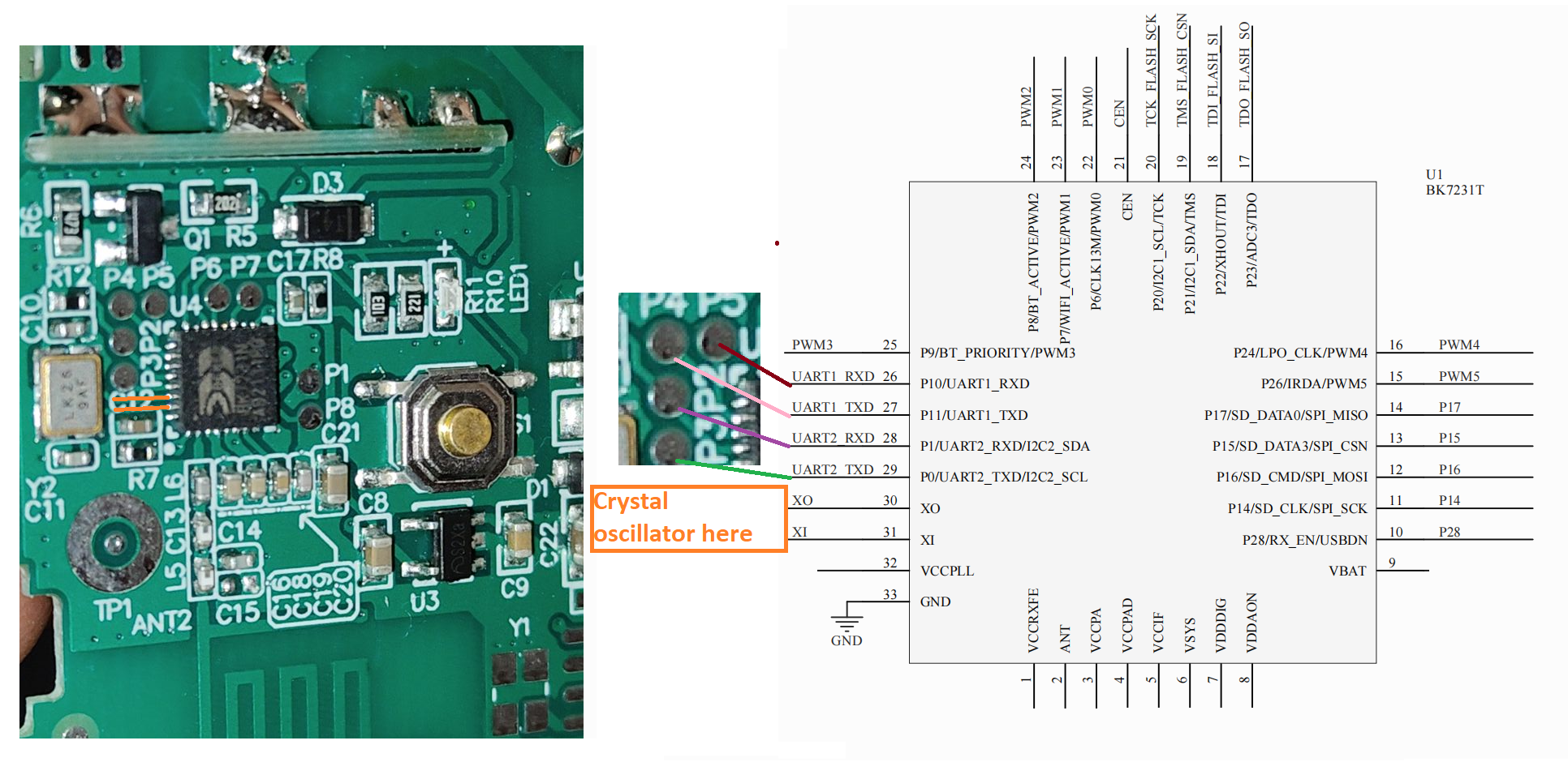

    Inteligentny przełącznik nie działa teraz. Dioda LED włącza się, gdy zastosuję 220 V, ale nie ma odpowiedzi z przełącznika. Naciśnięcie przycisku nie zmienia stanu przełącznika, a urządzenie w aplikacji Tuya jest offline. Zmierzyłem napięcie na pinach MCU na zdjęciu
    Przełącznik Aubess 16A Tuya EZB-WBZS1H16N-A_V1.0 BK7231N UART flashing Zrzut ekranu z tabelą pinów zasilania i oczekiwanych napięć (np. VBAT, VSYS, VCCPLL)
    A napięcie mieściło się w zakresie podanym przez ChatGPT. Myślę, że albo MCU jest martwy, albo firmware się zawiesił, więc chcę przeładować MCU, ale nie wiem, gdzie powinienem podłączyć piny modułu uploader USB-to-TTL UART na płytce drukowanej. Ponadto, czy potrzebuję zewnętrznego 3,3 V, czy mogę użyć 3,3 V modułu UART. To jest zdjęcie płytki PCB
    Zbliżenie zielonej płytki PCB z przyciskiem, układem scalonym i elementami SMD
    I czy muszę coś zrobić po flashowaniu, jeśli flashowanie się powiedzie, czy to wszystko? I na koniec, czy po flashowaniu firmware potrzebuję jakiegoś uwierzytelnienia, żeby mieć dostęp do chmury Tuya?
    Czy możesz opublikować dokładny model / wersję PCB i oznaczenia zapisane na głównym MCU i module WiFi (jeśli taki istnieje)?
    Ta wersja PCB EZB-WBZS1H16N-A_V1.0 i oznaczenie tego modułu MCU WiFi BK7231N
    Czy możesz przesłać wyraźne zdjęcia przedniej / tylnej płytki PCB lub wymienić etykiety w pobliżu padów / pinów i powiedzieć, czy już sprawdziłeś takie rzeczy, jak napięcie przekaźnika, ciągłość przycisków lub jakiekolwiek wyjście szeregowe UART podczas włączania zasilania?
    Sprawdziłem ciągłość przycisków, zasilanie na kondensatorach i LDO oraz na pinach MCU.

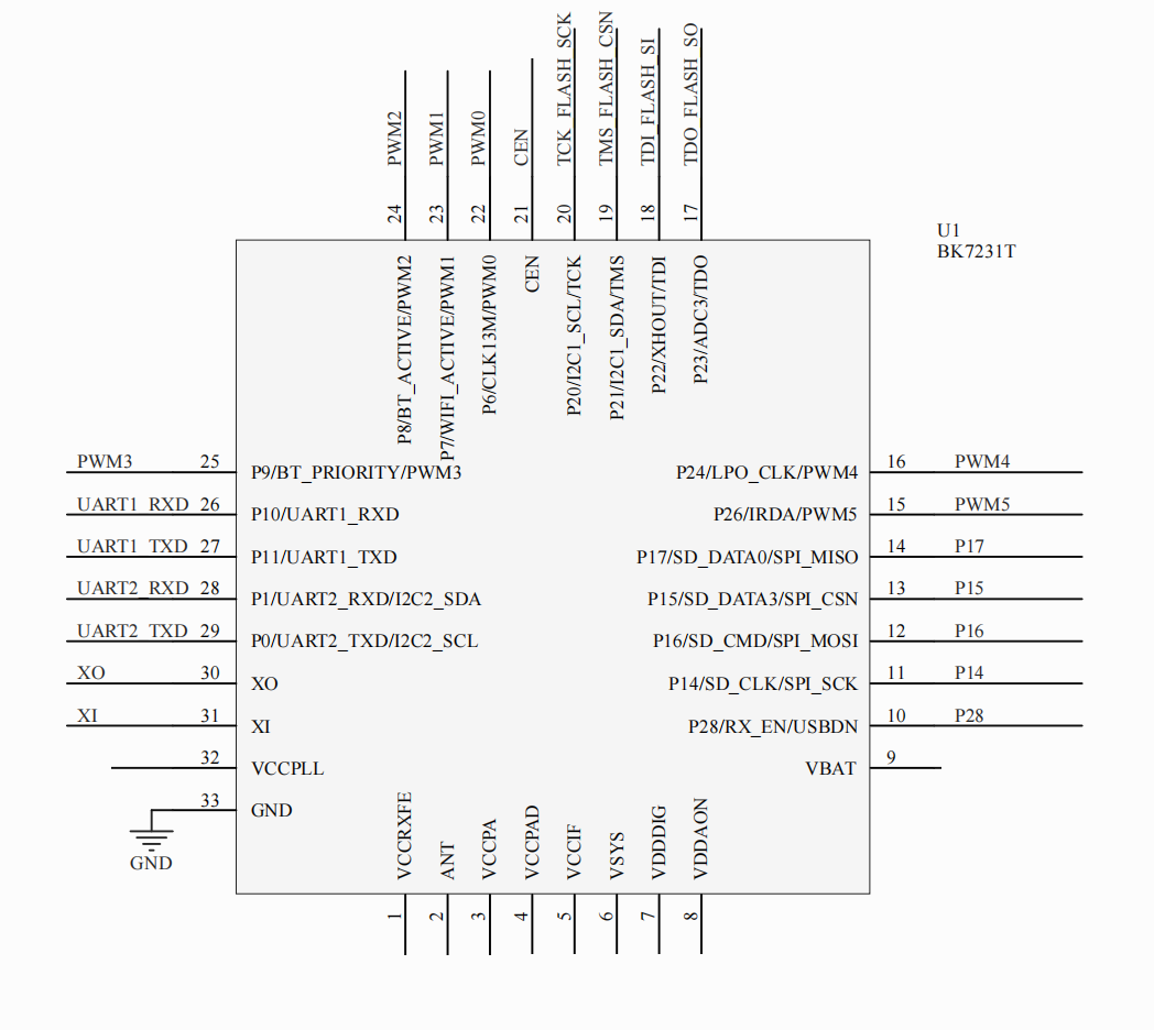

    Aby sflashować BK7231, należy znaleźć piny RX i TX. UART1 jest używany do flashowania. Dobre informacje na temat Bekena można znaleźć w naszym temacie dotyczącym arkusza danych Elektroda BK7231:
    https://www.elektroda.com/rtvforum/topic3951016.html
    Tutaj jest pinout:
    Teraz możesz dopasować pinout z karty katalogowej do swojego zdjęcia. Możesz użyć pozycji kryształu jako odniesienia:
    To wskazuje, że piny UART to P4 i P5. To trochę zaskakujące, bo czy nie powinny być oznaczone jako P10/P11? Tak czy inaczej, to właśnie tam lutuje się UART...
    Ok, oprócz UART potrzebne jest jeszcze zasilanie. Uziemienie i VDD - albo podłączyć 5V do wejścia AMS, albo 3,3V do wyjścia:
    Dodane po 5 [minutach]:
    Hesham3mara napisał:
    Dodatkowo, czy potrzebuję zewnętrzne 3.3 V, czy mogę użyć 3.3 V z modułu UART. .
    3.3 V bezpośrednio z konwertera USB na UART najprawdopodobniej nie zadziała, za mało prądu.
    Dlatego zwykle lutuję 5 V do wejścia AMS1117 na płycie, aby uzyskać dobre 3,3 V na chipie WiFi.
