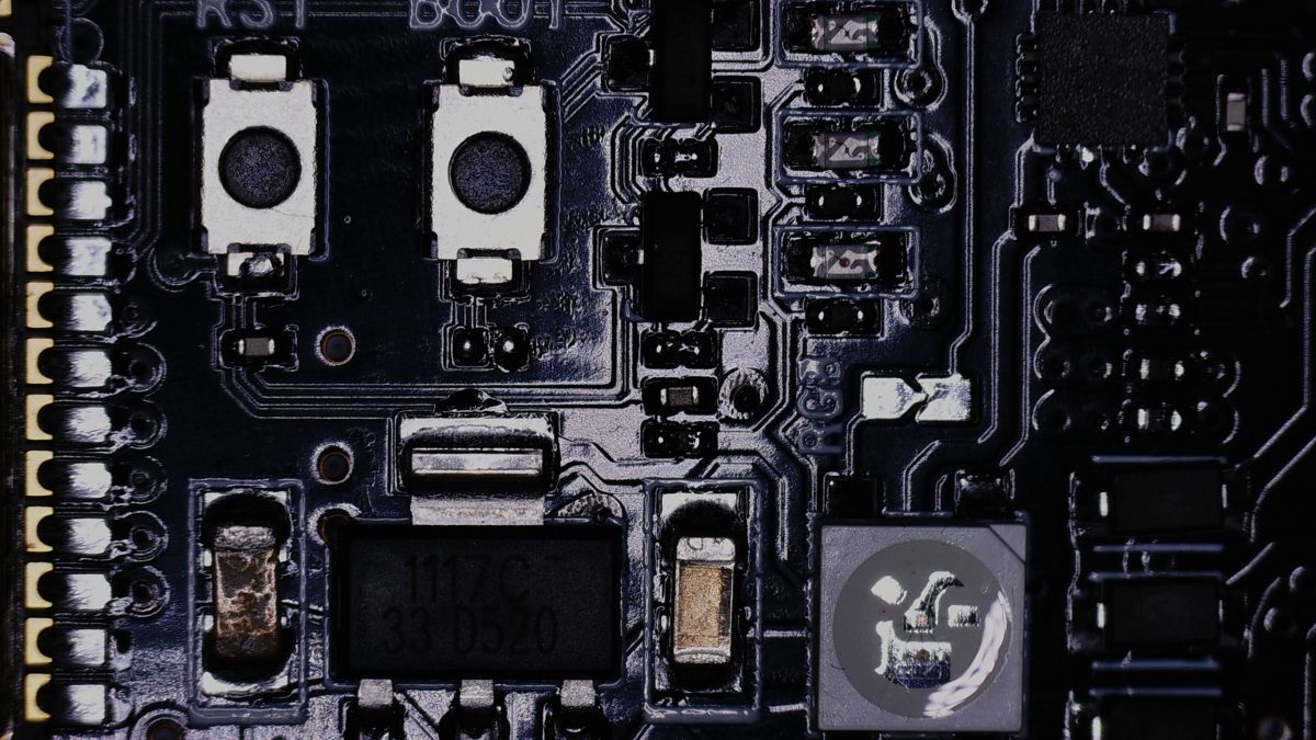

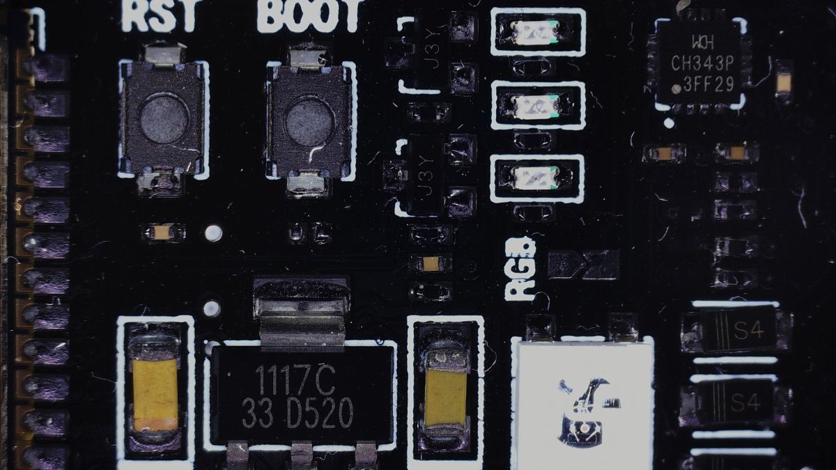

    Witam i dziękuję wszystkim za pomoc i sugestie.
    Zestaw już do mnie dotarł i po krótkich testach zdecydowałem, że będę go zwracał. Da się na nim pracować, ale jest to jeszcze dalekie od komfortu, którego oczekiwałem.
    Największym problemem okazał się bardzo wiotki wysięgnik kamery. Całość łatwo wpada w drgania, ustawienie kadru i ostrości wymaga sporo cierpliwości, a przed rozpoczęciem pracy trzeba poświęcić dużo czasu na odpowiednie ustawienie kamery. Sama jakość obrazu jest w porządku, jednak ergonomia pozostawia sporo do życzenia.
    Na plus na pewno zasługuje dołączona soczewka Barlow 0.5x, która znacząco poprawia komfort pracy dzięki większej odległości roboczej.
    Dodatkowo otrzymałem oświetlenie Mechanic LS6. Praca z lampą wyposażoną w filtr polaryzacyjny robi ogromną różnicę. Odczytywanie oznaczeń na układach scalonych jest znacznie łatwiejsze, a problem refleksów i odbić praktycznie znika. To akcesorium mogę zdecydowanie polecić każdemu, kto zajmuje się elektroniką i lutowaniem pod mikroskopem.
    Załączam również dwa zdjęcia pokazujące różnicę w oświetleniu z użyciem filtra polaryzacyjnego i bez niego.
    Zbliżenie płytki PCB z elementami SMD; widać odbicia światła na czarnym laminacie.
    Zdjęcie 1 – oświetlenie standardowe (bez polaryzacji)
    Zbliżenie płytki PCB z przyciskami RST i BOOT, diodami LED oraz układem CH343P
    Zdjęcie 2 – oświetlenie z filtrem polaryzacyjnym (Mechanic LS6)
    Po tych doświadczeniach dochodzę do wniosku, że chyba od początku powinienem był zainteresować się klasycznym mikroskopem stereoskopowym - mikroskopy Vevor oraz Kaisi wyglądają interesująco.
    Myślę, że z mojej strony temat można już zamknąć.

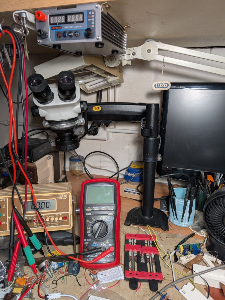

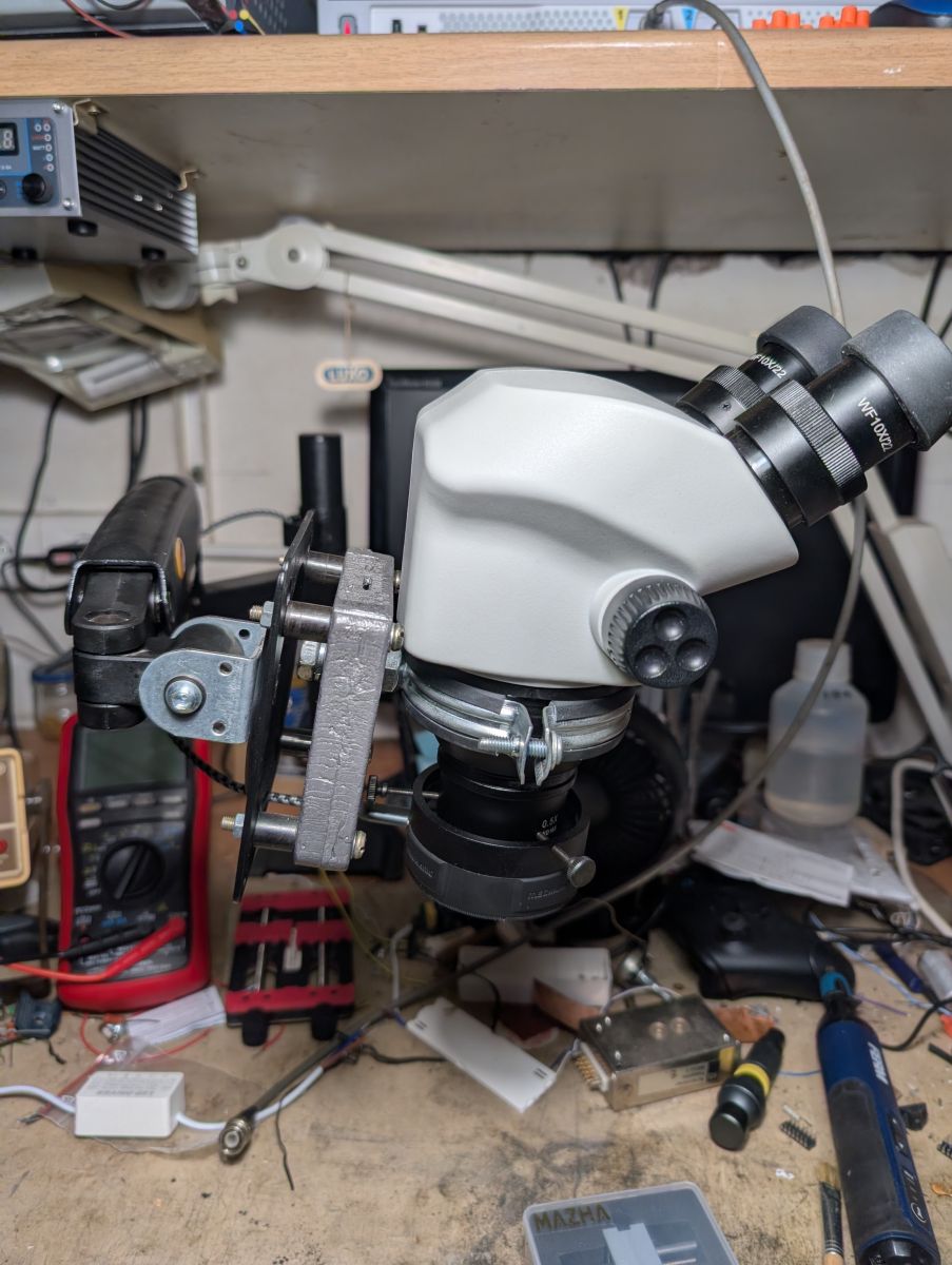

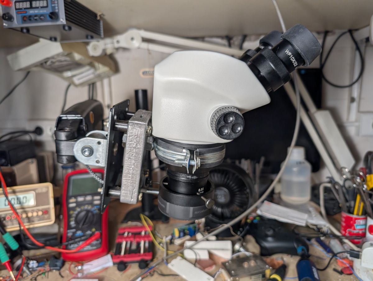

    YIZHAN 48MP Uczyłem się na nim. Możliwości są ogromne. Wszystko do ustawień w menu kamery ale całość robi obiektyw.
    TZM0745B-W075WTV050-A50 Cały mój komplet. Naprawiałem dyski twarde po mocowaniach i śrubokrętach pojechanych po płytce. Nawet naprawa wyrwanych pinów pod procesorem. Wideo: https://youtu.be/6Nn2R-1NFFM
    Sprawdziła się, sorka za drgania ręki, wiek swoje robi. :)
    link: https://youtu.be/yDX8DqX_naw
    Na całość wydałem około 380 zł stojak i mocowanie dobierałem osobno, aaaa wszystko kupiłem na temu. Opłaciło się. :)

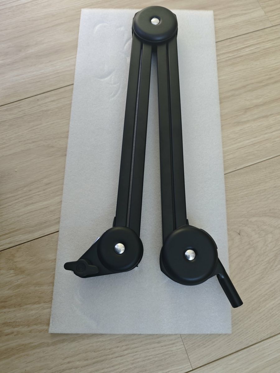

  • #16 21916496
    Zozek1
    Poziom 8  
    Posty: 8
    Dzięki za zdjęcia 🙂
    Ja niestety mam obecnie taki statyw na przegubowym ramieniu, trochę podobny do lampki kreślarskiej. W teorii wygląda to dobrze, ale w praktyce właśnie ten wysięgnik okazał się najsłabszym elementem całego zestawu. Przy ustawianiu kadru i ostrości wszystko wpada w drgania i trzeba chwilę odczekać, aż obraz się uspokoi.
    Czarne przegubowe ramię z trzema segmentami leży na białej piance na podłodze.
    Im więcej oglądam różnych rozwiązań, tym bardziej wydaje mi się, że docelowo najlepszym rozwiązaniem będzie jednak statyw z kolumną i regulacją wysokości na pokrętło. Może nie jest tak uniwersalny jak wysięgnik, ale powinien zapewnić znacznie większą sztywność i komfort pracy.

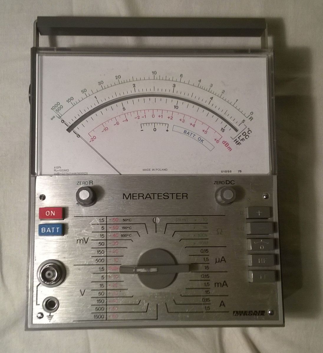

  • #21 21916734
    meaverick
    Posty: 822
    Pomógł: 108
    Ocena: 241
    Pisząc analogowy miałem na myśli coś takiego np.V640
    YIZHAN 4K 60MP z 0.5x czy Andonstar AD210 do lutowania elektroniki?
    W swojej stajni mam Wspomniany v640, jakiś ruski miernik analogowy. No i nowość na rynku w fazie testów Fnirsi DST-210
    i DSO-TC4 też w fazie testów
    YIZHAN 4K 60MP z 0.5x czy Andonstar AD210 do lutowania elektroniki? YIZHAN 4K 60MP z 0.5x czy Andonstar AD210 do lutowania elektroniki?
    No i u-nit kilka modeli od najbardziej debilo odporny UNI-T UT15C dla odpornych na wiedzę i trudnych do reformacji. Jeszcze kilku używam w firmie.
    Też prywatne.
