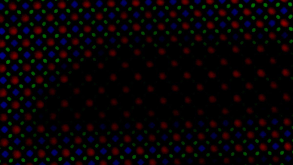

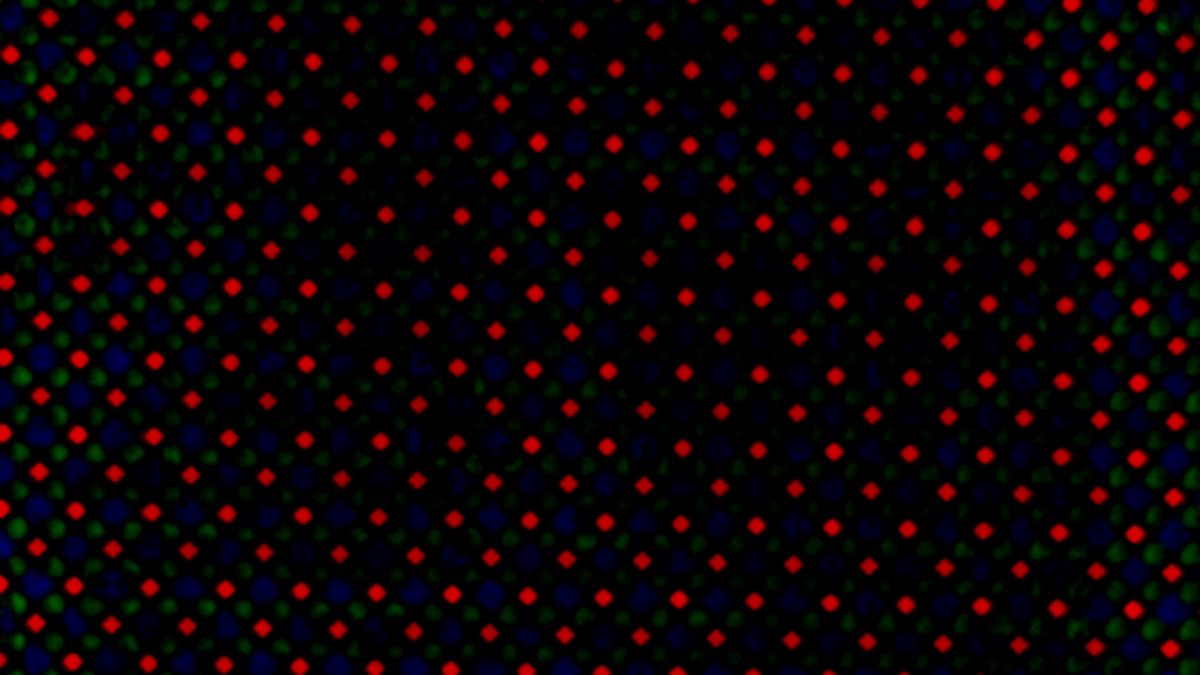

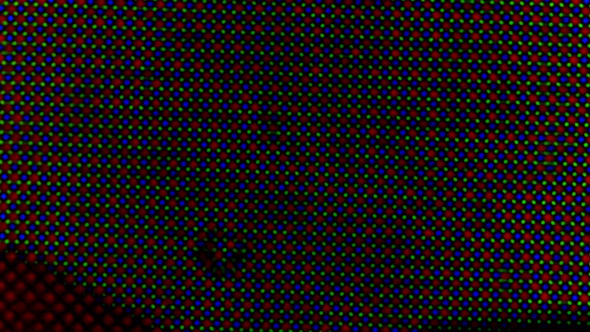

Przy dużym powiększeniu widać poszczególne piksele oraz ich składowe RGB na wyświetlaczu smartfonu:
