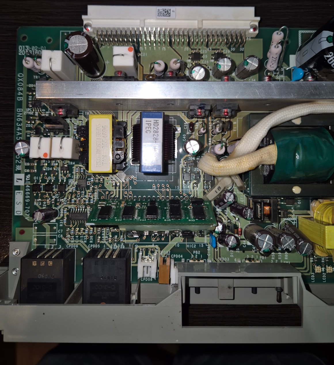

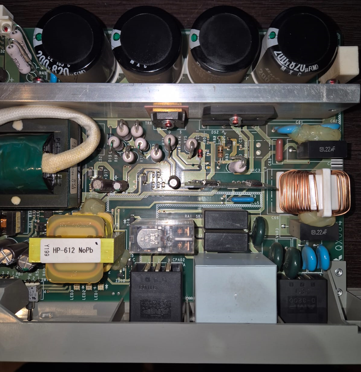

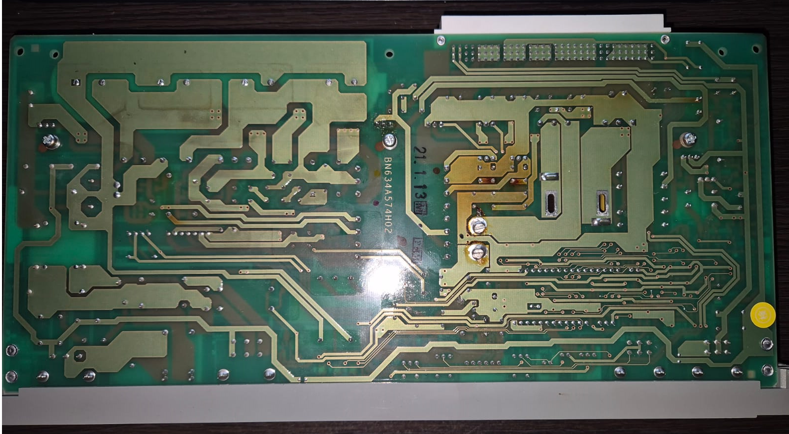

    Zasilacz Mitsubishi QX084 (Płyta pcb bn634A574H02) –
    Witajcie, walczę z zasilaczem impulsowym Mitsubishi QX084 (Płyta pcb bn634A574H02) ze sterowania CNC i powoli kończą mi się pomysły. Oscyloskop pokazał że na wyjściu pinów kontrolnych 5V, 12V w złączu cpd03 RMS jest prawidłowe ale są piki napięcia, +-2V z częstotliwością 150khz. Takie piki są przy obciążeniu i bez obciążenia zasilacza (bez obciążenia zasilacz podaje 200mV) (masa oscyloskopu była podpięta do ogólnego PE tokarki)
    Czy posiada ktoś może schemat takiej płytki lub może ktoś już miał z tym zasilaczem styczność i wie jak to naprawić. Czat mówi że kondensatory albo tranzystory... :) ale jakie i gdzie a na ślepo nie chce wylutowywać elementów.
    Mitsubishi QX084 BN634A574H02 - piki +-2v na pinach 5V/12V co 150kHz, schemat lub naprawa? Mitsubishi QX084 BN634A574H02 - piki +-2v na pinach 5V/12V co 150kHz, schemat lub naprawa?
    Jak dokładnie mierzyłeś te piki oscyloskopem: sonda x10 czy x1, AC/DC coupling, jaka była długość przewodu masy i gdzie dokładnie przykładałeś końcówkę pomiarową względem masy wtórnej zasilacza?
    sonda x10 skalibrowana, DC, 10cm, końcówka do obudowy zasilacza.
    Masz może zdjęcia obu stron PCB i informację, czy sprawdzałeś już elementy po wtórnej stronie (zwłaszcza elektrolity/ESR, kondensatory przy 5V/12V, diody prostownicze, transoptor/sprzężenie zwrotne)?
    sprawdziłem 3 kondensatory, pojemność miały prawidłową, ESR nie sprawdzałem.
