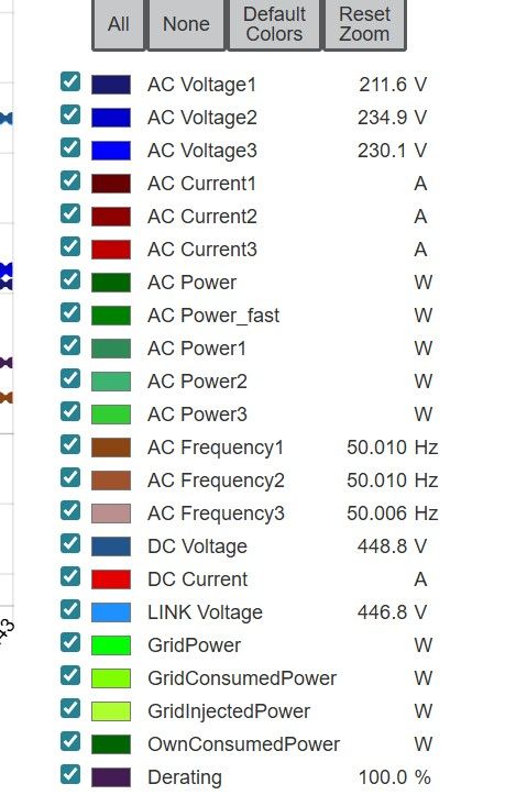

    W domu rodzinnym mam ciągłe rozłączanie się fotowoltaiki.
    Często miga światło jak sąsiad włącza tartak albo jest niska faza ale według elektrowni ok.
    Ot uroki domu na wsi niemal ostatniego.
    Więc sama rozbudowa tutaj nie rozwiąże problemu.
    Dostałem od Katek pełne kody po kilku próbach.
    Zmniejszyłem minimalne napięcie do 84%.
    Ale to i tak nic nie daje poza tym że nie krzyczy niskim napięciem fazy to elektrownia i tak nie odbiera.
    I to nie odbieranie to nawet nie kwestia niskiej fazy.
    Często jest tak ze faza ma te 217V np. A mimo to produkcja 0W.
    Takie wahnięcia jak na wykresie.
    Co mogę zrobić?

    Nie znam się zbytnio - zastrzegam, wpadłem przypadkowo (więc tylko coś zasugeruję, co może pomóc), ale widzę błędy na każdej fazie. A falownik nawet jak jest trójfazowy, to wykonuje pomiary wewnętrznie chyba względem "0", bo musi mieć punkt odniesienia. Więc może sprawdziłbym stabilność tego przewodu neutralnego...

    Ale to nie jest wada instalacji.
    Ze na codzien fazy piekne a niedokręcone gdzieś np.
    To jest wieś gdzie np do dzis bywaja braki pradu.
    Czy mogę coś zrobić by mimo dużych wachań napięcia falownik oddawał energię ?
    Bo nie rozumie tego że czasem napięcia są ok a produkcja i tak 0.
    Jak stabilizator napięcia ma mi pomóc oddawać energię pge które nie przyjmuje ?

    Przyczyną w tym przypadku nie są same napięcia chyba.
    Jak mówię mogę sobie zmieniać nawet na 80% napięcia i to nic praktycznie nie daje.
    Przecież falownik wtedy powinien przekazywać prąd nawet przy 180V np.
    Jaki jest sens zakupu takiego stabilizatora fazy ?
    Jak by nie patrząc robię elektrowni dobrze podbijając fazę jeśli jest za niska.
    Zmieniłem następujące ustawienia:
    U 1LoLimit na 84% z 85% (minimalne napięcia fazy)
    U LineLO limit z 80 na 77% (różnicę międzyfazową)
    Recon time z 60 na 20 sekund (czas restartu)
    I nawet nie wiem czy nie jest gorzej niż było.
    Korci mnie ewentualnie zmiana tych parametrów. Jak to wpływa na panele / inwerter ? I czy to wpływa tylko na ograniczenie maxa czy na MPPT również
    Recon Grad 10.00 10.00 1.00 100.00 % ✔
    StartupGrad 100.00 100.00 1.00 100.00 % ✔
    Przykład z dziś od rana nie oddaje wcale lub max 300W.
    I co chwile rozłącza.
    Rano było 205V teraz lepiej ale mimo to nie idzie.
    Zrzut ekranu z listą parametrów falownika: napięcia AC 211,6/234,9/230,1 V i napięcie DC 448,8 V.
