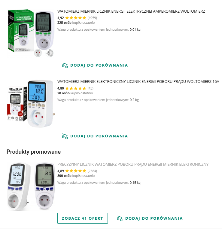

    Możemy uznać, że nie miałem dokładnej diagnostyki mojej instalacji i będę mieć to na uwadze.
    Na stan mojej minimalnej wiedzy uważam, że upaliło/nadpaliło się zero/N w piwnicy.
    Nie wiem, czy miałem wzrost napięcia - urządzenia zachowywały się, jakby niedomagały, więc nazwałbym to niedoborem napięcia, natomiast z tego, co rozumiem, to w takiej sytuacji urządzenie samo z siebie próbuje podnieść swoją moc i przy powrocie normalnego napięcia właśnie dochodzi do uszkodzenia wskutek "odbicia" - nie chce tutaj się wypowiadać, bo nie znam technicznej terminologii :)
    Zasilacze pc zawsze miałem markowe 80+, a i tak padały po 3 latach użytkowania w tym mieszkaniu, obecnie nowy MSI MAG A650BN 650W 80+ Bronze.
    Doczytałem też, że te stabilizatory napięcia to już się nie stosuje, bo zasilacz spełnia taką funkcję.
    Przy okazji, przez zakupem UPS pomyślałem o zakupie watomierza - czy te z allegro za 30 zł będą przyzwoite, jako tako?
    Link
    Zrzut ekranu z Allegro z listą watomierzy do gniazdka i cenami oraz ocenami

    ...czy te z allegro za 30zł będą przyzwoite jako tako?
    Si zyskania orientacyjnej wiedzy na temat poboru energii przez urządzenia na pewno wystarczą. Na Elektrodzie znajdziesz zresztą dokładny opis i recenzję takiego urządzenia.

    deringer napisał:
    pomyślałem o zakupie watomierza - czy te z allegro za 30zł będą przyzwoite jako tako?
    Tak, mam taki jak ten z pierwszego linku (z zielonymi przyciskami).
    Testowałem go, jako wzorzec przyjmując licznik elektroniczny OSD Sagecom S214.
    Przy obciążeniach powyżej 1 kW (rezystancyjne - grzejnik, bojler, czajnik), watomierz naliczał dokładnie to samo co licznik.
    Przy zasilaniu tylko odbiorników o mocy rzędu kilku watów (charakter pojemnościowy - zasilacze impulsowe, oświetlenie LED) watomierz odrobinę zaniżał wskazania, ale błąd był tak niewielki, że nie wart zainteresowania.
