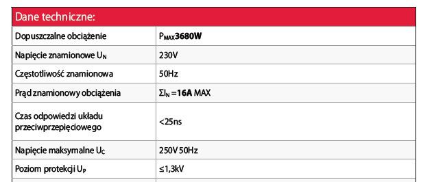

Czy tani listwa przeciwprzepięciowa do 100–200 zł ochroni komputer przed spadkami i wzrostami napięcia w starej instalacji w bloku?
Nie — tanie listwy nie zabezpieczą realnie przed spadkami ani wzrostami napięcia, a w Twojej sytuacji lepszym rozwiązaniem jest UPS, najlepiej używany APC Back-UPS ES lub podobny model z funkcją stabilizacji napięcia [#21912711][#21912874] Taki UPS może pracować w zakresie wejściowym 180–266 V, przełącza się w około 6 ms i na wyjściu utrzymuje 230 V z tolerancją kilku procent, więc lepiej chroni PC przed zapadami, skokami i krótkimi przerwami zasilania [#21912874] Sama listwa ACAR najpewniej nie uszkodziła się od „przepięć”, tylko od przeciążenia, zwarcia albo zużycia mechanicznego; czerwony okrągły przycisk to reset bezpiecznika automatycznego, a nie „indikator przeciwprzepięciowy” [#21912794][#21912710] Podczas burzy najbezpieczniej odłączyć wszystko wcześniej, łącznie z Ethernetem i zasilaniem sprzętu [#21912710] Warto też sprawdzić instalację, bo UPS może tylko maskować problem, a nie usuwać jego przyczyny [#21912874][#21912710]

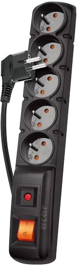

    Mam w bloku starą instalację i zdarzały się spalone bezpieczniki w piwnicy (w mieszkaniu OK) oraz wahania napięcia (najpewniej spadki). Bezpieczniki wymienione, natomiast nowy sprzęt PC ma problemy z włączaniem. Ciągle mam listwę ACAR z tym czerwonym, okrągłym przyciskiem przeciwprzepięciowym, natomiast nic się nie dzieje po jego wciśnięciu - do tego sam przycisk włączania (prostokątny) uszkodził się i listwa nie chce się wyłączyć, gdy coś jest podłączone, chociaż czasem przycisk naprawia się na chwilę - bardzo dziwne, czy listwa mogła się tak uszkodzić wskutek tych przepięć? Mówię o przepięciach w bloku, nie burzy.
    A co do burzy, czy wtedy rozumiem powinno się odłączyć kabel do internetu Ethernet czy także samą listwę i sprzęt?
    Czy tańsze listwy do 100/200 zł realnie mogą zabezpieczyć sprzęt przed małymi spadkami/wzrostami napięcia - jeśli tak, to jakie dokładnie (marka lub wybrane parametry)?
    Czarna listwa zasilająca z pięcioma gniazdami, wtyczką i czerwonym przyciskiem oraz podświetlanym włącznikiem

    Listwa nie uszkodziła się od przepięć.
    Podczas burzy, a właściwie to przed burzą odłączyć wszystko.
    Wyłącznik nie zepsuł się od przepięć.
    Ani tańsze ani droższe listwy nie zabezpieczą przed wzrostem ani spadkiem napięć.
    Starą instalację się wymienia jeśli jest z nią problem a nie kupuje się listwy albo inne urządzenia w nadziei że pomogą.

    Ciągle mam listwę ACAR z tym czerwonym, okrągłym przyciskiem przeciwprzepięciowym, natomiast nic się nie dzieje po jego wciśnięciu - do tego sam przycisk włączania (prostokątny) uszkodził się i listwa nie chce się wyłączyć, gdy coś jest podłączone, chociaż czasem ]
    Ten czerwony przycisk to nie jest "przeciwprzepięciowe coś" - tylko to jest przycisk załączający ponownie bezpiecznik automatyczny po jego wyzwoleniu z powodu zwarcia czy przeciążenia...

    Prędzej się uszkodziła od załączania nią dużej ilości sprzętu bez ogranicznika prądu rozruchowego - zapewne się po prostu zaspawał.

  • #29 21913760
    CYRUS2
    Posty: 17810
    Pomógł: 1230
    Ocena: 3487
    deringer napisał:
    Administracja wymieniła spalone bezpieczniki w piwnicy
    Napisali "bajer dla laika".
    Bezpieczniki w piwnicy nie maja związku ze wzrostem napięcia.
    Dlatego pisałem w twoim poprzednim temacie:
    Należy założyć zabezpieczenie przed skutkami wzrostu napięcia w sieci elektrycznej.
    Listwa przeciwprzepięciowa.
    Listwa przepięciowa do 100/200zł - przepięcia w bloku
    Poziom ograniczenia 1,3kV .
