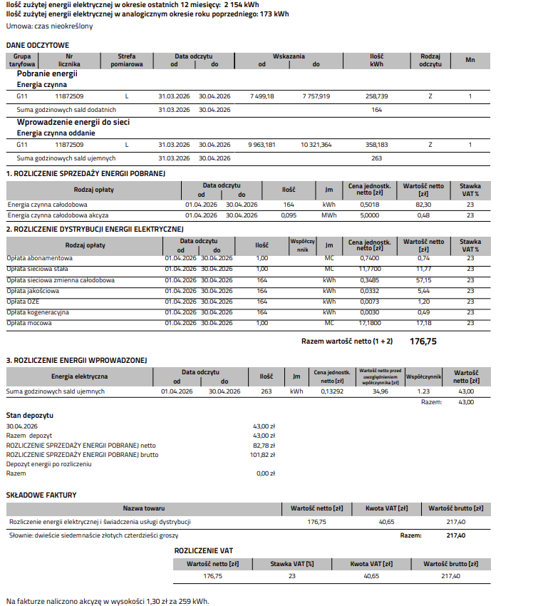

    Witam, znajomy planuje modernizację instalacji PV o dodanie magazynu energii, ale chce to zrobić "samemu" (czyli ja mu to będę musiał zamontować i skonfigurować xD) zamiast wybrać jakąś firmę bo przedstawicieli to ma ze 3 dziennie. Przedstawiłem mu kilka propozycji poniżej, ale doszły kolejne wytyczne co do których nie jestem pewien dlatego piszę o poradę. Na początek przedstawię obecne elementy instalacji:

    Zrzut faktury za energię elektryczną: tabela odczytów licznika, rozliczenie poboru i wprowadzenia energii.

    Przy tak małej instalacji PV skupił bym się na auto konsumpcji, ładowanie auta ,pranie ,zmywanie...to rozsądny wybór.
    Wstaw dla znajomych licznik energii dwukierunkowy niech sprawdzą ile faktycznie tej energii elektrycznej wysyłają do sieci. Ile falownik hybrydowy pobiera z sieci na własne potrzeby.
    Wymiana falownika bez dołożenia paneli może nie mieć sensu.
    Pobierz aplikację kompas energetyczny sprawdź ceny energii elektrycznej w miesiącach zimowych . To 0,5-1,2pln za kWh bez dystrybucji. Jak nie masz prądu za darmo z PV lub wiatru to sprzedaż w godzinach szczytu może słabo się opłacać.Magazyn kosztuje i ma też ograniczoną żywotność.
