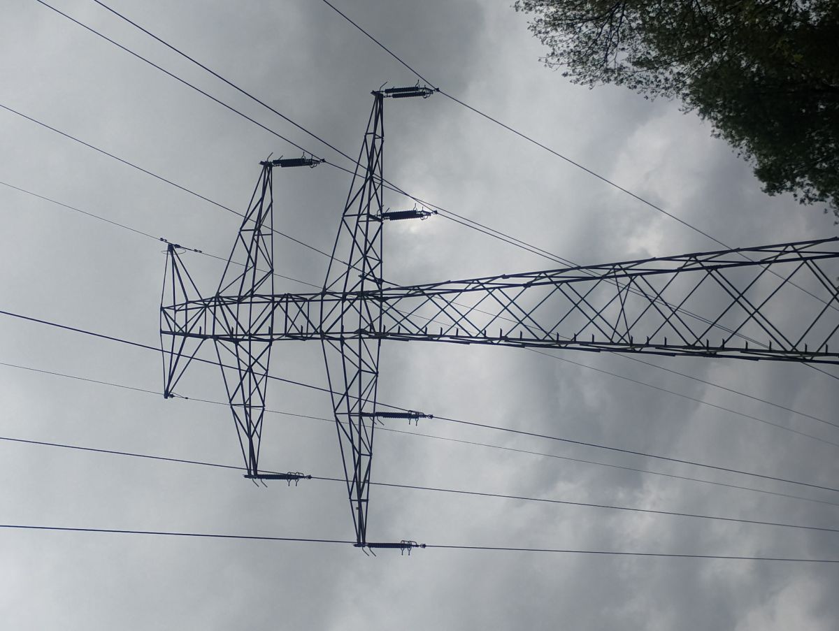

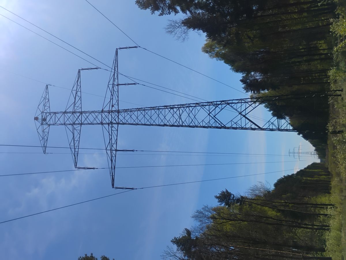

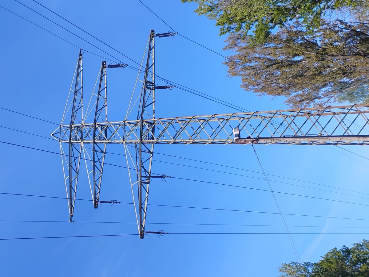

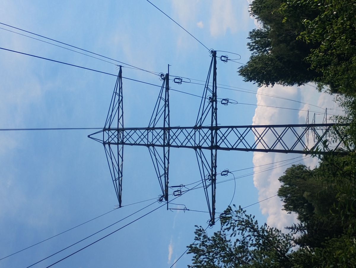

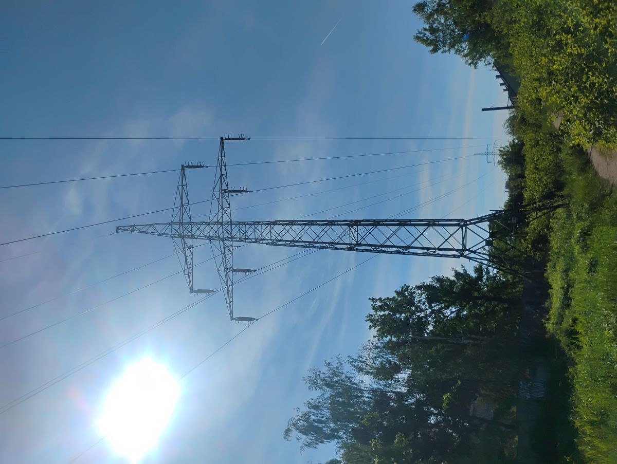

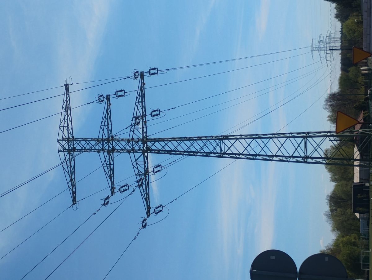

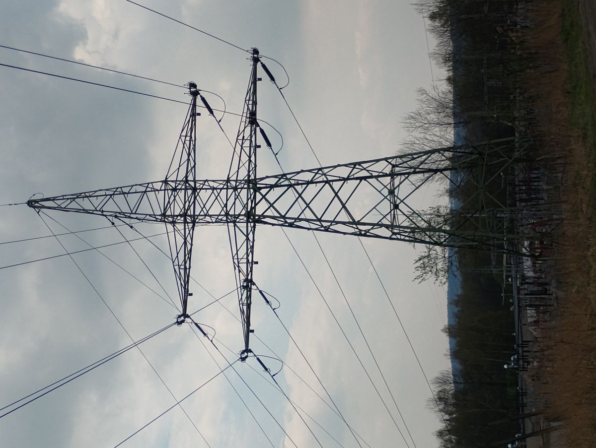

    Jakie to serie słupów linii 110 kV i 220 kV? Gdzie znaleźć katalog konstrukcji? Jakie to serie słupów linii 110 kV i 220 kV? Gdzie znaleźć katalog konstrukcji? Jakie to serie słupów linii 110 kV i 220 kV? Gdzie znaleźć katalog konstrukcji? Jakie to serie słupów linii 110 kV i 220 kV? Gdzie znaleźć katalog konstrukcji? Jakie to serie słupów linii 110 kV i 220 kV? Gdzie znaleźć katalog konstrukcji? Jakie to serie słupów linii 110 kV i 220 kV? Gdzie znaleźć katalog konstrukcji? Jakie to serie słupów linii 110 kV i 220 kV? Gdzie znaleźć katalog konstrukcji? Jakie to serie słupów linii 110 kV i 220 kV? Gdzie znaleźć katalog konstrukcji? Jakie to serie słupów linii 110 kV i 220 kV? Gdzie znaleźć katalog konstrukcji? Jakie to serie słupów linii 110 kV i 220 kV? Gdzie znaleźć katalog konstrukcji? Jakie to serie słupów linii 110 kV i 220 kV? Gdzie znaleźć katalog konstrukcji? Jakie to serie słupów linii 110 kV i 220 kV? Gdzie znaleźć katalog konstrukcji? Jakie to serie słupów linii 110 kV i 220 kV? Gdzie znaleźć katalog konstrukcji?

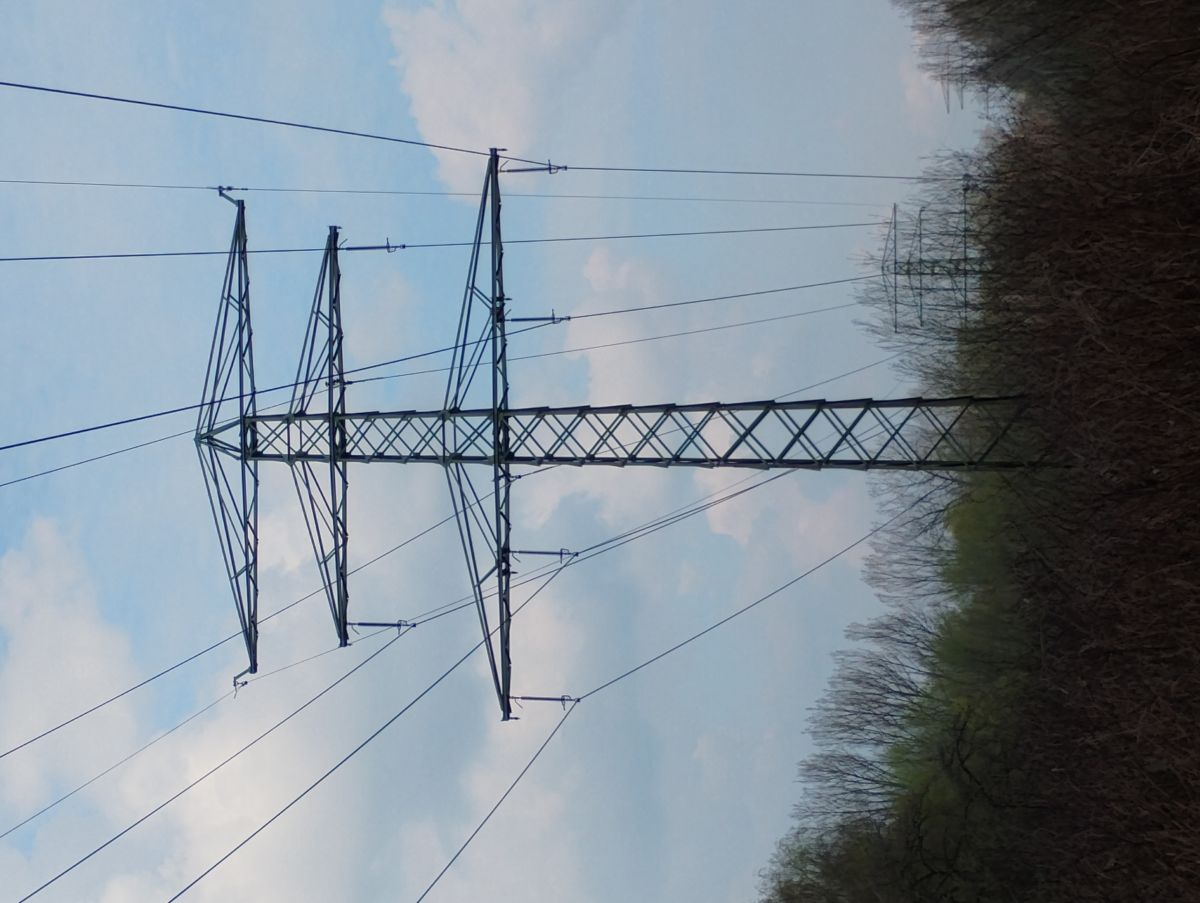

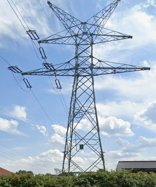

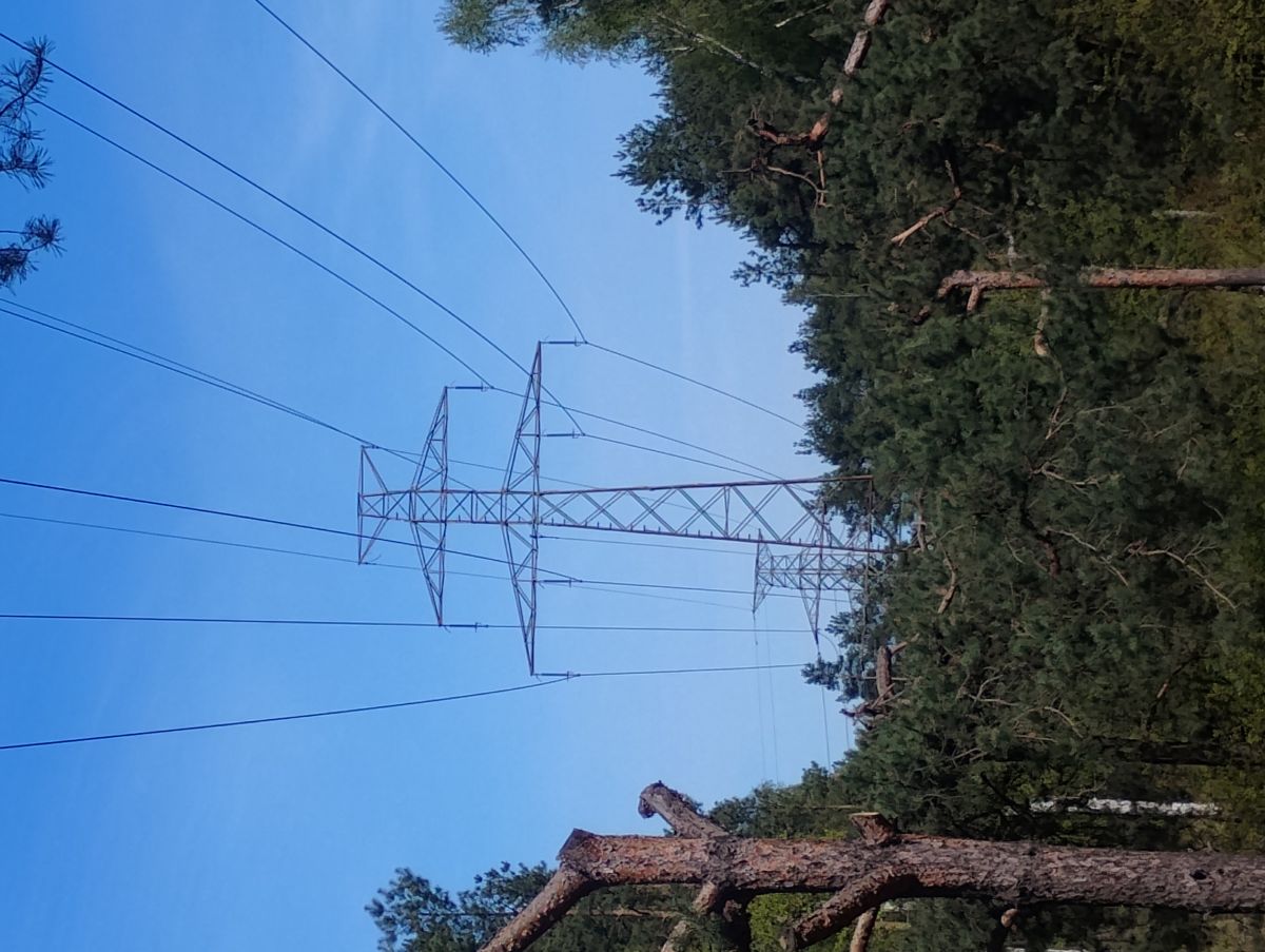

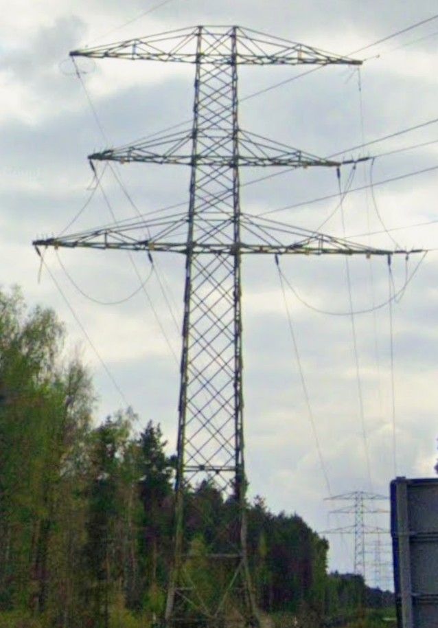

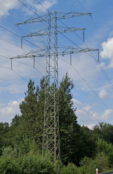

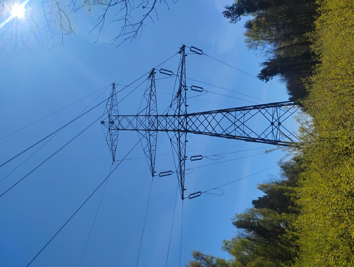

    Dzień dobry, podczas podróży na liniach 110 kV i jednej 220 kV napotkałem się na słupy o takim wyglądzie niby takie same, a jednak się różnią. Czy jest w ktoś stanie znlaeźć jakieś informacje, typu jakie serie, jakie modele albo katalog.

    Poczekaj lub prędzej poproś o wszystkie katalogi w pdf:
    1. Katalog słupów i fundamentów linii 110 kV Tom I Linie Jednotorowe
    2. Katalog słupów i fundamentów linii 110 kV Tom II Linie Dwutorowe
    3. Katalog słupów i fundamentów linii 220 kV
    4. Katalog słupów i fundamentów linii 400 i 750 kV
    Seria to zapewne M52.
    Poszczególne modele zazwyczaj mają podobną konstrukcję zawieszenia przewodów roboczych (w układzie podwójnego trójkąta), różnią się natomiast zawieszeniem przewodów odgromowych.
    PS. Wiem, że Elektroda umożliwia obracanie zdjęć.
    Ale zgodnie z netykietą, fotki zamieszcza się tak, aby ich obracanie przez użytkownika nie było konieczne.

    Słupy różnia się bo jest różne ich zastosowanie.
    Jedno- czy dwuprzewodowe. Nad drogami czy te co zmienia się kierunek linni.
    Sądząc po ilości izolatorów pomiedzi linia a łueopm to muszą być 110kV.
    Pozstałe elekmenty doczytać trzeba :)

    Dziękuję za katalog słupów 110KV
