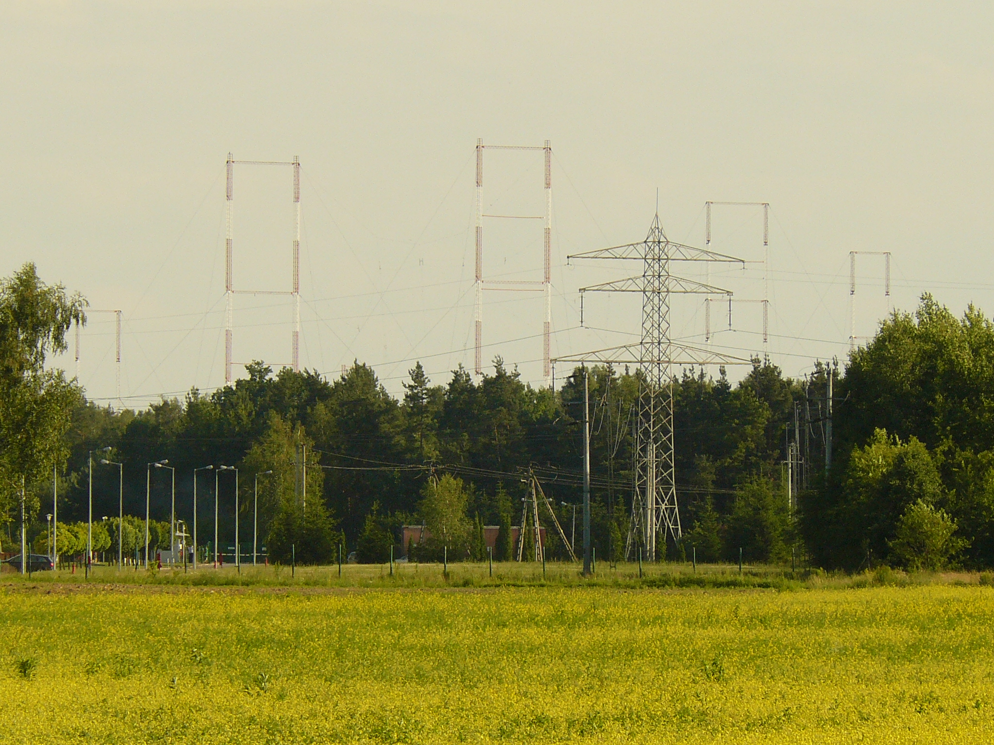

    Nie bardzo rozumiem o co chodzi ale tu w Alejach Jerozolimskich masz linie 220kV relacji Mory - Piaseczno - Kozienice, z kilkoma słupami rurowymi, które wymienili podczas ostatniej modernizacji.

    Ciekawostką linii Mory - Kozienice to zastosowanie nietypowych słupów, których nigdzie indziej znaleźć nie można. Mowa oczywiście o tych oryginalnych z lat budowy. Link, Link,
    Przęsło linii WN na słupach rurowych okolice Warszawy.
    Stojąc pod tą linią czuje i słyszy się respekt napięcia - tzn ulot ;)
    To te nitowane, nie skręcane? Niemieckie zdaje się...

    One nie mogą być poniemieckie. Kozienice oddano do użytku na początku lat 70-tych, GPZ Mory też nie jest przedwojenny. Te słupy są skręcane, charakteryzują się inną (dużą) rozpiętością ramion przewodów odgromowych oraz specyficznym odgromowym zwodem pionowym na czubku konstrukcji.
